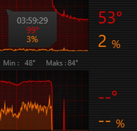

Efsane 1: İşlemci 90 Dereceyi Geçerse Bozulur​
Laptop kullanıcılarının büyük kısmı bu cümleyi en az bir kez duymuştur. Ben bin defa duydum şahsen. Hiçbir dayanak olmadan pat diye yapıştırıyorlar bu cümleyi. Hatta bazı kullanıcılar buna istinaden ilk oyun deneyimlerinde sıcaklık değerlerini yüksek görünce ciddi anlamda panik yaşıyorlar. Özellikle oyuncu laptoplarında 85-95 derece arası işlemci sıcaklıklarını görmek oldukça yaygın. Burada önemli olan şey sıcaklığın kendisinden çok sistemin nasıl davrandığı. Günümüzde Intel ve AMD tarafından geliştirilen modern işlemciler çok gelişmiş koruma mekanizmalarına sahip. İşlemci belirlenen sıcaklık sınırlarına yaklaştığında frekans düşürebilir, güç tüketimini azaltabilir veya gerektiğinde performansı sınırlandırabilir. Buna Throttle Stop diyoruz. Yani işlemciler artık yıllar önceki kadar savunmasız değiller.
Bu noktada ilginç olan şey şu:
Birçok kişi 90 derece görünce korkuyor ama aynı kişi işlemcisinin gün boyunca 20 watt mı yoksa 100 watt mı çektiğini hiç kontrol etmiyor, bilmiyor da. Oysa sıcaklık, tek başına değerlendirilmesi gereken bir veri değil. İş yükü, güç tüketimi, soğutma sistemi, ortam sıcaklığı ve cihazın tasarımı da en az sıcaklık kadar önemli. Bunları da bir bütün olarak değerlendirmek gerekiyor. Biliyorsunuz ki bir masaüstünde görülen 90 derece ile ince bir oyuncu laptopunda görülen 90 derece aynı şey değil. Dolayısıyla yalnızca sıcaklık değerine bakarak sistemin sağlıksız olduğu sonucuna varmak çoğu zaman yanıltıcı olabilir. Ha, bu demek değil ki 90-95 derecelerde cihazlarınız çalışsın, sıkıntı yok ya. Böyle bir şey demek çok da doğru olmaz.

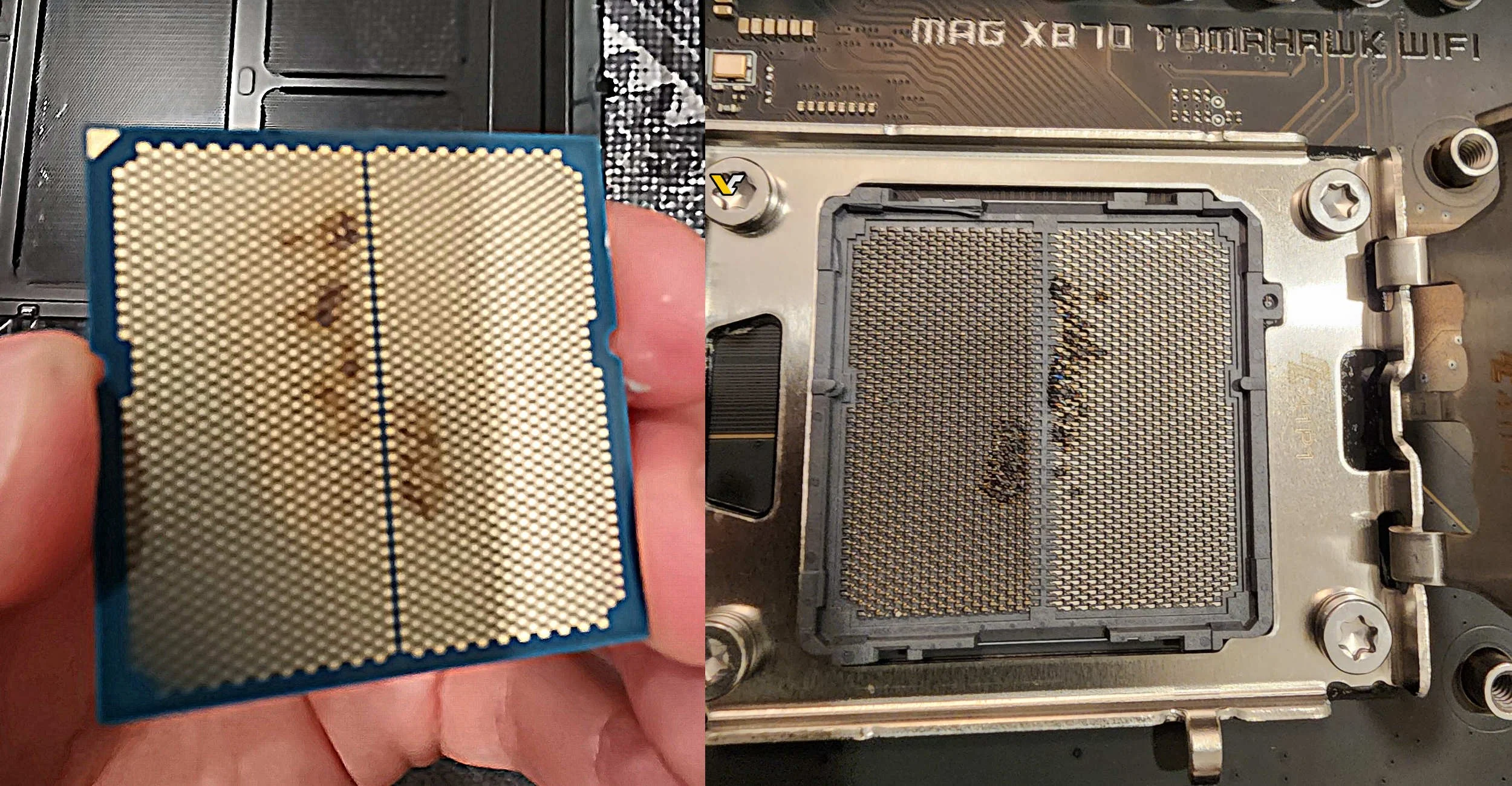

Efsane 13: AMD İşlemciler Her Zaman Daha Çok Isınır​
Uzun yıllar boyunca AMD hakkında dolaşan en yaygın söylentilerden biri buydu ya, kafamız şişti. Ama bir bakıma geçmişte harbiden öylelerdi. Benim bir tane HP Pavilion G6 laptopum vardı. AMD ekosistem. Aman aman, akıllar zarardı. Özellikle eski nesillerde yaşanan bazı örnekler nedeniyle bu düşünce birçok kullanıcının aklına yerleşmiş durumda galiba.
Fakat günümüzde işlemci dünyası oldukça farklı bir noktaya geldi. Artık işlemcilerin sıcaklığını belirleyen şey yalnızca marka değil. İşlemcinin mimarisi, üretim teknolojisi, güç tüketimi, anakart ayarları, soğutucu kalitesi ve iş yükü gibi çok sayıda değişken bulunmakta. Bazı AMD işlemciler rakiplerinden daha serin çalışabilirken, bazı Intel işlemciler daha yüksek sıcaklıklara ulaşabiliyor. Tam tersi senaryolar da mümkün olabiliyor elbette.
Bu nedenle yalnızca markaya bakarak "Bu kesin daha çok ısınır." demek günümüzde teknik olarak doğru bir yaklaşım değil. Önemli olan model bazında değerlendirme yapmak ve gerçek test sonuçlarına bakmak.
