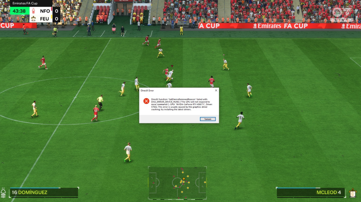

Öncelikle selam, 2 hafta önce Xbox Game Pass üyeliği aldım. Almadan önce sadece CS, Valorant falan oynuyordum.
Aldıktan sonra RE2 ve FC24 yükledim ve görselde bıraktığım driver hatalarını almaya başladım.

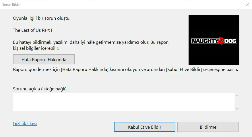

Forumda gördüğüm her türlü yöntemi denedim ama çare bulamadım. DDU ile driver kaldırdım tekrar yükledim, kayıt defterleriyle vs. oynadım ama olmadı. 2 gün önce Epic'ten The Last of Us Part I aldım ve gene hata aldım. Ancak oyunlardaki sıcaklık ve FPS değerleri gayet iyiydi.
Yüksek ayarlarda TLOU'da GPU 65 CPU 65 gibi AVG 120 FPS oynuyordum ve ne oluyorsa birdenbire crash yiyordum. Arkadaştan elime geçen 2070'im vardı. Sorunun donanımsal oldugunu düşünerek onu taktım ve sıcaklık değerleri daha da iyiye gitti + crash yemedim.
Benim düşüncem şu yönde; PSU'm 550W Game booster. Ya 5600 4060 Ti'ı 550W watt ile besleyemiyor ya da başka bir sorun olabilir mi sormak istedim.
