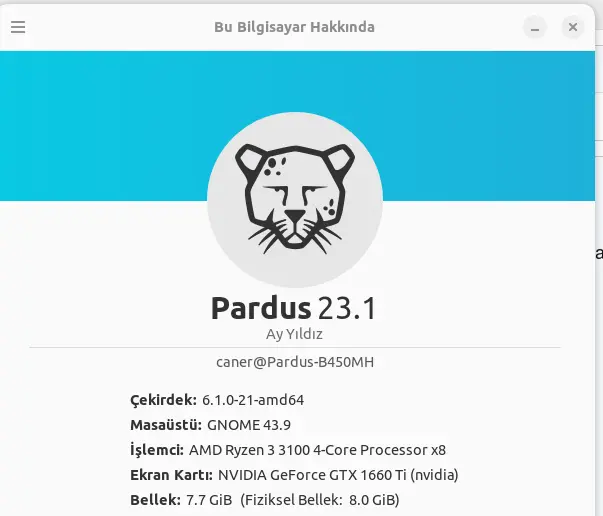

Pardus Hakkında uygulamasında en başında Ekran kartı: NVIDIA GeForce GTX 1660 Ti (nouveau) yazarken sonunda aşağıdaki gibi parantez içinde (nvidia) yazması gerekmektedir.

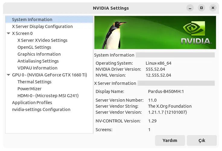

Uygulamalardan Nvidia X Server'ı açarak sürücü versiyonunu kontrol edebilirsiniz. Gördüğünüz gibi 555 versiyon numaralı sürücü kurulmuş.
