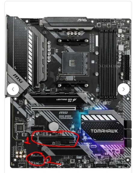

Merhaba,
Elimde bulunan SSD'yi anakartıma takmak için PCI dönüştürücü aldım. M.2 SSD'yi anakartımda en altındaki ufak PCI slotuna (2 numaralı yere) taktım, kullanmaya başladım. Kullanırken hızı düşük diye anakartımda ekran kartı slotunun altındaki büyük slota (1 numaralı) takıp daha hızlı okuma yazma verir diye taktım ama okumadı SSD'yi. Sonra tekrar aynı yere (2 numaralı) takmama rağmen M.2 SSD'yi okumadı. SSD'yi laptopa ve PS5'e takıp baktığımda orada da gözükmüyor. Disk yöneticisinde, aygıt yöneticisinde ve BIOS'a girip baktım, oralarda da göremedim. SSD'yi bozdum mu yoksa kendini korumaya mı aldı? Bir çözümü ya da tamiri olur mu bilen varsa sevinirim. Malum SSD fiyatları aldı başını gitti. Şimdiden yorum yapan yapmayan herkese teşekkürler.

Adaptör değiştirmeden resimde gösterilen 2 numaralı yerden 1 numaralı yere taktım, okumadı. Tekrar 2 numaralı yere geri taktım, 2 numaralıda okuyan SSD şimdi okumuyor.
M.2 SSD'yi anakartımda en altındaki ufak PCI slotuna (2 numaralı yere) taktım.

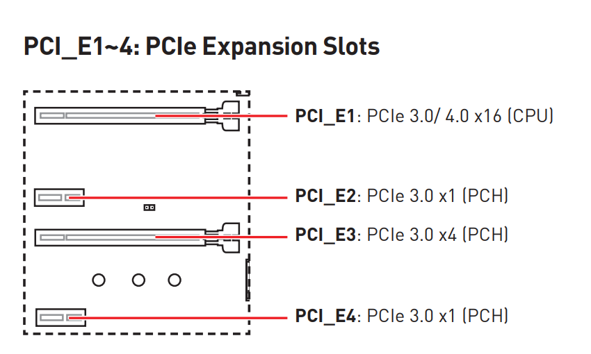

Buraya kadar güzel ama buradada tutarsızlık var. En alttaki yer PCI_E4 oluyor. 4 numaralı yer demenizi beklerdim. Hangisi? Karar verin. Mesajın diğer kısmındaki numaraları da düzeltin.

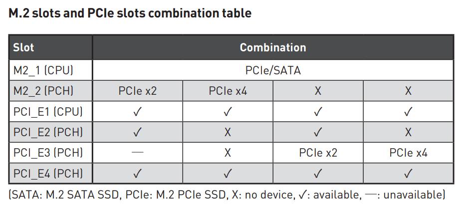

Anakartta M2_1 ve M2_2 slotları var. Oralar ne alemde? Adamlar tablo paylaşmış. Dikkat ettiniz mi?
Az bilgi vermeniz yüzünden oturup tüm senaryoları düşünüp tek tek yazmayacağım. Elinizde NVMe SSD var ve bunun bozuk olup olmadığını merak ediyorsunuz. Çözüm basit. Sistemdeki tüm M.2 diskleri söküp M2_1 slotuna onu takıp BIOS'a giriyorsunuz. En azından bir fikir sahibi oluyorsunuz. Görüyorsa elinizde işletim sistemi olan diski takıp bozuk olduğundan şüphelenileni de gerekiyorsa M2_2 slotuna takıp işletim sistemi üzerinden görüyorsunuz. İstiyorsanız direkt ikinci kısmı yapabilirsiniz.
