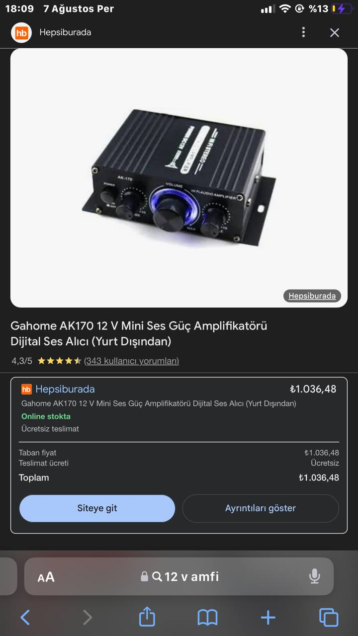

Bu tarz bir şey alacağım. Şu anlık beni memnun ediyor; bunu ileride kapılara koyacağım zaman alacağım.
Güzel 80.4/100.4 bir amfi almayacaksan bu tip şeylere hiç gerek yok zaten elindeki teyp kanal başı peak 50W verebilen bir teyp, her türlü tatmin eder.
Attığın ürün nominal 2x20w güç veriyor, senin teybin zaten nominal 22w veriyor gerek yok.
