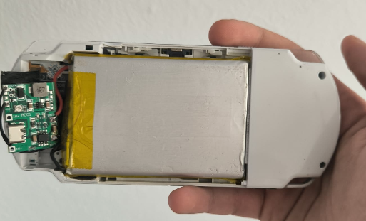

Arkadaşım doğum günüm için bana bir PSP Slim hediye etti, lakin bir sorunu vardı. Cihaz fonksiyonel olarak sorunsuz olsa da bataryası ve şarj aleti yoktu. Ayrıca batarya olmadığı için doğal olarak BMS modunu da kendi girişinden yapamıyordum. Bu yüzden de harici giriş modlu bataryaya başvurdum. DC girişini sistemden tamamen söktüm ve yerine zamanında 30 TL'ye aldığım fakat TP4056'nın verimsizliğinden tercih etmediğim https://www.komponentci.net/tp4056-pil-sarj-ve-voltaj-yukseltici-37v-42v-type-c-usb-pmu12441 bu devreyi kullandım. Bu parçanın en büyük artısı, pilden gelen voltajı otomatik 5V seviyesine çıkartan MP1584EN veya alternatifi bir devreyi içinde bulundurması.
5000 mAh lityum bataryayı da piyasada bulunan ucuz MagSafe bataryalardan birini sökerek elde ettim ve şansıma tam olarak UMD yerine oturacak kalınlıkta ve genişlikteydi. Ben de bu yüzden UMD disk bölümünü tamamen söküp çıkıntıları da yan keskiyle aldım ve cihazın son hali bu oldu:

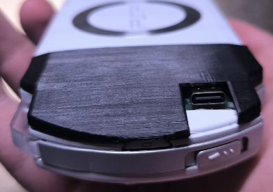

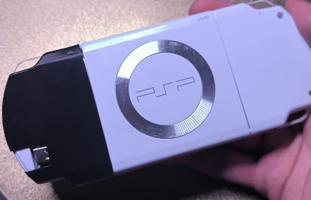

Tabii arka kapaksız bu cihazı kullanamazdım, bu yüzden UMD disk kapağının alt kısımlarını iyice kesip bataryayı tutabilecek boşluğu sağlayana kadar zımparaladım. Lakin TP4056 devrem fazla büyüktü ve bu da yerleştirmeyi oldukça zor hale getiriyordu. Normalde orijinal kasayı oyup yerleştirmeyi düşündüm, lakin orijinal kasayı bozmak istemedim. Bu yüzden Thingiverse'den bulduğum PSP Battery Cover (2001, 2002 etc) by Badadz PSP 2000 batarya kapağını slicer üzerinde biraz keserek Type-C çıkışı için bir delik açtım ve bu kapağı PETG ile dik olarak bastım (dik olma sebebi destek izi olmadan pürüzsüz gözükmesi) ve cihazın son hali de böyle oldu (siyah renk filamentim kalmıştı :( ):
