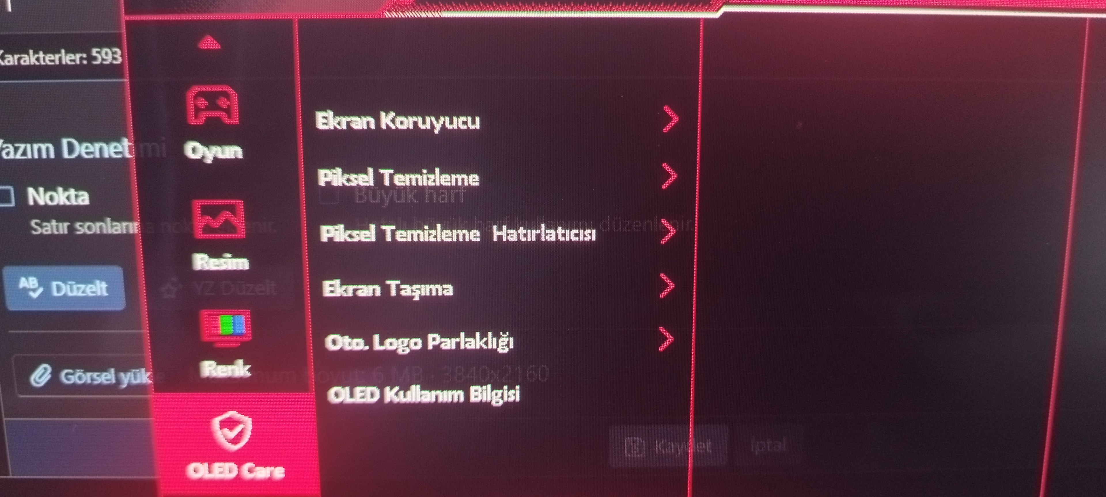

Ekran koruma özellikleri nedir bilgi verir misin?
Arantheim
Kendi ayağıyla çıkıyorsa benim bir şey yapmama gerek yok mu çünkü sabitleme falan yapmayacağım masaüstünde kullanacağım.
Kutuyu açtıktan sonra, ilk olarak ayak kısmını çıkar vidalı ise vidalarını çıkar, önce ayağı birleştir tek parça değil ise. Ondan sonra monitör çıkarmadan arkası dönük şekilde kutuda dursun, vidali ise ayağı takıp vidala değilse ki son zamanla hepsi vidasız oluyor üstte ya da alt kısmında tırnakları vardır önce onları geçirip oturt o kadar. Sonra dip kısmından tutup kaldır bitti gitti
Kısaca resim atayım.
Çok iyi olur resim atarsan.
