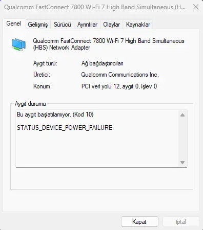

Merhaba arkadaşlar,

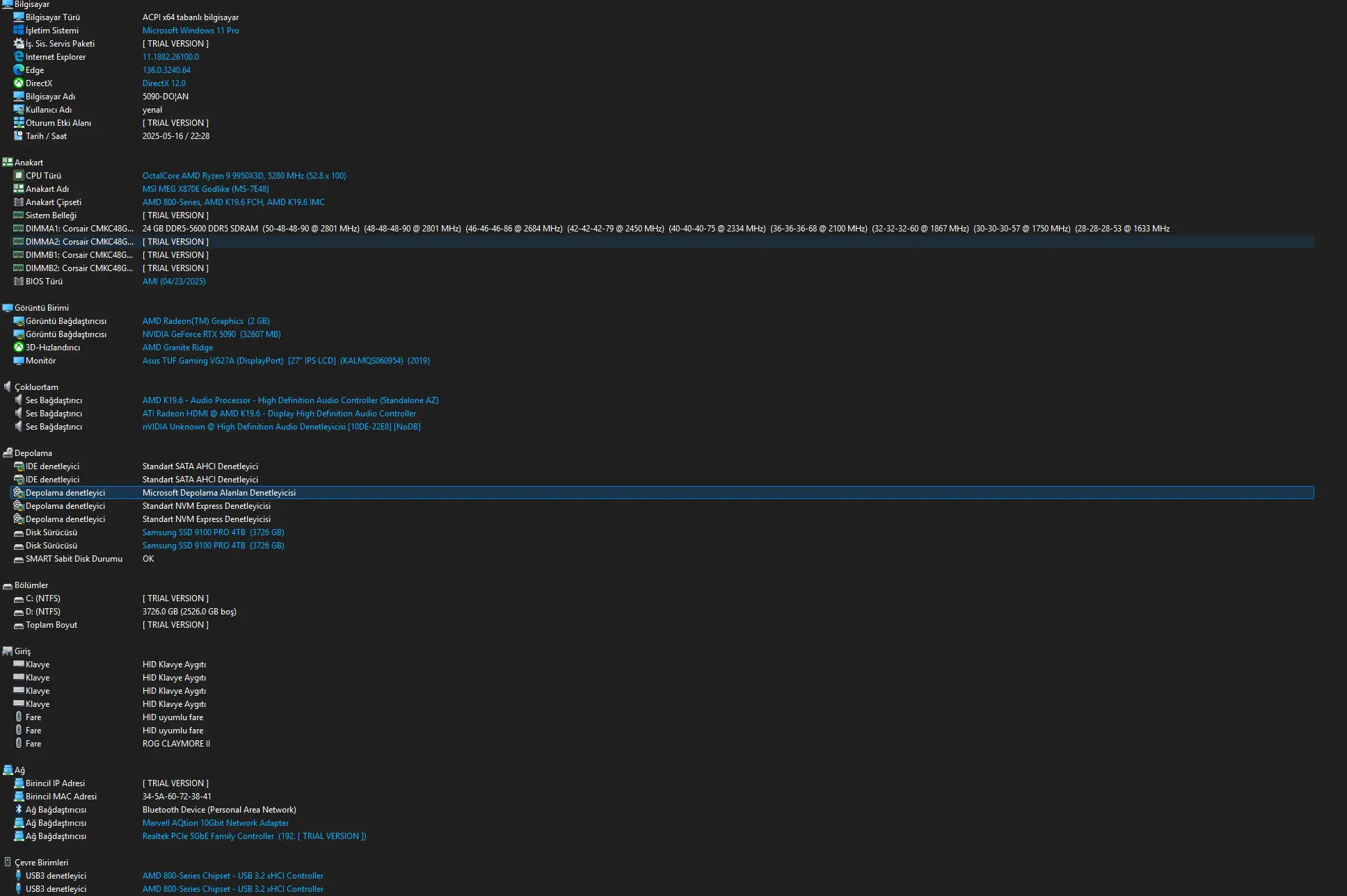

Yeni toplamış olduğum bilgisayarımda aygıt yöneticisine girdiğimde, "Qualcomm Fastconnect 7800 Wi-Fi 7 High Band Simultaneous (HBS) Network Adapter" aygıtı, "STATUS_DEVICE_POWER_FAILURE" hatası vermektedir.
Sürücüyü yeniden yüklemeyi denedim ama onu da internette bulamadım. Hatanın ve toplamış olduğum sistemin görselini yükledim. Yardımcı olabilirseniz sevinirim, şimdiden teşekkür ederim.

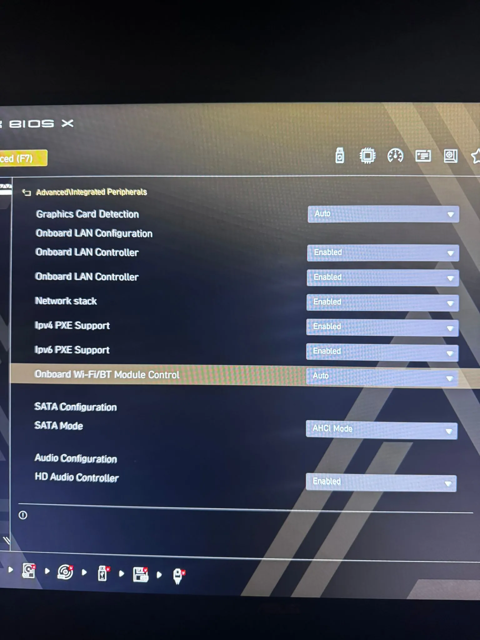

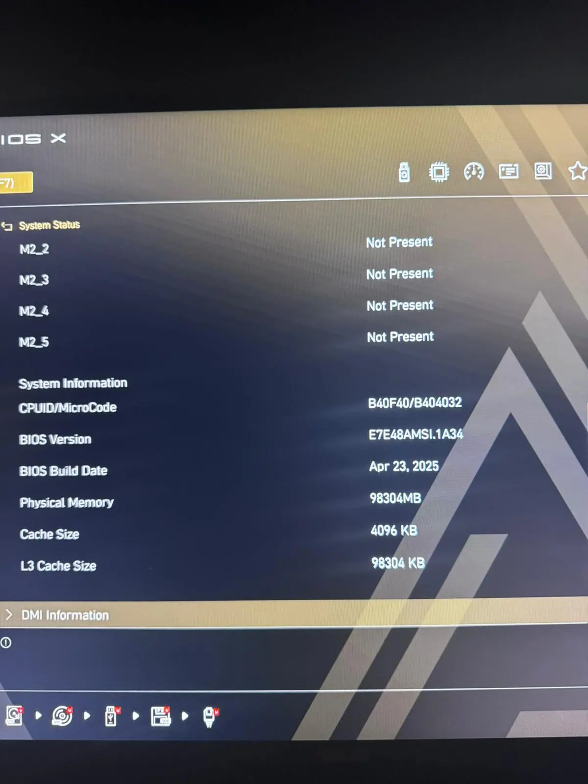

Biosumda güncel, dediğiniz kısımda ayarlar bu şekilde ancak hala olmuyor.
BIOS güncel mi? Güncel değilse yükleyin. BIOS'tan Settings > Advanced > Integrated Peripherals > WLAN → Enabled şeklinde olması lazım kontrol eder misiniz?

Sorunu çözdüm, anakart hem bluetooth hem wifi'yi aynı anda anladığım kadarıyla desteklemiyor. Görseldeki seçenek "Auto" ve "Only Bt" da iken bluetooth, "Only wifi" de iken ise sadece wifi çalışıyor ve aygıt yöneticisinde herhangi bir sorun gözükmüyor. Anlamadığım ise 2000 dolarlık bir Msı godlike anakartta nasıl hem bluetooth hem wifi'nin aynı anda çalışmadığı.
Sisteminize takmadıysanız, bu aygıt var mış gibi görünüyor ama aslında fiziksel olarak takılı değil olabilir. Sisteme takılı mı? "STATUS_DEVICE_POWER_FAILURE" hatası donanıma güç gitmemesi sürücünün düzgün çalışmamasından kaynaklı bu arada.
