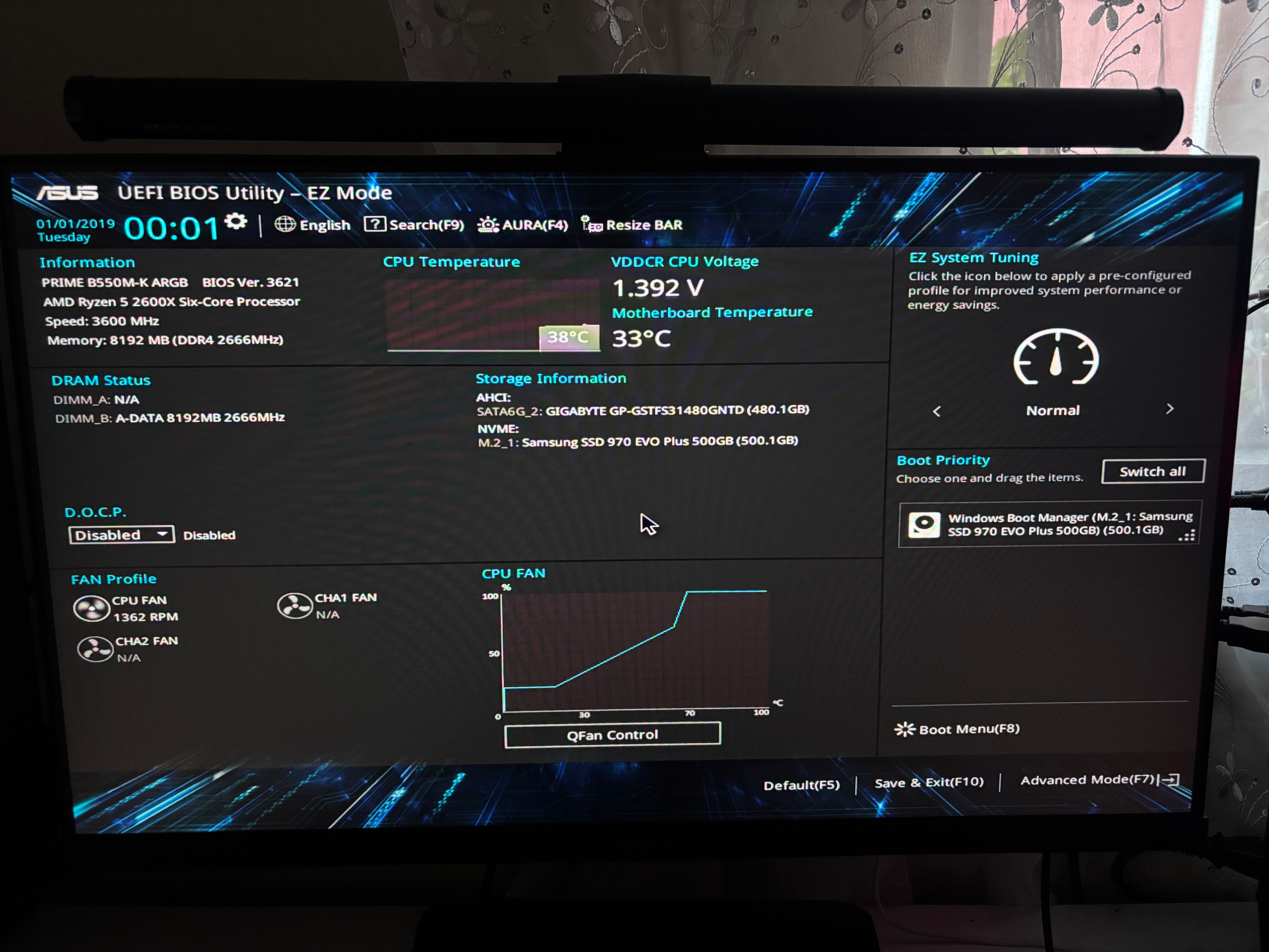

Dün açılan sorun olmayan sistem, bugün açılışta siyah ekranda kalıyor; hiçbir görüntü gelmiyor, mouse ve klavye aktif olmuyor.
RAM'leri, BIOS pili, vesaire, soketleri, kablolamaları her şeyi denedim, çözemedim.
Sadece ekran kartını sökünce klavye ve mouse geliyor ama görüntü test edemiyorum.

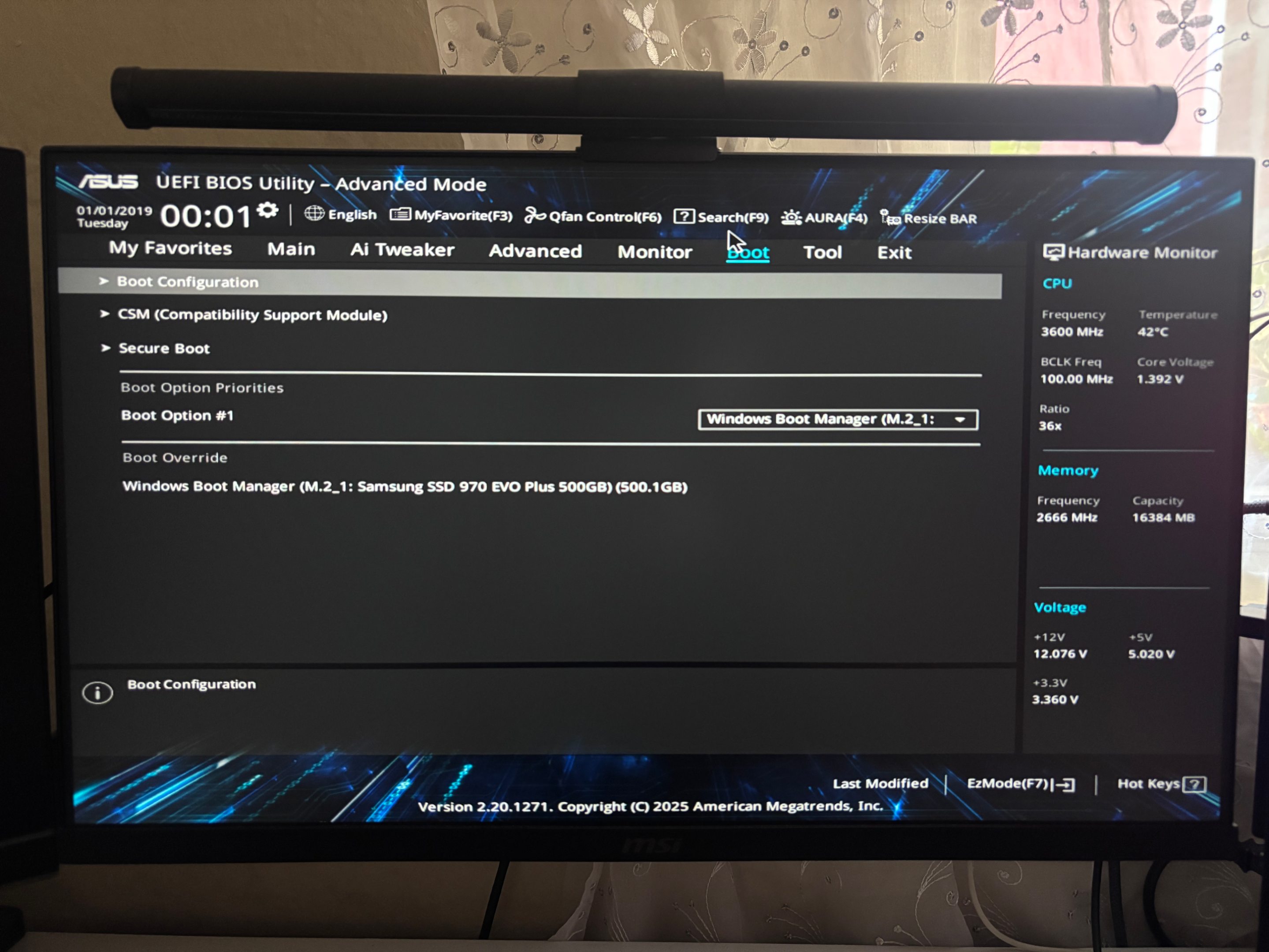

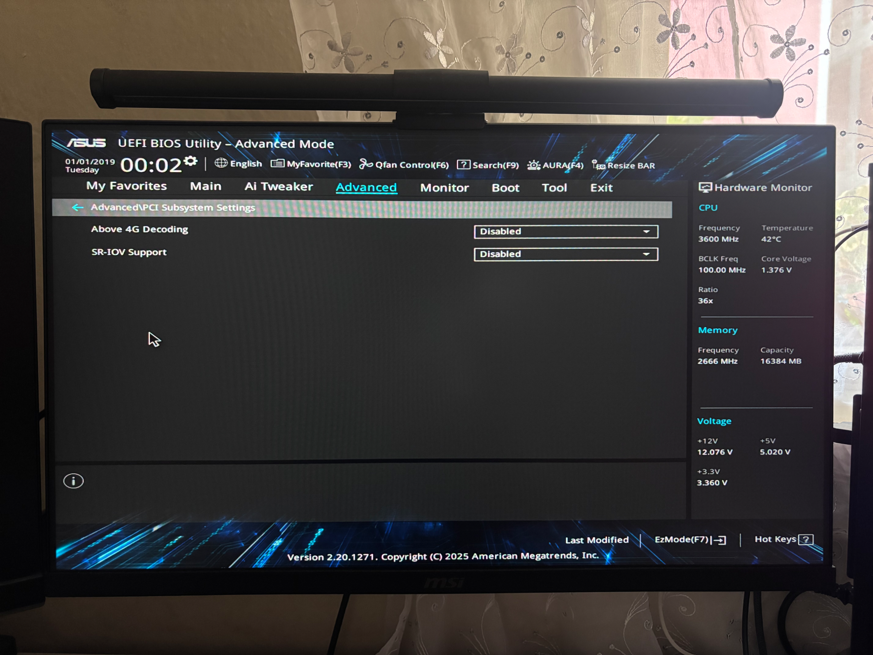

Bazen pili söküp taktığımda F1 ile BIOS ekranına girmem için ekran geliyor; BIOS'ta problem gözükmüyor. F10 save yapınca yine siyah ekranda kalıyor, mouse ve klavye kesiliyor.
Boot menüleri normal; SSD'yi de söküp çalıştırmayı denedim, olmadı, siyah ekran kaldı.
  • ASUS B550M-K ARGB
  • ASUS GTX 1660 Super
  • XPG 16 GB RAM 2666 MHz
  • AMD Ryzen 5 2600X

Nedendir bilmiyorum Ekran kartı takılıyken güç tuşu üzerinden kapatmaya çalıştığımda sürekli olarak yeniden başlatmayı deniyor 10sn falan basılı tutunca bir kaç denemesinden sonra kapanıyor ama ekran kartı sökükken bastığımda normal kapanıyor her şey normal gözüküyor denemediğim bir şey kalmadı
slot uçlarını temizledim
Hdmı ile denedim
Tek ram denedim
Bios resetledim
çözemedim hala
