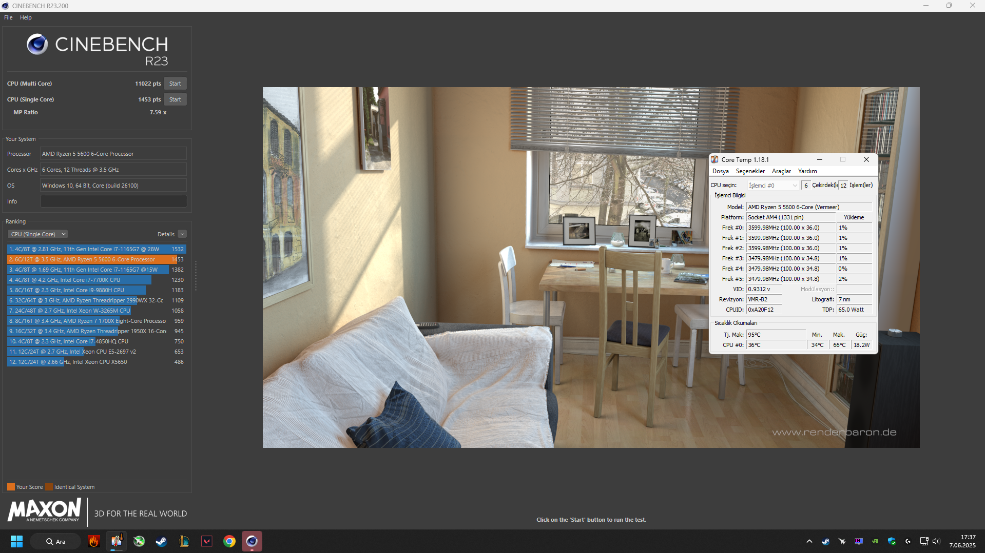

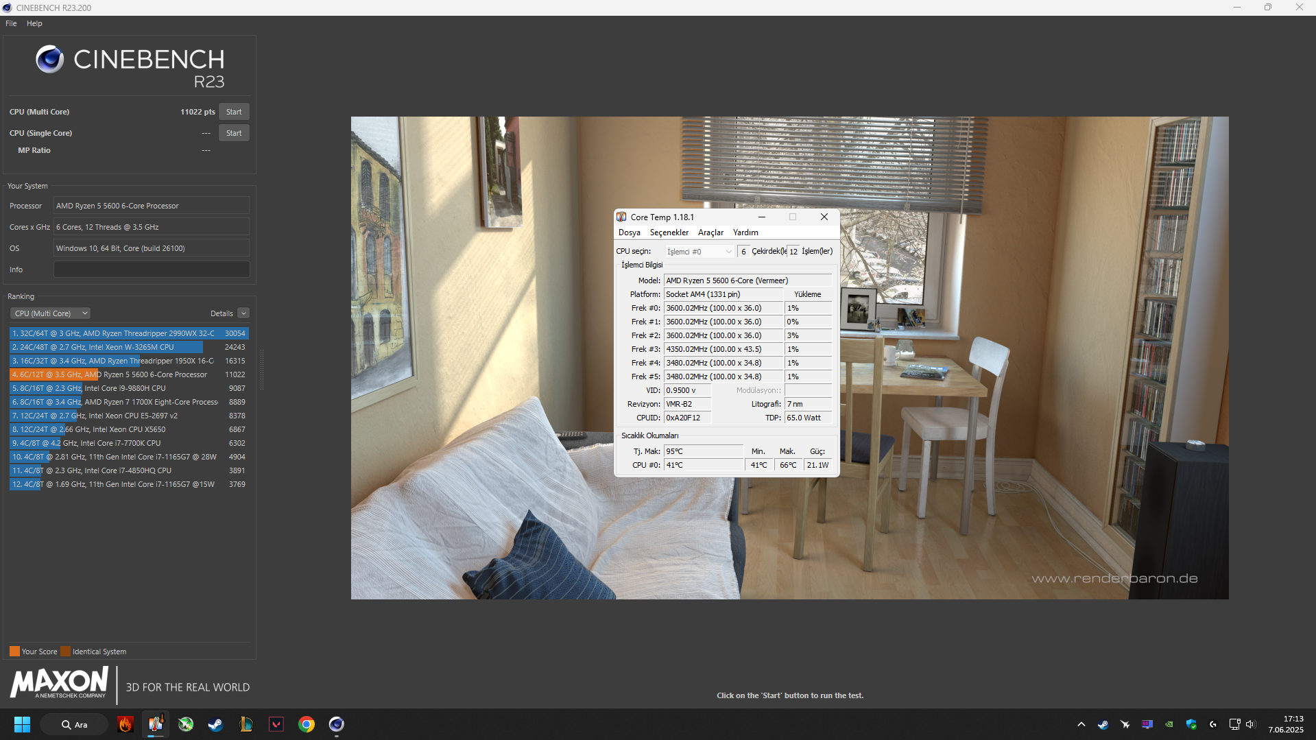

Ryzen 5 3600 yanıyor hocam. Cinebench skorları gayet normal. Benim elimde bulunuyor 10900 falan alıyorum anakart yüzünden.Cinebench R23 ile hem çoklu hem tekli çekirdek performansım nasıl? Sıcaklık max 66 oldu, bu çok iyi bir değer değil mi? Ek olarak yedek bilgisayarımda R5 3600 var. Sıcaklık 94 derece, çok mu kötü? Macun yeni değiştim daha.
Eki Görüntüle 153156
Eki Görüntüle 153157
Base ayarlara göre normal.
Macunu yeni yeniledim ve Amd Wraith Prism soğutucu takılı. Sizce neden bu kadar sıcak. İşlemci eski diye olamaz dimi ?Ryzen 5 3600 yanıyor hocam. Cinebench skorları gayet normal. Benim elimde bulunuyor 10900 falan alıyorum anakart yüzünden.
Macunu yeni yeniledim ve AMD Wraith Prism soğutucu takılı. Sizce neden bu kadar sıcak. İşlemci eski diye olamaz değil mi?
3000 serisi yapısı biraz zorlama olduğundan ısınıyor bu sebeple stok fan yetmez.
Bende de B2 versiyonu var 4.8GHz manuel, PBO ile de -30 co verebiliyorum.

İki işlemci içinde wraith prism yetmez gibi hocam. Kısa vadede kullanılabilir. Ryzen 5 3600 de dengesiz bir işlemci ama nedenini bilecek kadar tecrübem yok.Macunu yeni yeniledim ve Amd Wraith Prism soğutucu takılı. Sizce neden bu kadar sıcak. İşlemci eski diye olamaz dimi ?
Yetmezse anormal bir durum yok o zaman. Çünkü sök tak yapıcam fanı yedek fan var . Değer normal o zaman dimi3000 serisi yapısı biraz zorlama olduğundan ısınıyor bu sebeple stok fan yetmez.
Yetmezse anormal bir durum yok o zaman. Çünkü sök tak yapacağım fanı yedek fan var. Değer normal o zaman değil mi?
3600 için normal çünkü stok fan asla yetmez. 5600 için bir nebze ayar çekerek performanstan ödün vermeden yapılabiliyor.
Bu arada 3600 wraith sprim ile 5600 sıvı soğutma ile soğutuluyor .3600 için normal çünkü stok fan asla yetmez. 5600 için bir nebze ayar çekerek performanstan ödün vermeden yapılabiliyor.
3600 işlemci ilk alındığı da stok soğutucu bu işlemciye yetiyodu.3600 için normal çünkü stok fan asla yetmez. 5600 için bir nebze ayar çekerek performanstan ödün vermeden yapılabiliyor.
5600 içinse stok soğutucu asla yetmiyordu. Şimdi yıllar geçti.
3600 stok yetmiyor (olabilir)
5600 stok yetiyor mu oldu
