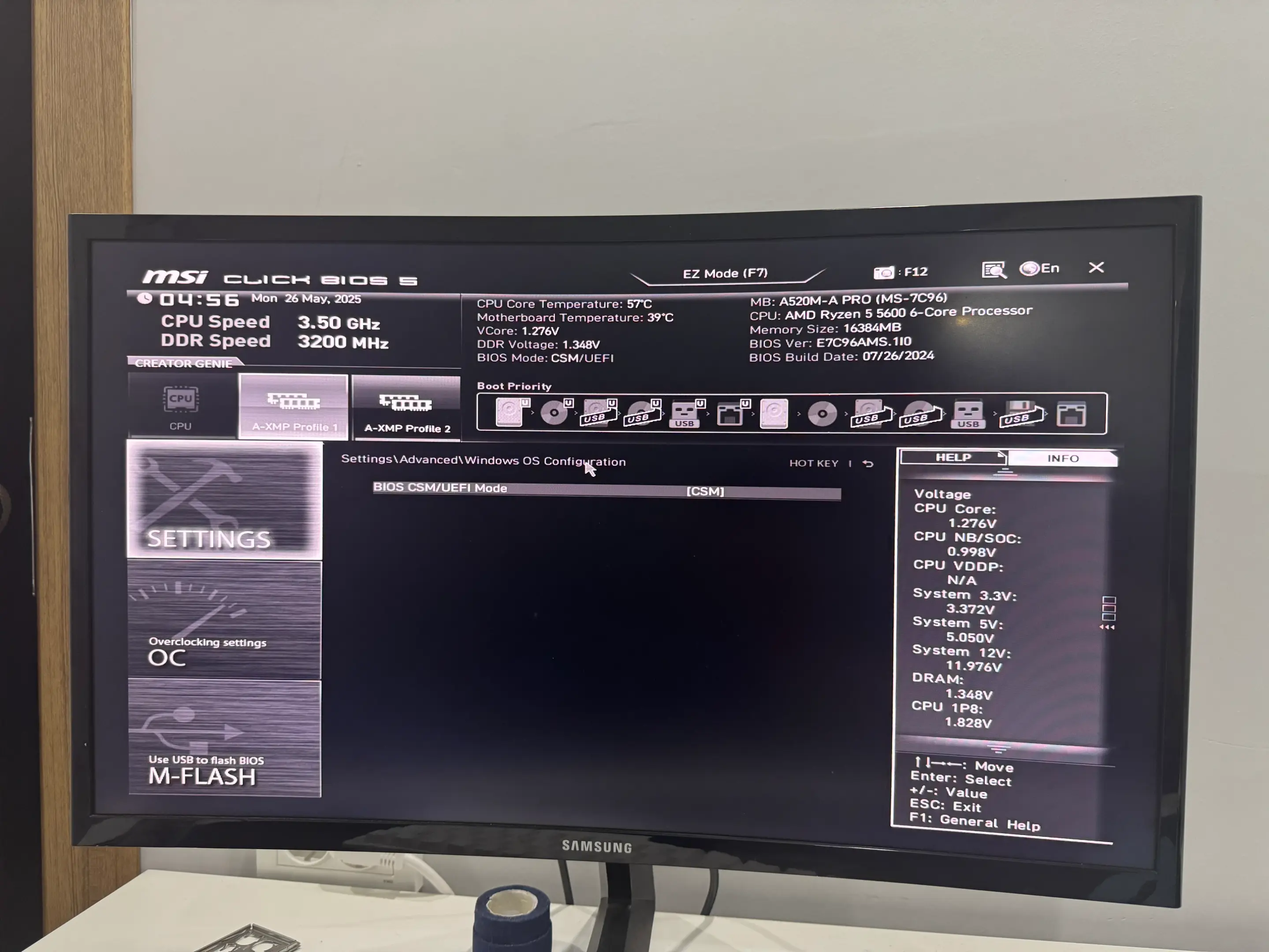

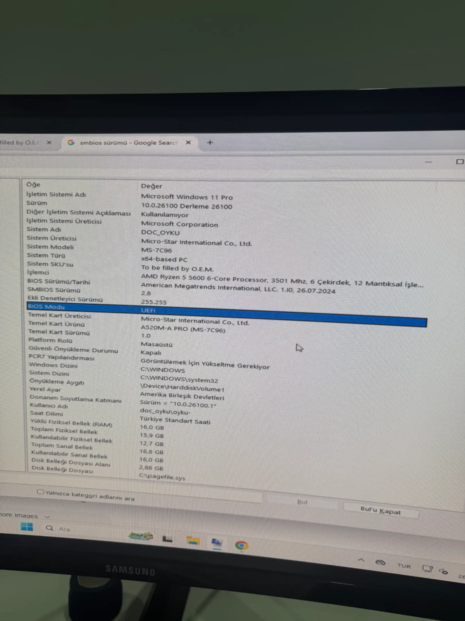

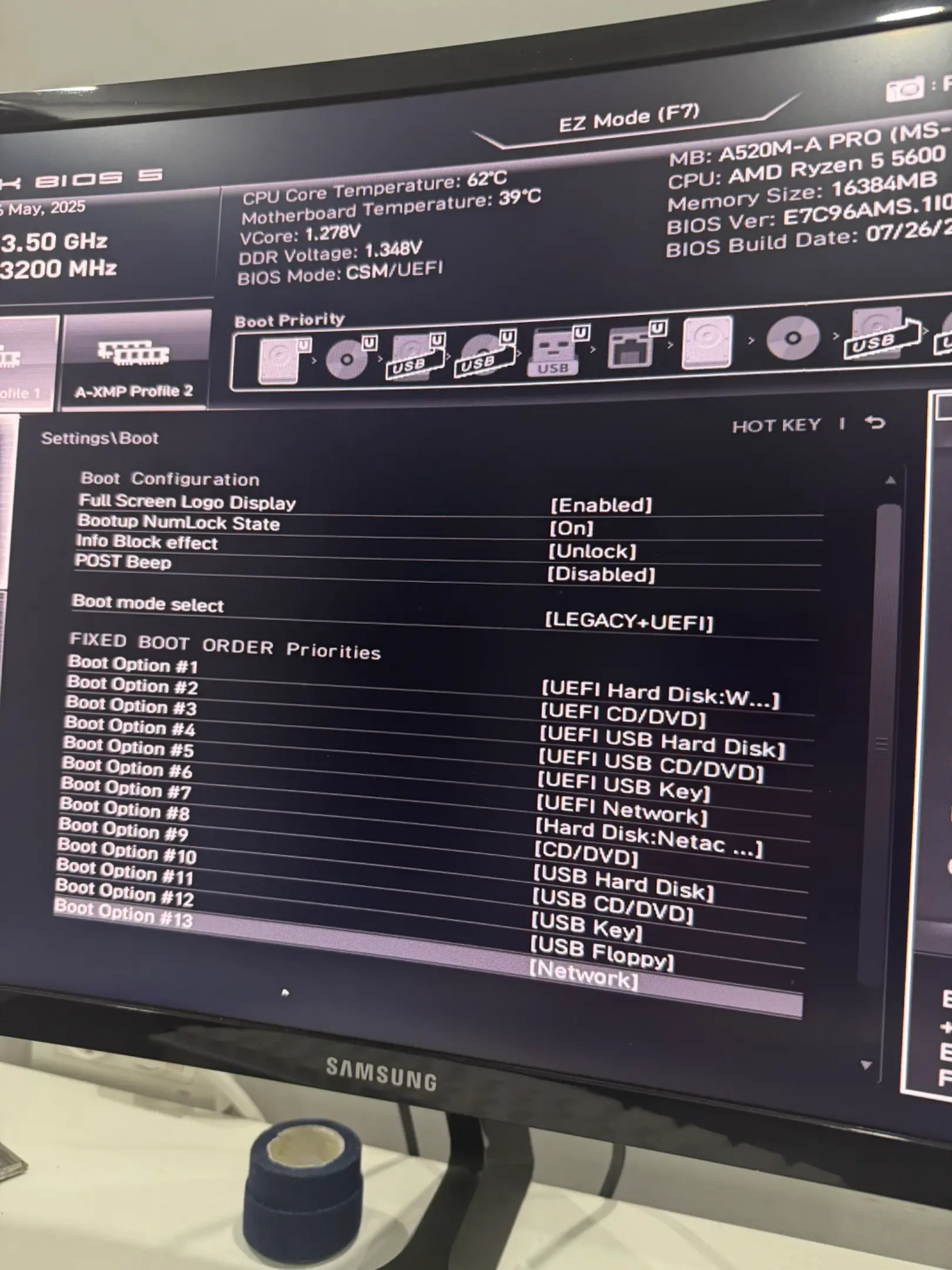

Sistemi arkadaşın evinde açmaya gittiğimde onun ekran kartını taktım ve görüntü alamadım. Sonra kasayı kendi evime götürdüm ve kendi ekran kartımı taktım görüntü yine alamadım. Benim ekran kartım Sapphire RX 6600 XT. DDR5 sistemimde sorun olmuyor, çalışıyor. Sonra başka bir MSI A520 anakartım bulunuyordu, eski sistemi o anakarta taşıdım. Radeon HD 6850 ile sistem çalışıyor fakat benim RX 6600 XT ile çalışmıyor. Msinfo32 fotolarını çektim bir fark gözükmüyordu. GPU-Z'de benim RX 6600 XT için UEFI desteği var gözüküyor.
