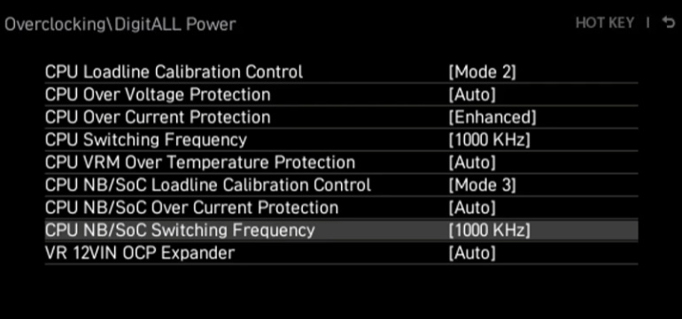

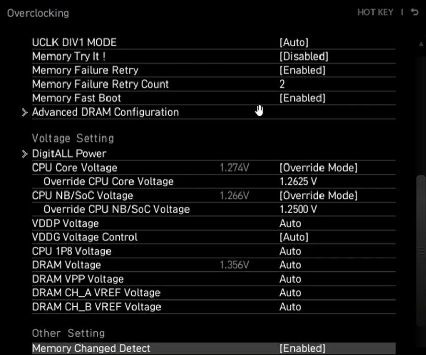

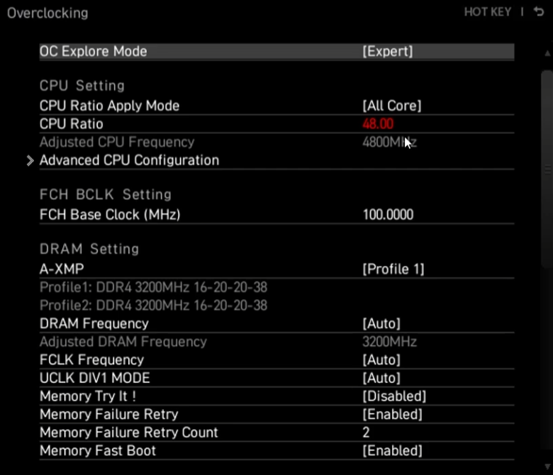

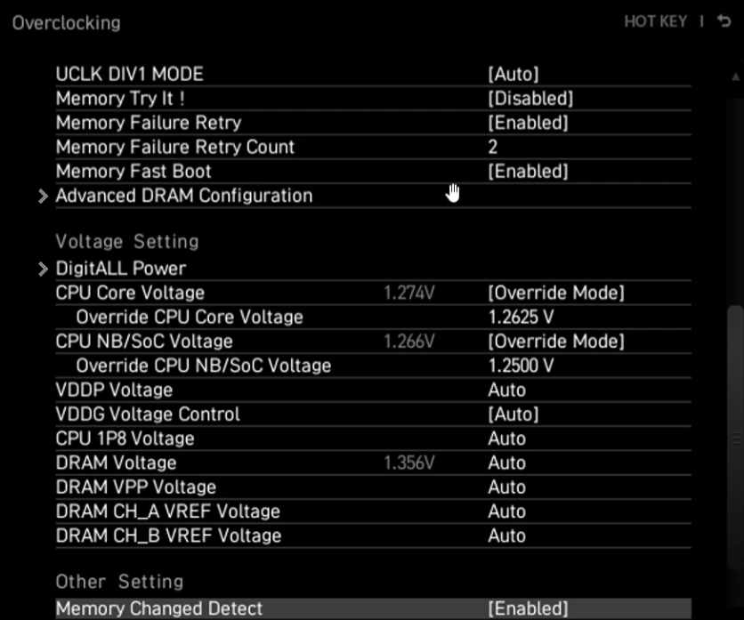

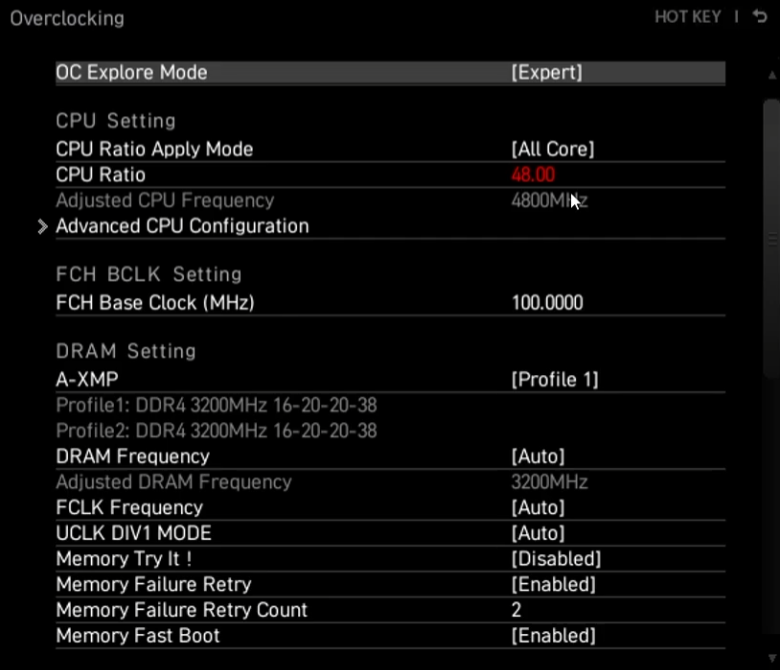

@michaelscofield 1.3-1.35'te 4.8-5 GHz deneyebilirsin, silikona göre değişecektir.

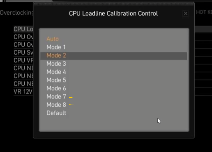

LLC 7-8 denenebilir, yük altında VDrop engellemek adına. Stabilite verir statikte.
Modüller B-Die ise @LH44 ve @Bandırmalı1965 ile Tuning yaparsınız yine. CPU tarafı bu şekilde silikona göre denemeniz lazım.
Eki Görüntüle 224637
Eki Görüntüle 224638
Eki Görüntüle 224639
Eki Görüntüle 224640

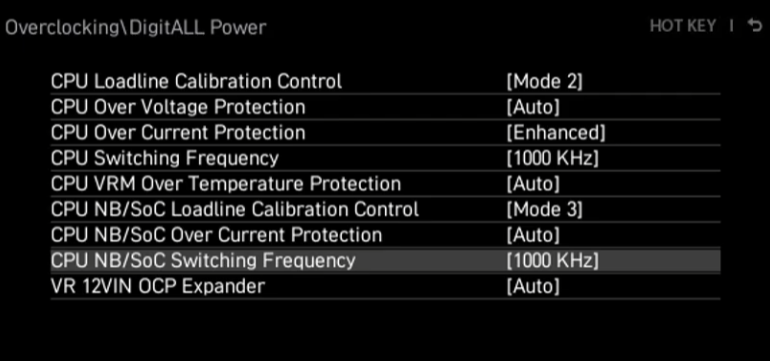

Eki Görüntüle 224642

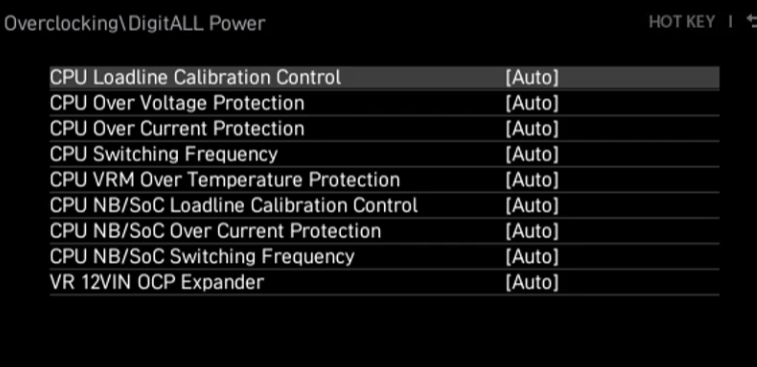

Daha düşük voltajlarda da yapılabilir. PBO haricinde statik OC ile daha yüksek frekanslar mümkün. 5 GHz civarında çalıştıranlar var. Soğutucu iyi ise problem olmaz. LLC ile dengelemek lazım. Voltaj drop önem taşıyor. Silikona bağlı tamamen. R23 açarsın arkada, orada donma ya da Reset varsa yol gösterir. Stabilite testi değildir ama fikir verir sadece. Tek Render alman yeterli, 10 dakika Render almasın program.

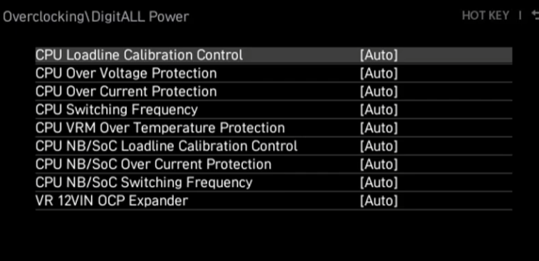

SoC tarafı bellek OC ile alakalı, EXPO açık iken Auto kalsın. Bellek ile uğraşırken onunla oynarsınız. Statik ile uygun frekans yakalayın önce. 5 GHz zorlama olabilir, çok şart değil. 4.8 GHz kaç VCore istiyorsa LLC7 ile sabitlemen mantıklı mesela.
Switching Frequency'ler yine Auto kalabilir. Onlar ileri düzey ayarlar. İhtiyaç halinde ellenebilir. C-State ve Clock-VRM Spread Spectrum kapalı kalsın.

4.8 GHz Core Ratio ve Core Voltage Override 1.25v dene. CPU LLC ayarı Level 7-8 olması gerekebilir. Yükte çok drop oluyor yoksa, R23 donacaktır düşük voltaj nedeniyle. Global C-State, Clock Spread Spectrum, VRM Spread Spectrum ayarları mevcut ise kapat.
5 GHz kolay değil, iyi soğutman lazım. 1.3 en az ister.
Değerleri ne gireyim hocam inanılmaz yabancıyım bu konulara.
LLC 7 ile 1.25 Vcore.
@michaelscofield Diğerleri Auto kalsın, işin yok onlarla. VCore, Core Ratio ve LLC ile işin var. Spread Spectrum ve C-State kapalı kalması stabilite artırabilir.
