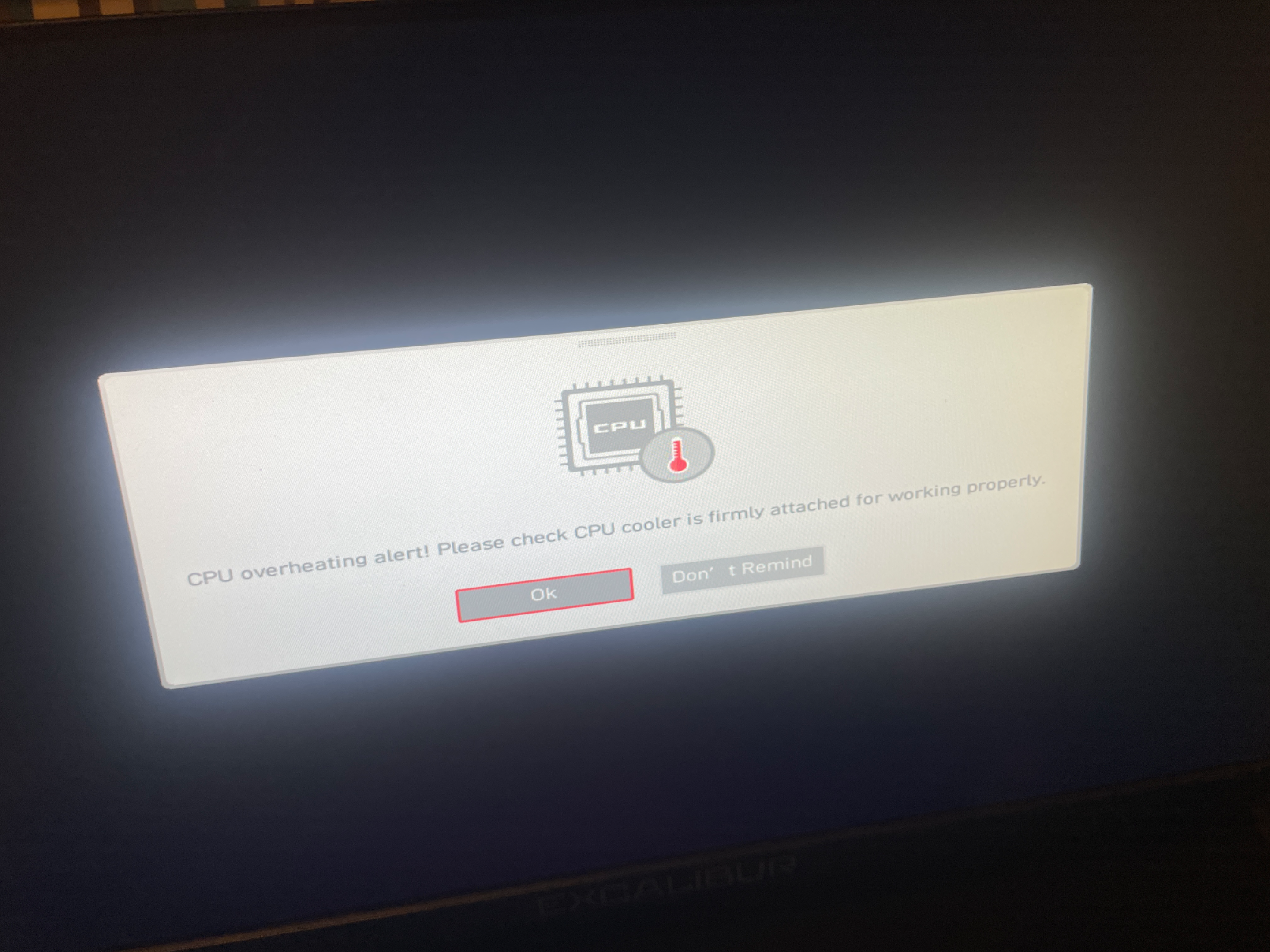

Galiba işlemci ısındığı için oluyormuş ilk defa böyle hata vererek Kernel Power attı.
    4,3 MB · Görüntüleme: 32
