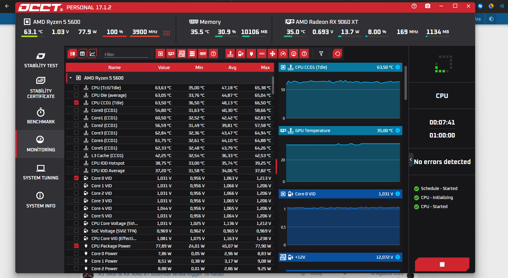

Bunlar harici de iki RAM takılı olduğundan dolayı ikisinin yerini değiştirdim birbiriyle. Şimdi bu üç işlemi yapmadan önce sistem direkt reset atıyordu ve anakartta VGA ışığı yanıyordu. Ben bu konudaki sorunu yaklaşık üç ekran kartında yaşadım RX 5700 XT, RX 6700 XT ve RX 9060 XT olmak üzere ki 9060 XT ilk kullanıcısı benim, diğerleri ikinci eldi. Şu anda resetlemedi ama ekranda çoklu pikseller oluştu, görsel eki kısmına ekledim. Şu anda yaşadığım problemin kaynağı asla belli değil, lütfen yardımcı olursanız çok sevinirim, teşekkür ediyorum şimdiden.

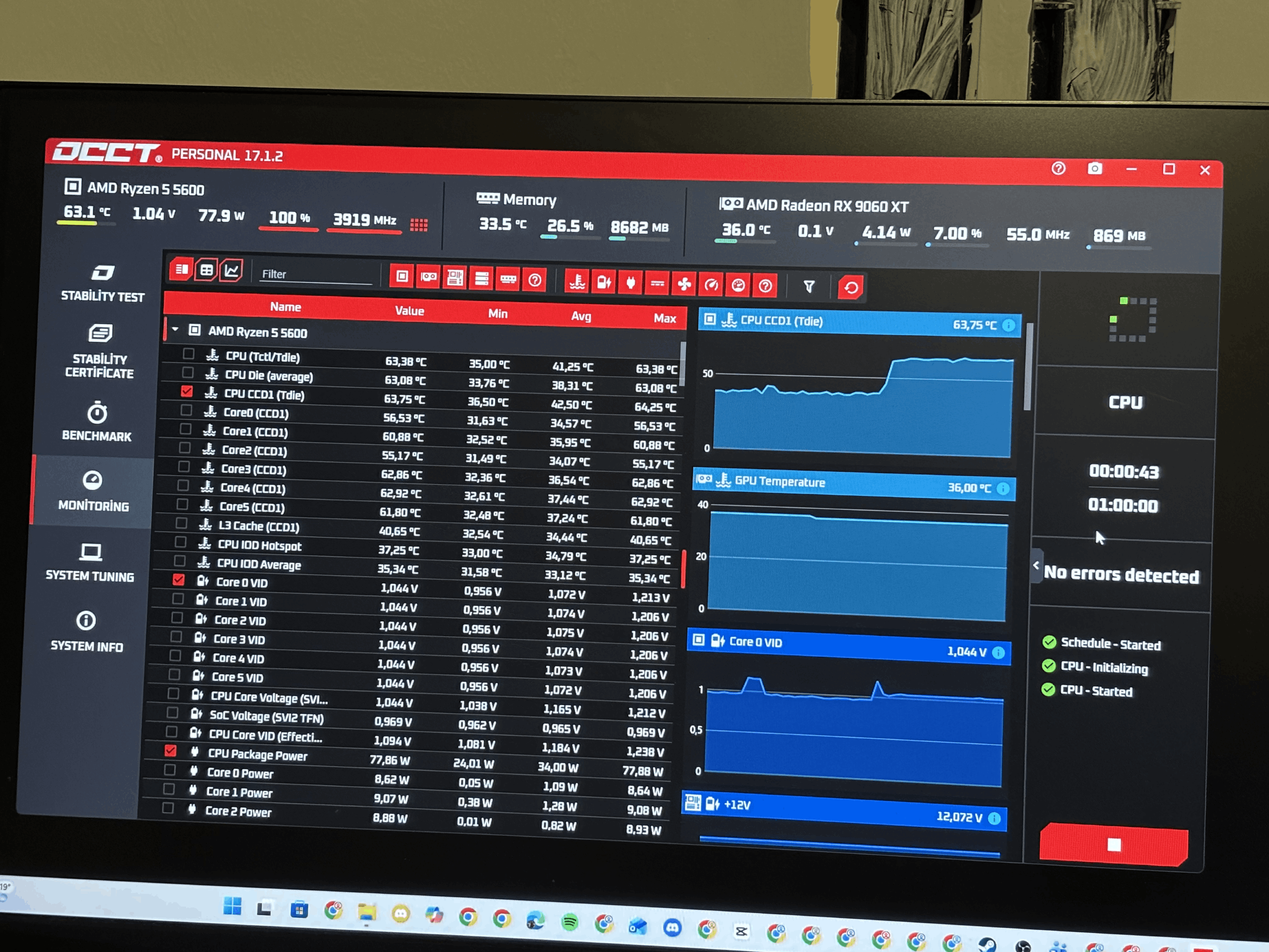

Tamamdır hocam, sağ olun. İşlemci değil gibi duruyor ama biraz daha bekleyin; sizin için en doğru RAM testini araştıracağım. Bir de RAM'i test edelim.
Memtest sanırım USB'ye bir şey kurup yapıyorduk, Recep Baltaş hocamız bunun videosunu çekmişti. Onu deneyebilirim.
Ancak eklemek istiyorum, Goodram 2x8 kullanırken de bu sorunu birebir yaşıyordum ve onun Memtest sonuçları tertemiz sorunsuzdu, muhtemelen bunda da aynı olacak.
İşlemci sağlam bir şey göremedim ben.
Hocam, tamamdır. İşlemci testini kapatın, RAM testine başlayın ve RAM'leri default ayarına geri yükleyin. Biraz uğraştıracağız sizi, hocam. Şimdiden kusura bakmayın.
Ben bunun için aylardır uğraşıyorum, şu anki çabam hiçbir şey, asıl sizleri ben uğraştırıyorum, çok teşekkür ederim tekrardan. Onu da aktaracağım hemen. Ardından bir de PSU testi yapacağım.
