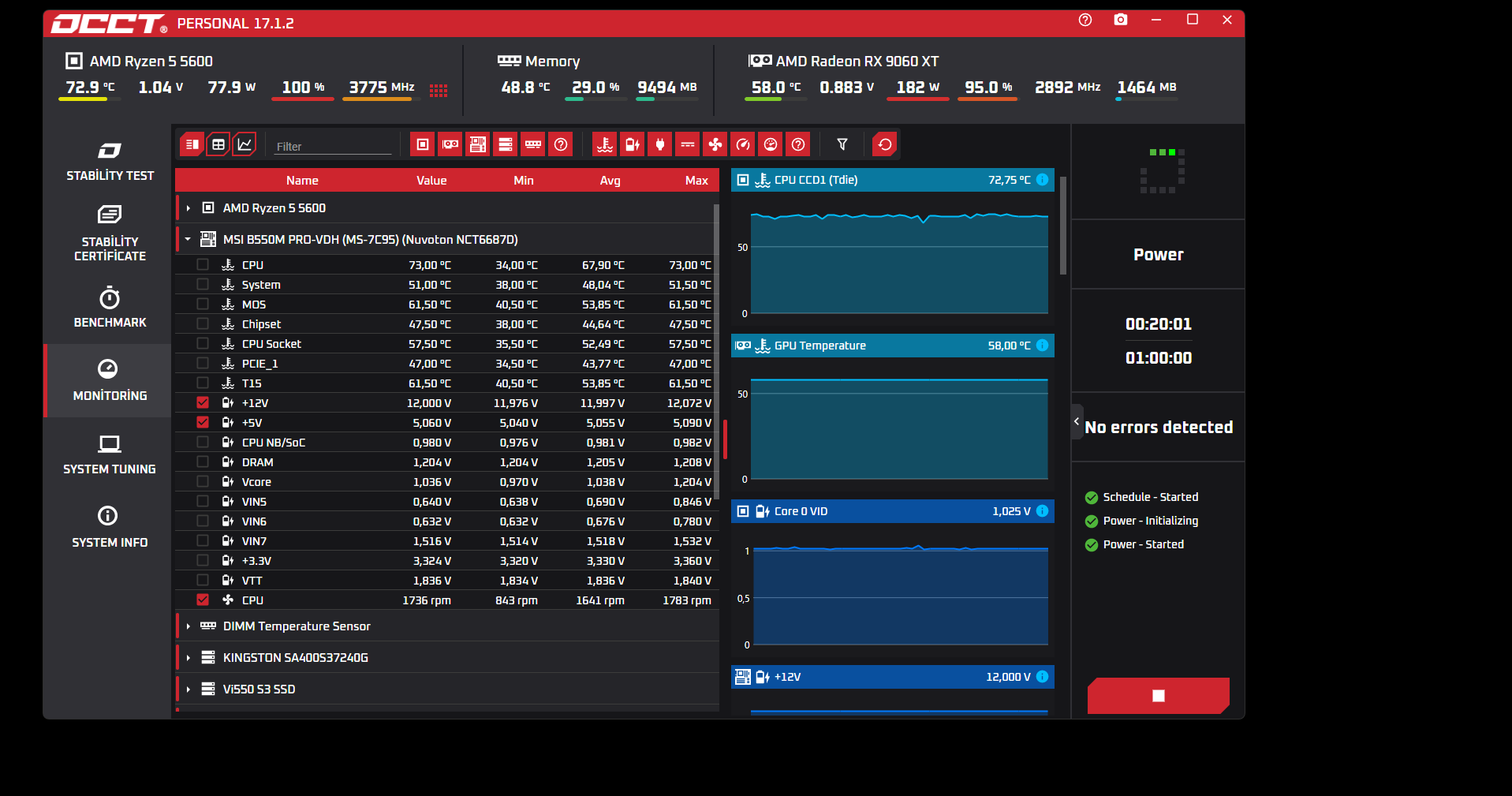

Muhtemelen pek sağlıklı sonuç vermezdi ama yine de OCCT Memory test denedim; ancak yanlışlıkla sonucu kapadım, ekran görüntüsü alamadan. 16 dakika boyunca çalıştı, hiçbir sorun gözlemleyemedim, bütün değerler stabil ilerliyordu. Şimdi PSU testi yapacağım.

Muhtemelen pek sağlıklı sonuç vermezdi ama yine de OCCT Memory test denedim ancak yanlışlıkla sonucu kapadım ekran görüntüsü alamadan, 16 dakika boyunca çalıştı hiçbir sorun gözlemleyemedim bütün değerler stabil ilerliyordu. Şimdi PSU testi yapacağım.
Ahhh kötü oldu. Neyse hocam error görmediyseniz sıkıntı yok diğer testlere geçelim.
