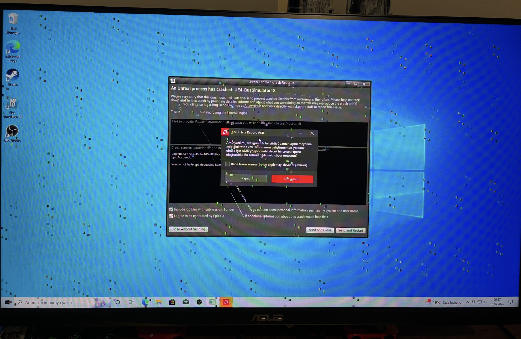

Öncelikle şunu belirtmeliyim ki bu sorunla neredeyse 3-5 aydır hatta belki daha fazla zamandır boğuşuyorum artık sıkıldım ve ümidim kalmadı. Son çare sizlere danışmak istedim.
Sistemdeki asıl problem neyden kaynaklı bilmiyorum ama yaşadığım sorun sistemin rastgele zamanlarda kendini resetlemesi. Yük altında da değil, direkt rastgele zamanlarda. Mesela birkaç örnek vereyim; Yakuza Like a Dragon oynuyordum, toplam 60-70 saatim var ve çoğu zaman böyle 6-7 saat oynayabildim ancak çoğu zaman da belki oyuna girdikten 5 dk sonra belki 40 dk sonra aniden kendini resetliyordu ki halen öyle (Birçok oyunda yaşadım bu sorunu ancak en sık olanları sayıyorum). Şu anda ise No Man's Sky indirdim ve bir de ne göreyim, oyuna giriyorum ve istisnasız bir biçimde maksimum 15-20 dakikaya bu resetleme olayını yapıyor. Az önce denedim yine aynısı oldu ancak farklı bir şekilde oldu ona da geleceğim şimdi. Bunlar haricinde oyun oynamasam bile bazen yine belirli uygulamaları kullanırken anlık kafasına göre reset atıyordu. Roblox'da dahi bu reset olayları yaşanıyor istisnasız her şeyde var.

Sistemi bu şekilde değiştirdim hem yükseltme hem de inanamazsınız belki ama bu sorunu gidermek için. İşlemcinin termal macununu değiştirdim az önce, ekran kartında bir switch var, onu sanırım normal modunda kullanıyordum, şimdi silent moda aldım zannımca düşük güç tüketiyor.

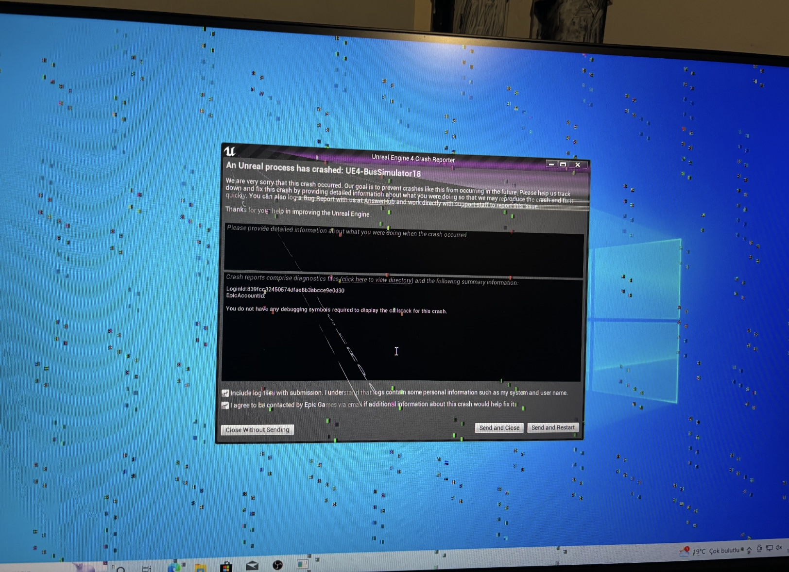

Bunlar harici de iki RAM takılı olduğundan dolayı ikisinin yerini değiştirdim birbiriyle. Şimdi bu üç işlemi yapmadan önce sistem direkt reset atıyordu ve anakartta VGA ışığı yanıyordu. Ben bu konudaki sorunu yaklaşık üç ekran kartında yaşadım RX 5700 XT, RX 6700 XT ve RX 9060 XT olmak üzere ki 9060 XT ilk kullanıcısı benim, diğerleri ikinci eldi. Şu anda resetlemedi ama ekranda çoklu pikseller oluştu, görsel eki kısmına ekledim. Şu anda yaşadığım problemin kaynağı asla belli değil, lütfen yardımcı olursanız çok sevinirim, teşekkür ediyorum şimdiden.

Şimdi şöyle bir şey hocam, ben ekran kartından kaynaklı düşüyorum. Neden? Zamanında ben de AMD ekran kartı kullandım, aynı sizinki gibi ekranda bozukluk ve hani sadece oyun oynarken değil, video izlerken de video donup ekran yeşilimsi oluyor, sonra geri geliyordu. Hatta bende videosu bile var. Sonrasında ekran kartımı değiştirip Arc B580'e geçtim.
Sıfır kurulumda Bus Simulator 18 oynarken bu şekilde oldu. Ekran kartı mı acaba sorun diye düşünmeye başladım. Diğer sistemdeki RTX 3050'i takıp deneyeceğim.
