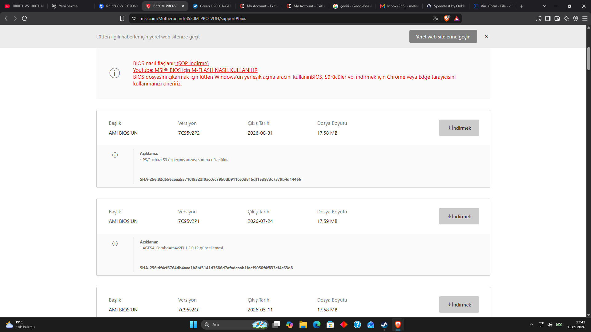

B550M Pro-VDH anakartınızın BIOS'u için yeni bir BIOS var, güncellediniz mi?

BIOS 2025 tarihli, yani 1 yıl önceki sürüm sanırsam, ben güncelledim diye hatırlıyorum, stabil olur vs. diye. Şu anda sıfır Windows'u farklı bir SSD'ye kurdum, bakalım deneyeceğim, acaba nasıl sonuçlanacak.

Yok ya hocam BIOS 2026-08-31 tarihli.
