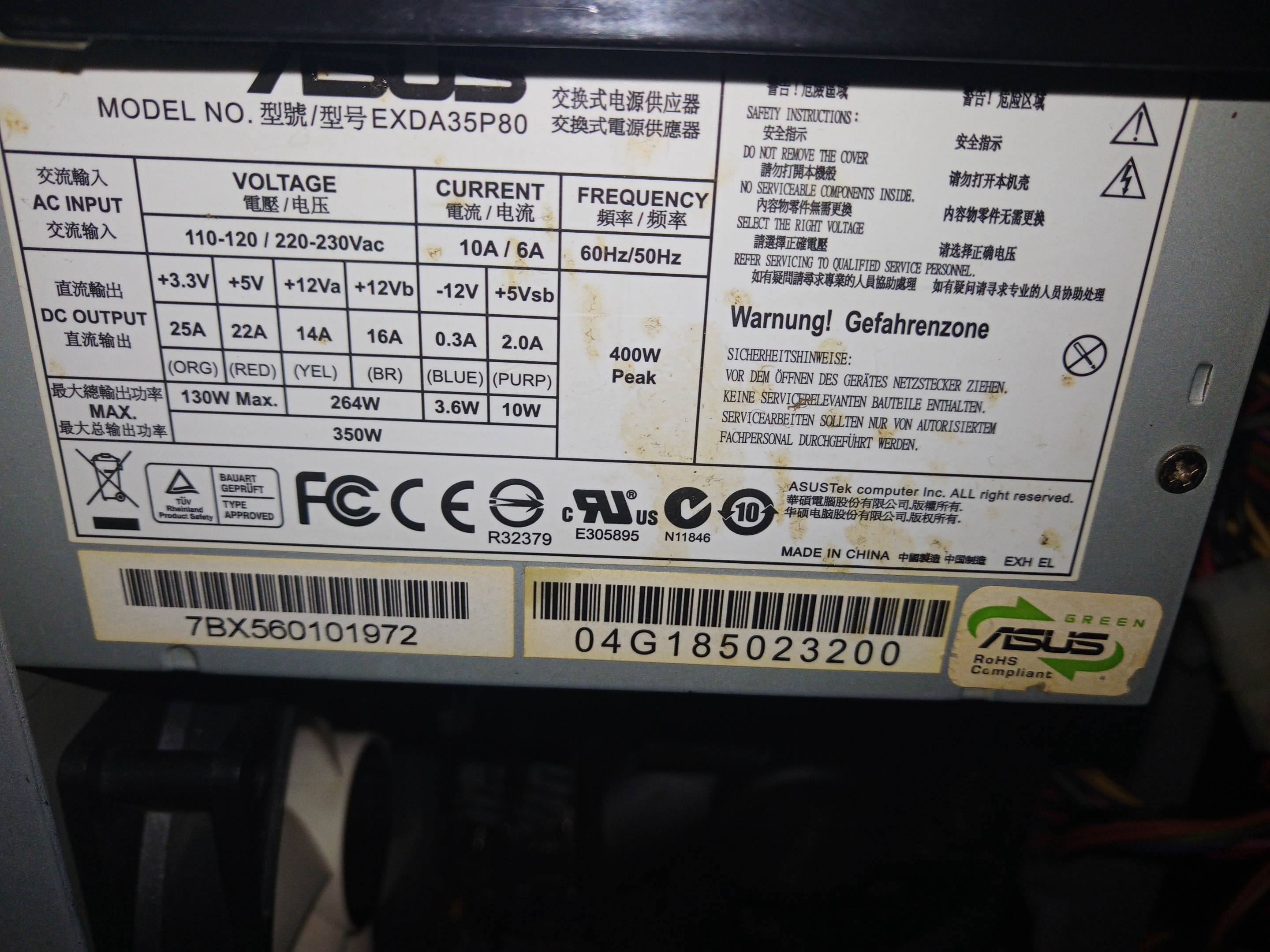

Merhaba, yaklaşık on gün önce APU sistem toplamıştım MSI A520 Pro & Ryzen 5600G sistemde ekran kartı yok. ASUS 350 watt PSU, bütün sürücüleri hepsini güncelledim, Windows güncellemeleri dahil tamamlandı. Şu anki sorun, oyun konsolunu USB'ye taktığımda veya adaptörünü elektriğe taktığımda ekran kararıp karıncalaşıp geri geliyor. Başka bir sorun göremedim; bazen oyunda ETS2'de çok nadir anlık yine karıncalanma gibi renk karışması oluyor. Anakart veya işlemci arızalı olabilir mi? Bunların arıza tespitini yapabileceğim program önerebilir misiniz? Teşekkürler arkadaşlar.

Bilgisayarındaki güç kaynağının verdiği güç yeterli mi?
Overclock checking tool kurup test etmeyi dene. PSU yetersize test sırasında ekran yine kararır, eğer ekran kararırsa yeni PSU almalısın.

ASUS eski PSU'lardandı, umarım PSU'dandır. Aklam PC uyku modundayken elektrik gidip geldi, bu zarar veriyor. Umuyorum bir şey olmamıştır. Teşekkür ederim, deneyeceğim.

Peki, PSU almam gerekirse, eğer kaç watt almam gerekiyor minimum ortalama? (ekran kartı kullanmayı düşünmüyorum.) 500 watt yeterli olur sanırım. Bu arada Windows 11'de hala istediğim akıcılık yok; bazen çift tıklıyorum, bilgisayar özelliklerini falan açarken. 120 GB Kingston sağlık durumu 99 SSD'ye kurulu, Windows 11 HDD'ler de harici depolama olarak takılı.

500W alabilirsin. Windows'un yavaş çalışma sebebi de büyük ihtimalle SSD'nin Windows 11 için yetersiz olmasıdır.
    5,8 MB · Görüntüleme: 34
Ben de PSU'dan şüphelenmiştim, biraz on yıllık var galiba, pandemide ikinci el olarak almıştım. Yalnız internette hesaplamalarda APU sistemi için 250-300 watt yeterli diye çıkıyor ama pratikte iş değişiyor galiba. Bu arada PC açılışı çok hızlı, on saniye kadar.

Hocam 250-300W tam yeterli. Ama garanti olsun diyorsan 500W al.
