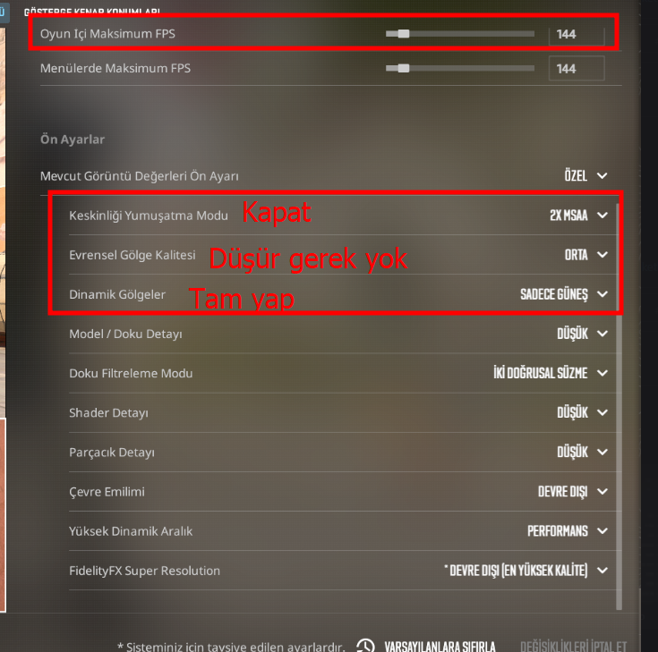

CS2 halen işlemciye bakan bir oyun. L3 ön belleği yüksek bir işlemcide FPS 2-3 katına kadar çıkabiliyor. Yani burada benzer bilgisayarın işlemcisi de önemli.
Ek olarak AMD ekran kartı sürücülerinin garip sorunları var. Güncel sürücüyü DDU ile kaldırıp yeniden yükleyin. Sonrasında önce videodaki gibi olmazsa AMD Raedon arayüzünden oyuna etki eden tüm AMD ayarlarını kapatıp öyle test edin. Keşke bu konuda Nvidia gibi oyuna çok fazla karışmasalar, faydalı ayarlar olabilir. Ama oyunlar ve AMD iletişimi yetersiz olduğundan, spesifik bir güncelleme bu ayarların oyuna dolaylı yoldan etki etmesinde sorunlar oluşturabiliyor.
Ayrıca optimizasyonu halen düzeltilmiş bir oyun değil. Çok fazla FPS düşmesi yaşanıyor. Yani atıyorum 280 aldın diyelim, birden 180'lere düşebiliyor. Burada düşen değere göre FPS'i sabitleyip oynamak hem takılmalar hem de gecikme için en ideali olacaktır.
Gölge kalitesini düşür. Eski oyundaki gibi karakter gölgelerini bu ayar göstermiyor. Karakter gölgelerini dinamik gölgeler ayarı gösteriyor. O ayarı karakter gölgelerini görebilmek için yüksekte kullanman gerekiyor.
Eki Görüntüle 159994
Teşekkürler. Biraz önce oyunu silip tekrar kurdum, ayarları sıfırladım. Şu an daha iyi oldu, ölüm maçında artık 130 üzeri alıyorum, eskisi gibi 80-90'lara düşmüyor. Bu bahsedilen ayarları da tekrar kontrol ederim.
Ölüm maçında 130 altına düşmediğine göre Ranked'da 144 altına düşeceğini sanmıyorum. Benim için yeterli.
