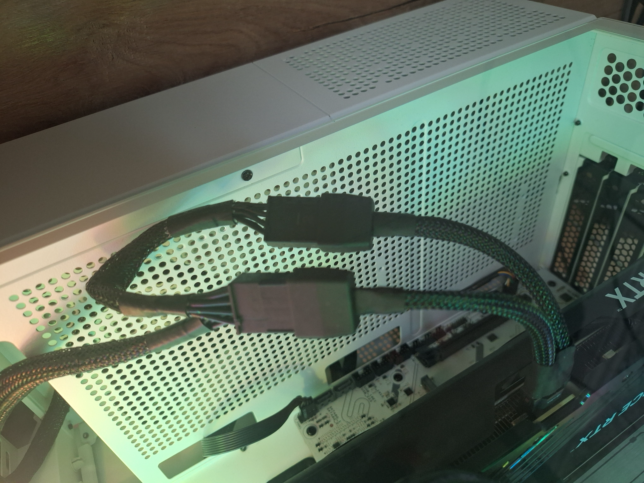

Eki Görüntüle 171322
Tek kablodan 2x8 pin olmak suretiyle böyle bir bağlantı, artık tavsiye edilmiyor, 2 ayrı kablo üzerinden olmalı PSU tarafında. Bu da drop yapıyor yük altında. @obsessed
Bu attığınız görselde bende 2 kablo da takılı ekran kartına çıkarmamı mı öneriyorsunuz?
2x8 pin bağlantısı, ayrı ayrı PSU tarafından bağlanması lazım, tek kabloyu 2x8 pin şeklinde çoklamak tavsiye edilmiyor, yük altında drop yapıyor. Eğer PSU'nuzda varsa 2 ayrı 8 pin şeklinde bağlayıp tekrar deneyin, belki çözüm olur da uzunca süre uğraşmaktan kurtulursunuz. Ek olarak BIOS update yapın ve tekrar EXPO açın bahsettiğim mevzu çözüm olmazsa, RAM'leri tek tek denemeni de tavsiye ederim A2 slotunda.
Şimdi şöyle anakartım 4 slot değil 2 slot zaten artı olarak benim powesupply 550W bundan dolayı da olabilir mi bilmiyorum ama forumda incelediğim konulara baktığımda AMD ekran kartlarında ciddi derecede sorun var. Bu sorun yazılımsal olarak yani driver güncellemesi olarak çözülür mü bilmiyorum sizin bir fikriniz var mı?
Net bir şey söylemek maalesef zor, 550w ise PSU tarafında 2x8 pin ayrı kablo olarak olmayabilir, tek kabloyu 2x8 şeklinde çoklayıp vermişlerdir muhtemelen. Eğer çevrenizden bahsettiğim şekilde deneme şansınız varsa öyle deneyin. Ek olarak BIOS ve RAM olayını denersiniz ama bahsettiğim nedenden ötürü çok sağlıklı değil tek kabloyu 2x8 çoklamak, hep sorun çıkarmıştır, çıkarmaya da adaydır.
