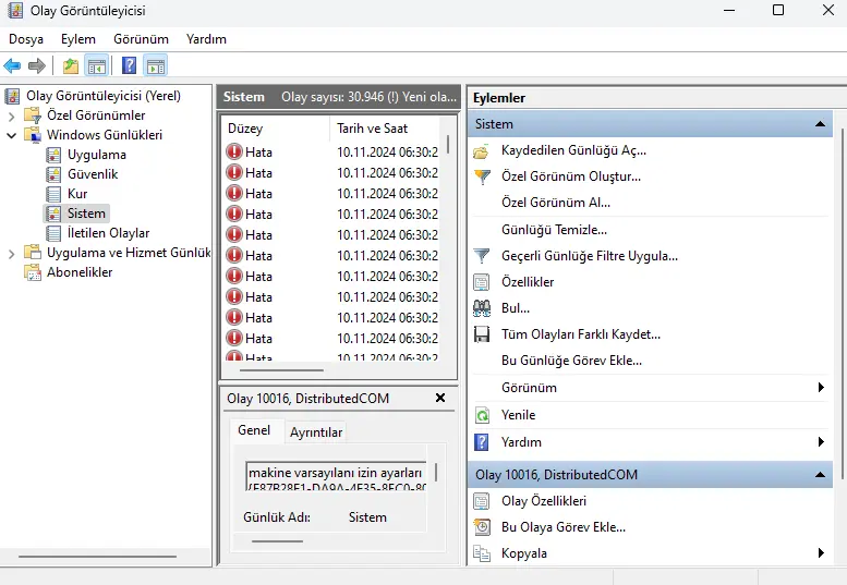

Bellek tanımlama aracını çalıştırıp sonucu yazar mısın?
Aşağı kaydırınca daha da fazla hata çıkıyor.

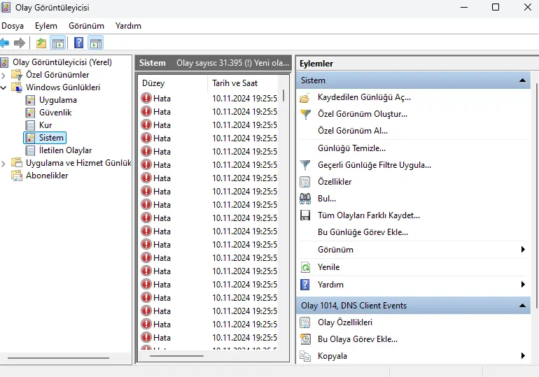

Test olarak bellek tanımlamayı diyorsan evet yaptım. Yukarıdaki mesajdaki ekran görüntüsünde hatalar gözüktü.
Hataların isimlerini göremiyorum bu yüzden de kestiremedim. Bellek sorunu var eğer hata verdiyse. BIOS üzerinden RAM hızını elle 6000 MHz olarak ayarla ve testi tekrar yap.
Hata geldi diğeri gibi.
