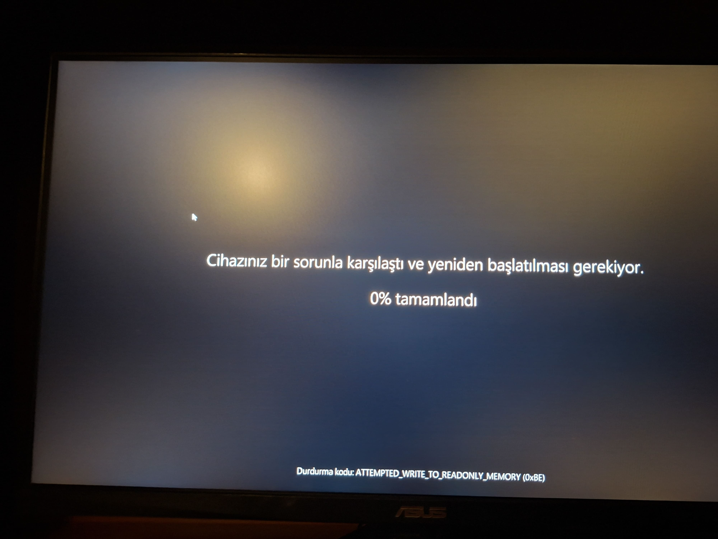

Sistemimde kararlılık testi yapmak amacıyla OCCT üzerinden CPU + RAM testini başlattığımda, sistem test başladıktan 2-3 dakika sonra mavi ekran verip kapanıyor ve kendini yeniden başlatıyor.

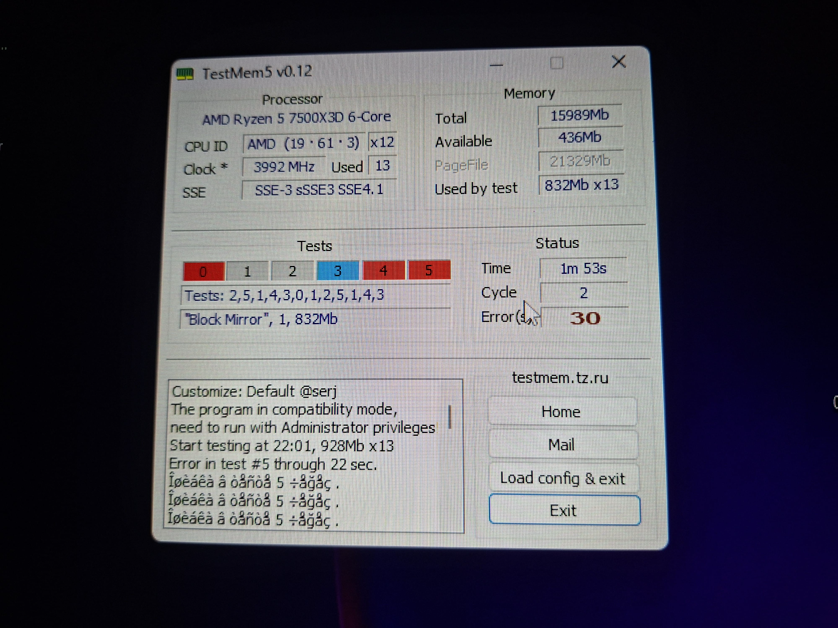

Yine gitti Memory hatası verdi defaulta alcam bi yapıomu yine
Test sonucu

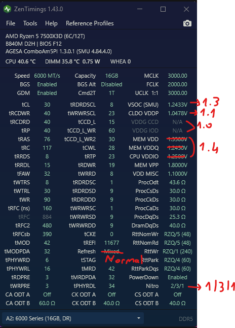

@shiiw Yanlış sürümü indirmiş. Ana konudakini değil Veii'nin Attachment'i indirilmesi lazım. Nitro ayarı deneyin, soğutucu vidaları gevşetip tekrardan az sıkın. Fayda etmezse 5200 ve 5600 MT/s denenecek sırayla. Memory Multiplier x52.00 ve x56.00 yani. Nitro ayarı deneyin, voltajları 1.4'te eşleyin.
Test sonucu

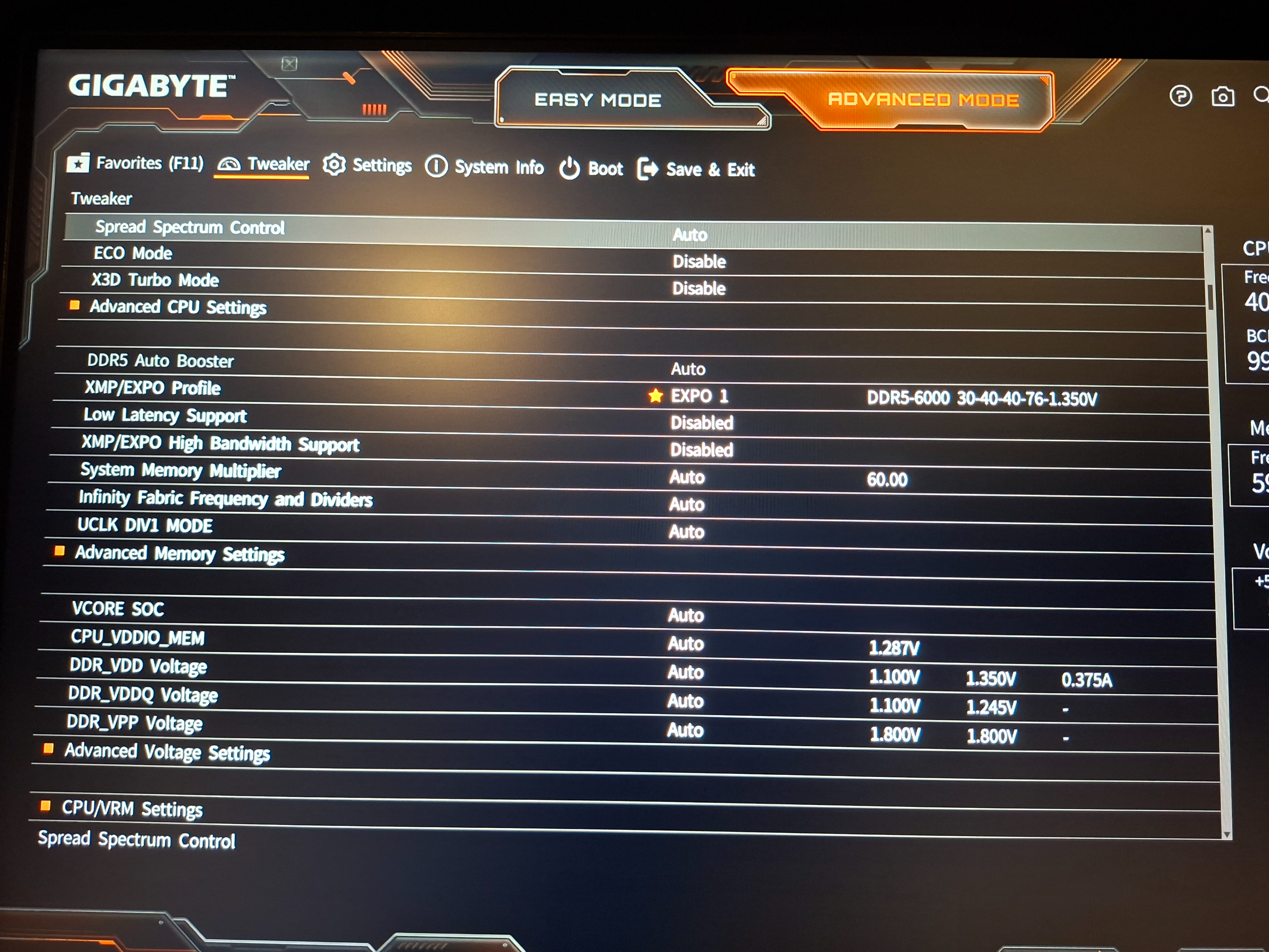

Tamam, BIOS'ta EXPO acik sekilde bana fotograf ilet. Tweaker sekmesi, Tweaker icinde DRAM ve PBO sekmesi, en son Advanced > AMD Overclocking'den Nitro kismi lazim.
https://www.overclock.net/attachments/tm5_0-12-3_1usmus25-coolcmd-zip.2673122/, bunu acarsa dogrudan baslatiyor indirmeyi.

Bu doğru mu bunu mu istiyorsunuz.
Bu sekilde olsun. Alt kismi da iletir misin?
Direkt onaylama ayarlari en son bakacagiz tekrar.

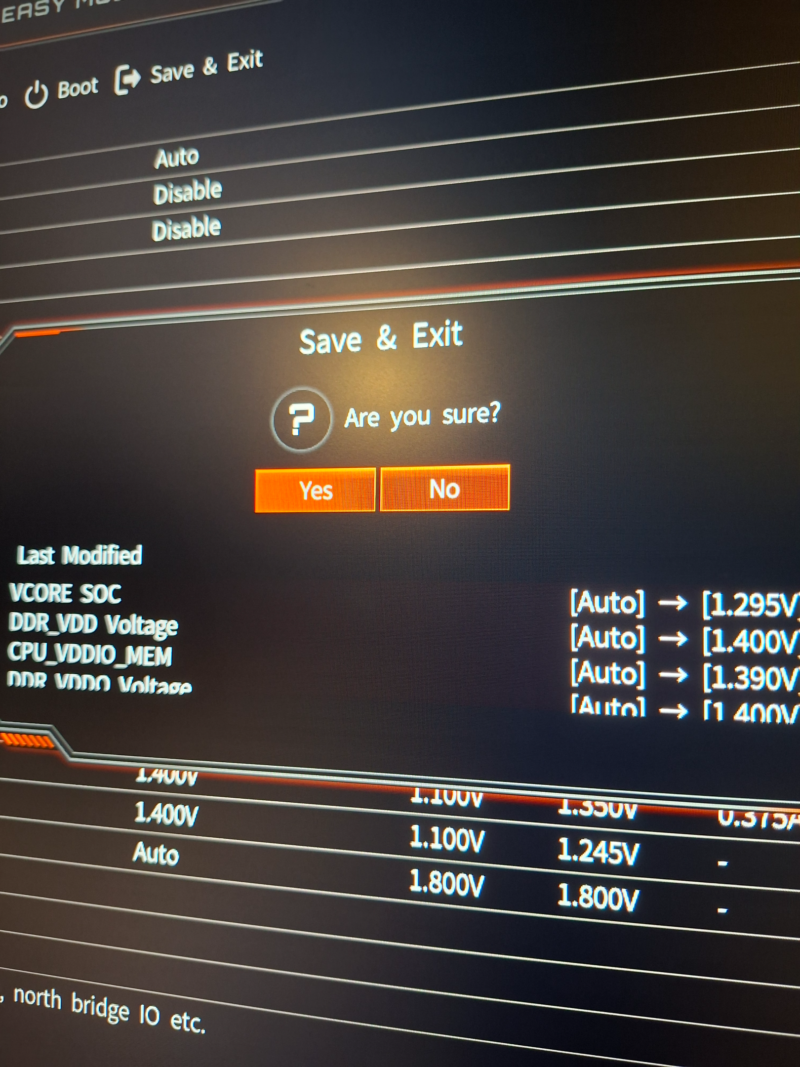

VCORE SOC: 1.3, CPU_VDDIO MEM: 1.4, DDR_VDD: 1.4, DDR_VDDQ 1.4 seklinde olacak.

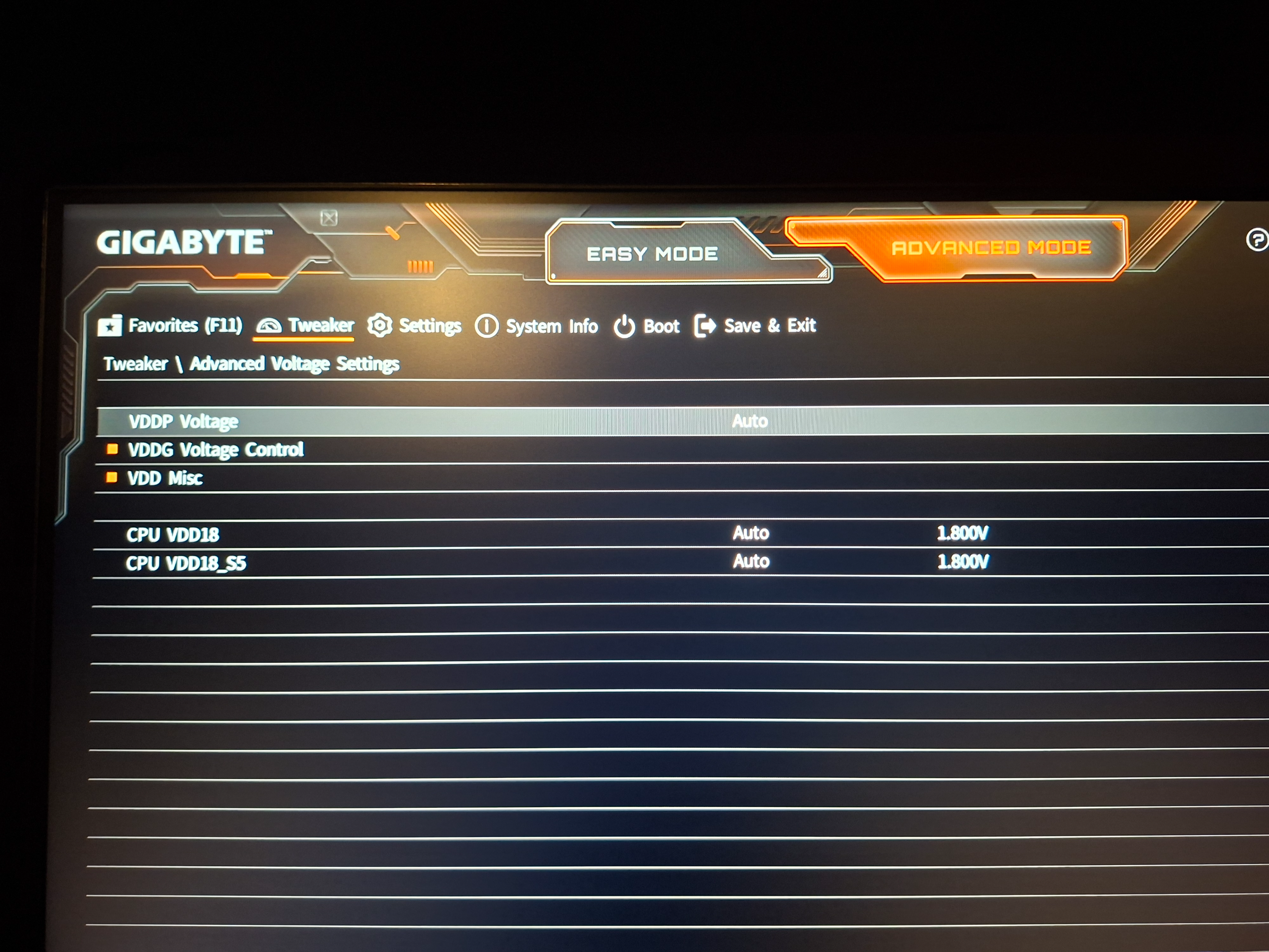

Advanced voltage settings kısmı var, o kismin goruntusu lazim.
Ekstra iGPU kapatilacak, Memory context restore disabled, Power down enable ayari disabled olacak. IOMMU ve SVM ayarlari da ayni sekilde disabled. Advanced voltage settings kismininda fotografini ilet.
Oranın fotosu burada ama benim şimdi işe gitmem lazım advatageyi yarın yapsak olur mu siz söyleyin ne yapacağımı şu an BIOS ile ilgili ben yarın sabah yapayım fotoları çekip atayım şimdi F10 basıyorum.
