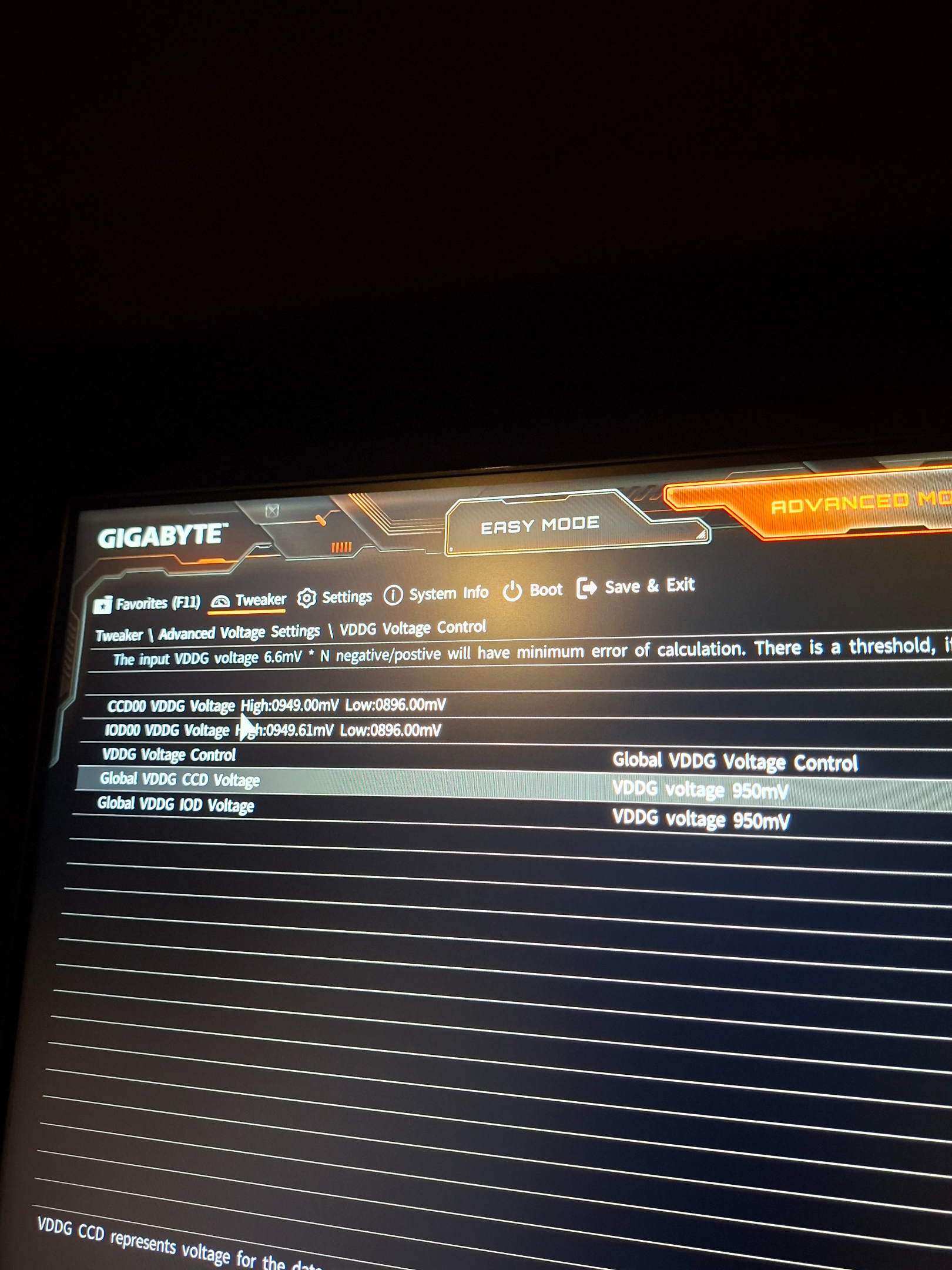

Bunlari da bu sekilde ayarla. Bank refresh modunu Normal al.
Nasıl PC'yi kapatacağım? İşe gitmesem yapardık.
Son dediklerimi yapip F10 yap, devamina musaitliginde bakalim.
Bunlari da bu sekilde ayarla. Bank Refresh modunu normal al.

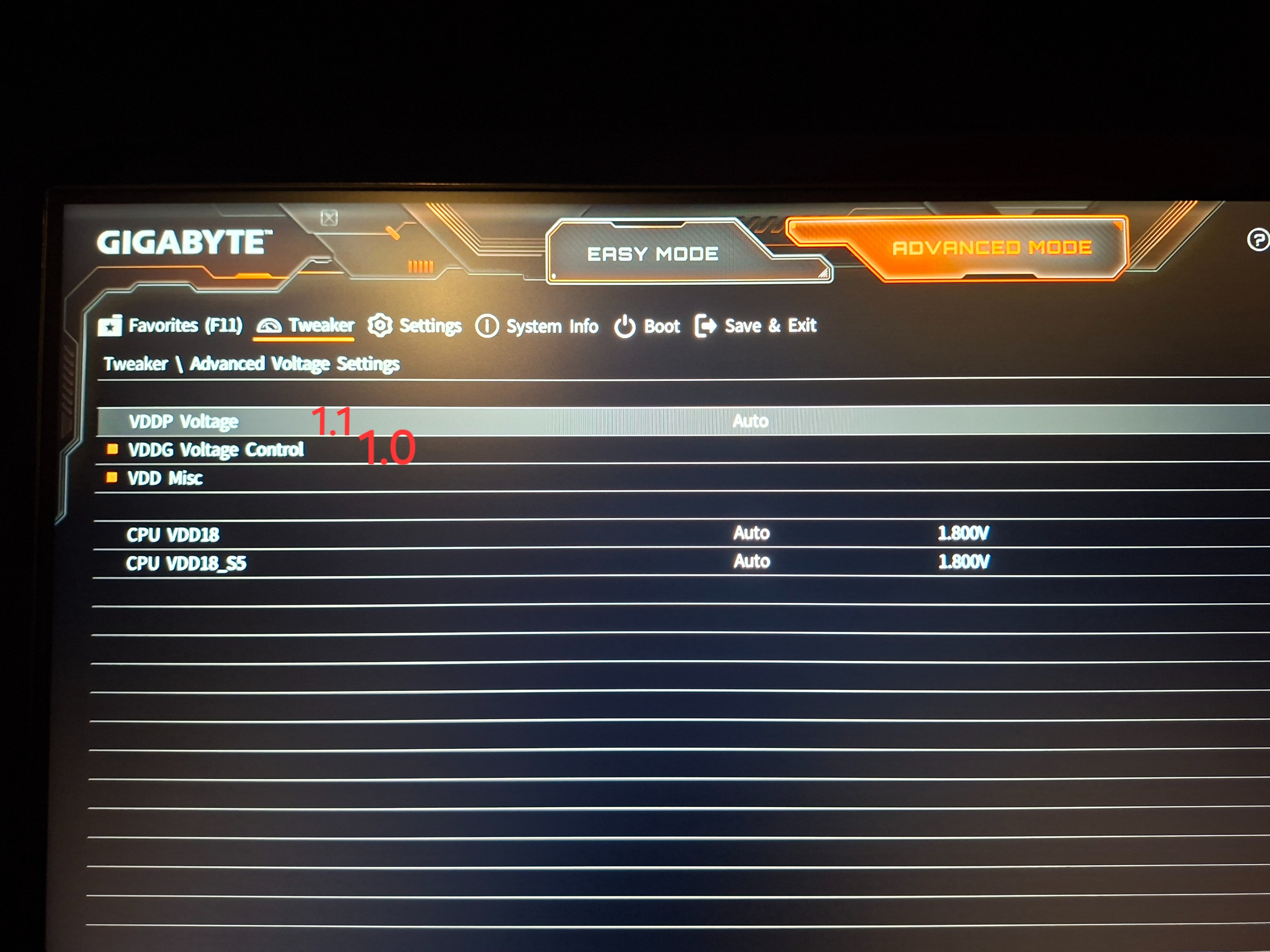

Hocam 2. kısmı yapmadım, F10'a bastım, 1.0 ayarlanmıyor.
1000 ayarla ikisini. VDDP manuel 1.1.
Boot etmezse 5600 deneyin, Nitro Robust Enabled şart.

Denersin ayarlamalari, tum ayarlari geciririz. Hala sorun varsa sogutucuya yoneliriz. Sogutucu kaynakli sorun varsa BIOS'tan kaynagini bulmak imkansiza yakin olur.
Ben de frame'den dolayi yasadim cunku. Frame sokunca otomatik cozuldu mesela. Ayni sorunu sogutucunun tam baski yapmamasi veya az baskilamasi da bu sonuclari dogurabilir.
Hocam, ben F8 kullanıyorum BIOS sürümü olarak, yanında B veya A yazıyorsa, o BIOS sürümünü kullanmayın çünkü beta aşamasında.
