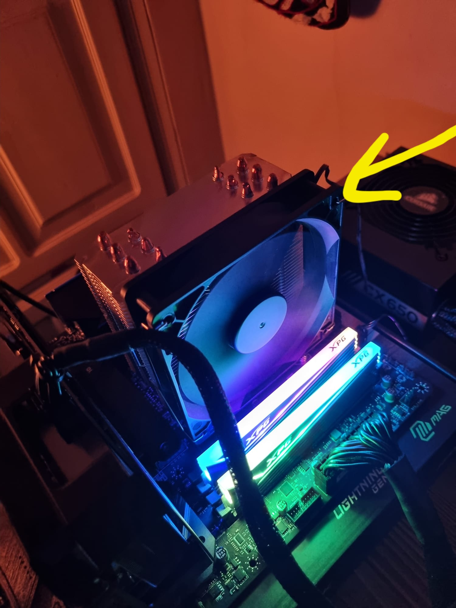

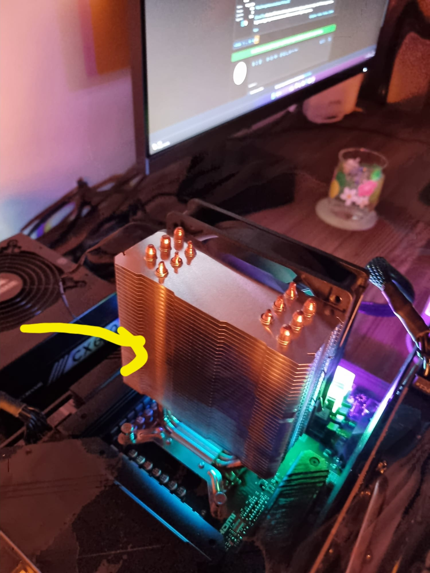

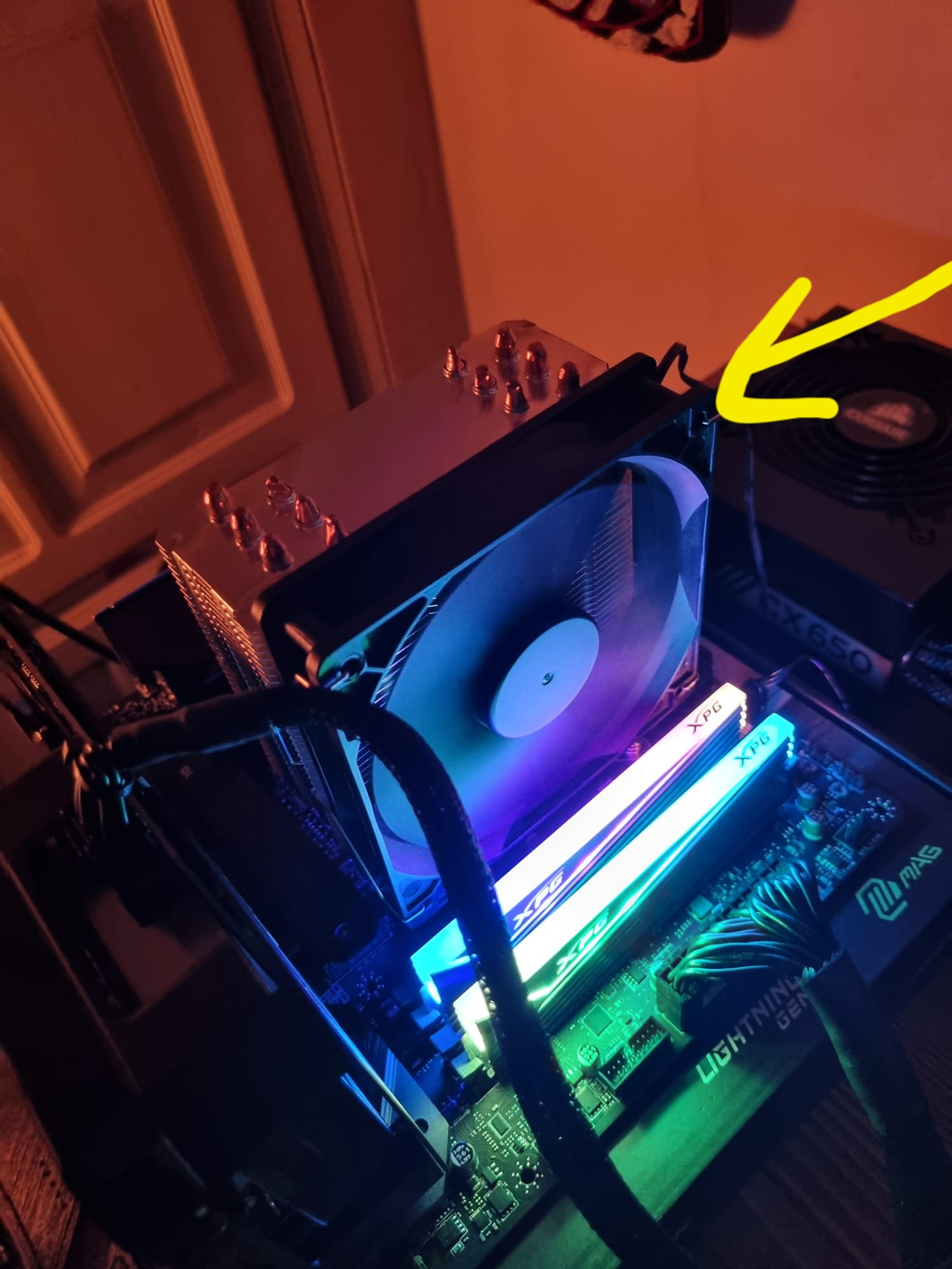

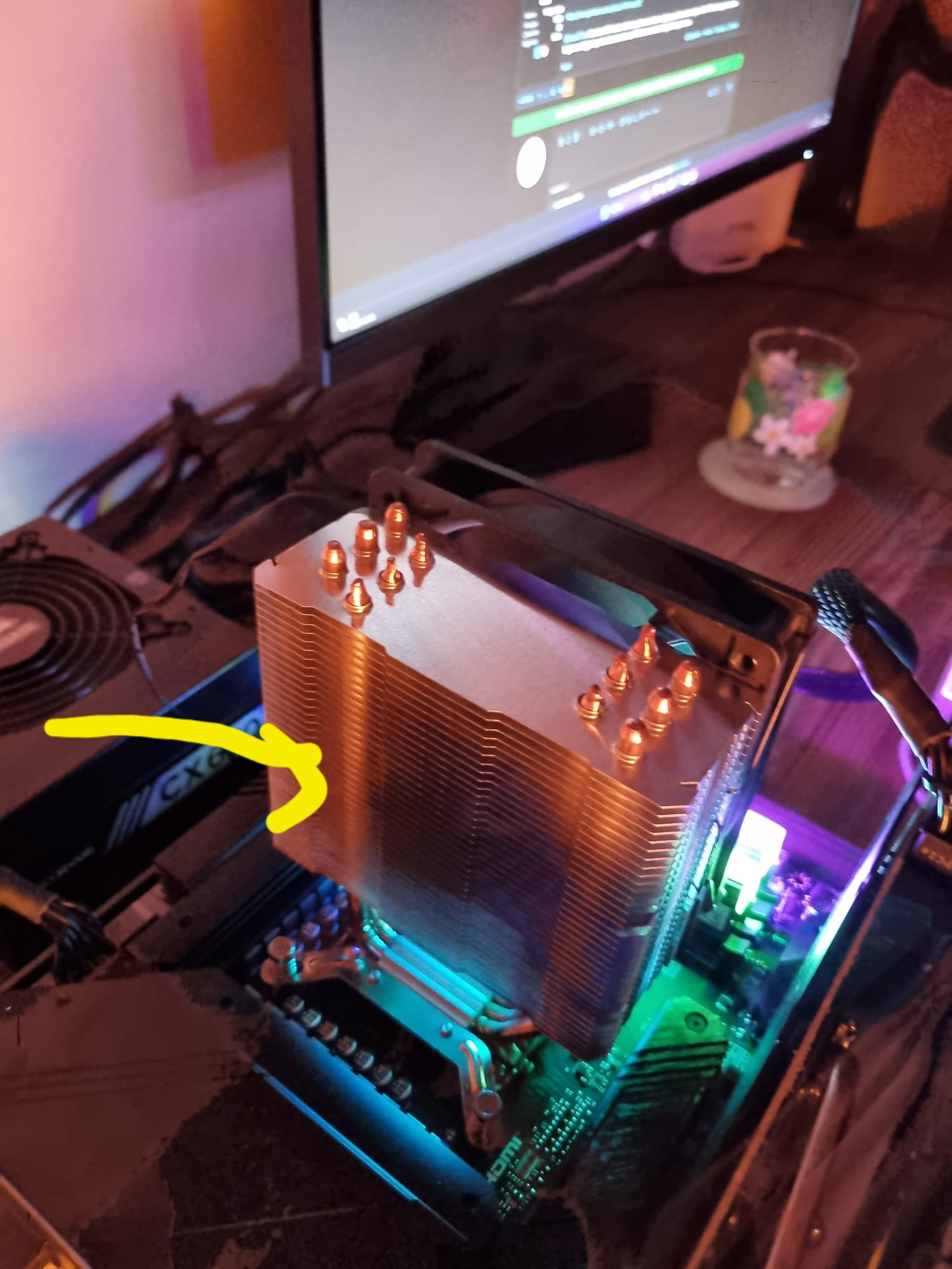

İşaretlediğim yerlere takılacak demi? Peki geçirmeli tel geliyor mu kutu içinde? Bende başka yok ondan. Benim ortadaki blok FSP N5'in soğutucusu. Senin önerdiğin iki fanı üstüne takınca kaç derece fark eder?

O klipsten satılıyordur. Push Pull yapabilirsin, 140 normalde uygun değil ama uydurulur. Marix hocaya bunu bir danış, o klipsten aynısından bulman lazım yedeği elinde yoksa. 14'lük indirimdeyken kaçırma. Birebir uyum sağlamaz ama uydurulur bir şekilde. Zaten uzay montajsın. Kasa işi artık sana yalan oldu. Kasaya geçmezdim senin yerinde olsam, uzay takılırdım. En rahatı böyle. Kendim de kasayı iptal edeceğim.
Cevabı bana da iletirsin olmazsa, bakarız tekrardan. Mevcut soğutucun çöp değil çünkü, 2 tane kaliteli fan Push-Pull kurtarır seni. Contact Frame olayı tercihe bağlı, UV olayını yine yaparsınız. @CRT_User yardımcı olur. Senin mevcut soruna yapacak bir şey yok, en azından elindekini sorunsuz kullan bu saatten sonra.
