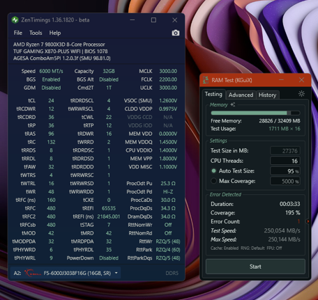

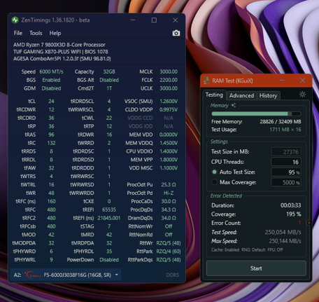

Ben bir de bunlarla uğraşıyorum, o yüzden işim zor
GPU için de Afterburner'den sabit voltaj-frekans eğrisi yaptım, 950 mV 2.7 GHz ve +1000 Memory verdim. 6400 CL26'ya geri çektim ama şu anda. Bir süre bu NVCP V-Sync+Smooth motion/Ultra Low Latency+G-Sync deneyeceğim. @SunseTTime
