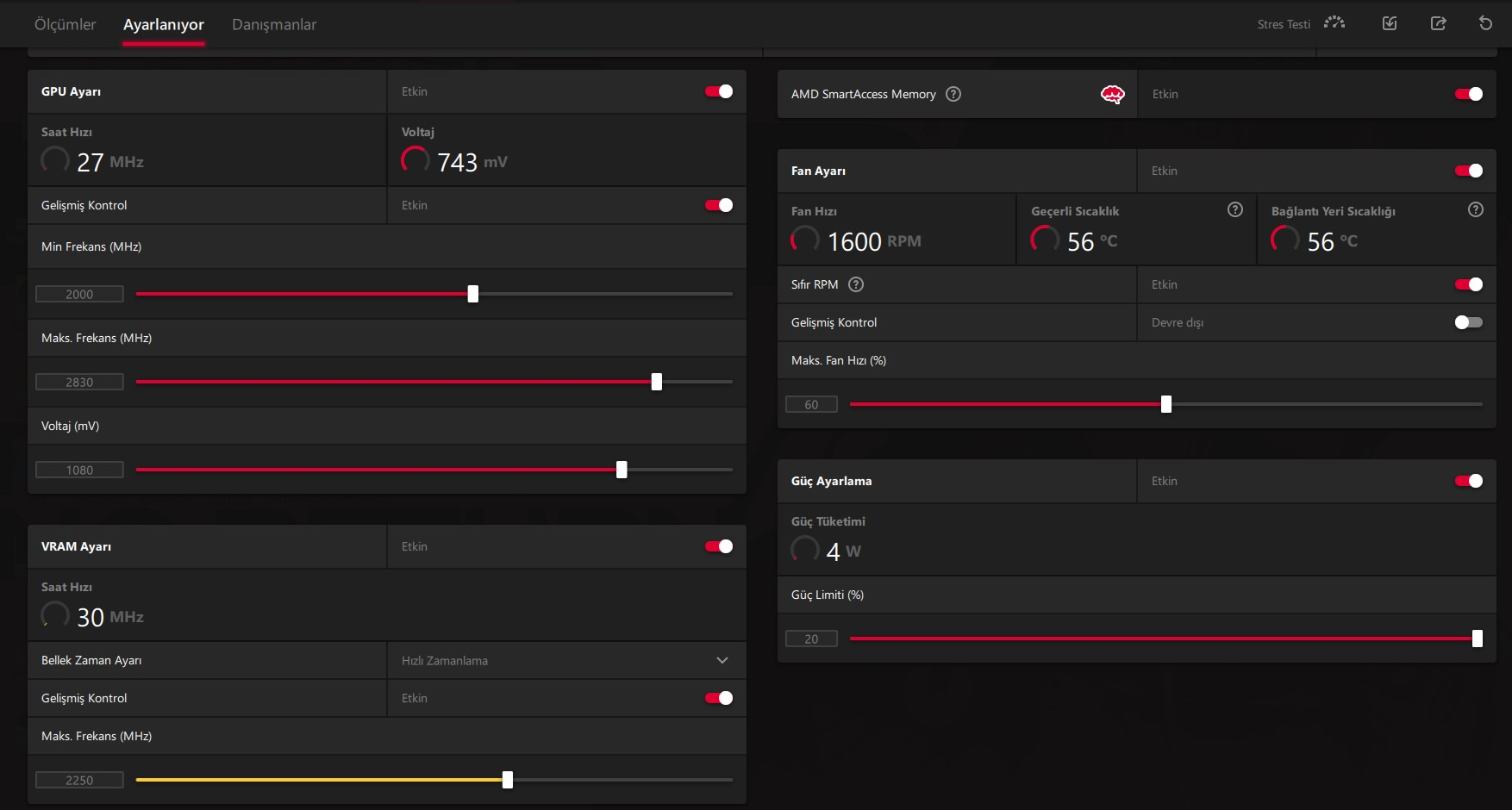

Overclock ve undervolt birlikte uygulanıyor artık her parça için. Power limit kaça kıstın yani sonuç olarak? Power limit %100'den kısmazsan eğer, AMD kartta MHz artırıyor, total watt çok değişmiyor diye biliyorum, Nebi de anlatmıştı bunu.
Bir SS atarsan bakayım ayarları ben de. @Crestfallen
Kısmadım %20 fulledim. Bu arada değişik bir şey oldu. Oyundayken ekran kartı anlık çöktü. Farkında değildim tüm ayarları sıfırlamış. Oyuna döndüm ama cw sesi yine yok. Sonra tekrar gelmeye başladı. Bir de yaşadığım sorun arada çöküşler oluyor. AMD Software'den hata alıyorum.

@Ayhan Dönmez çökmelerin sebebini anlarsam çözülecek gibi. Mesela az önce LoL e girdim. Cw sesi başladı ama zamanla kesildi. Bu ow ayarlarının etkisiyle bu sonucu aldım. FPS kaybımda yok.
