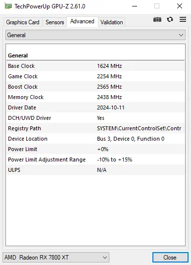

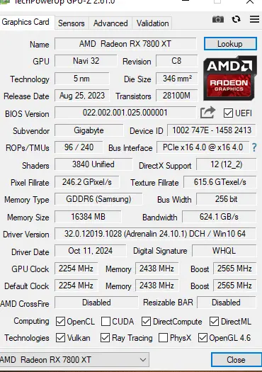

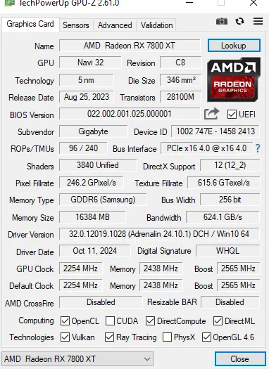

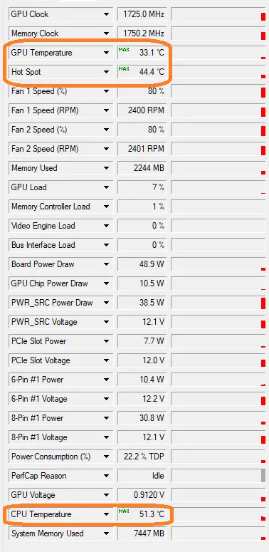

İstediğiniz GPU-Z görüntüleri
Böyle videoda ki sorunu çözebielcek kadar etkiler mi?

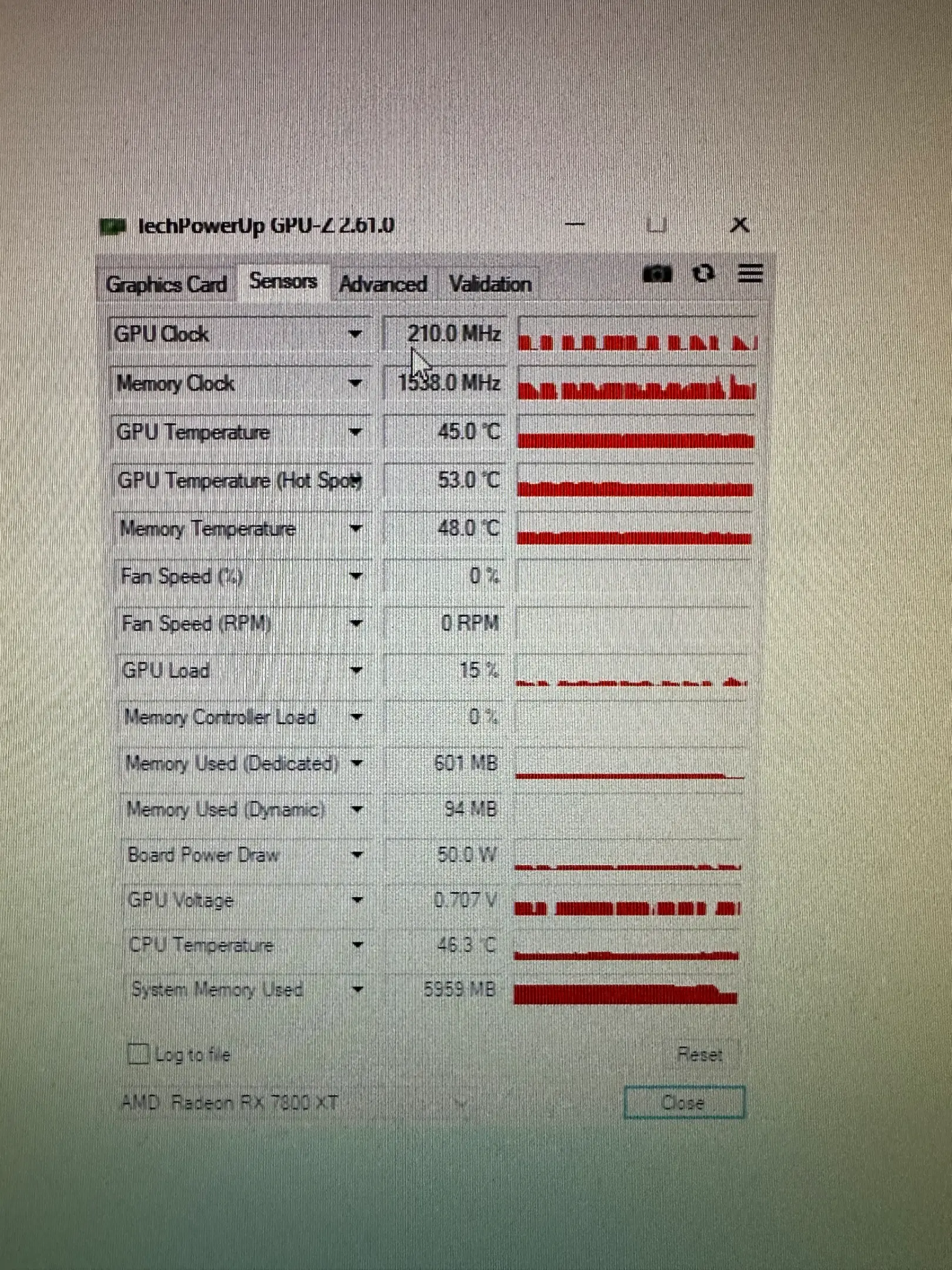

Sensor sekmesine tıkla ve 15 dakika oyundan sonra bana ısı değerlerini yaz. Isı değerine 2 kere tıkla ve "MAX" yazısı gözükürken ki değeri söyle.

Bu vermiş olduğun ısı değerleri MAX değil.

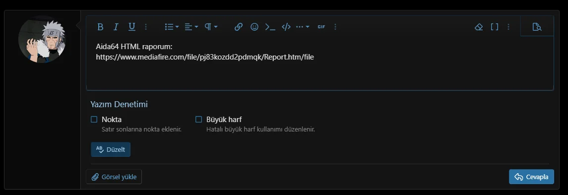

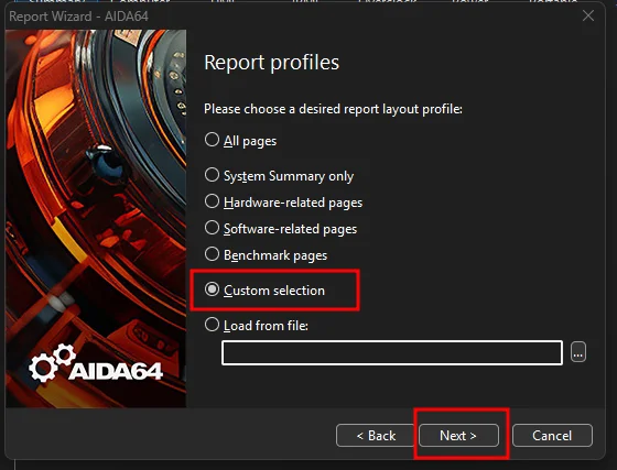

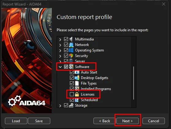

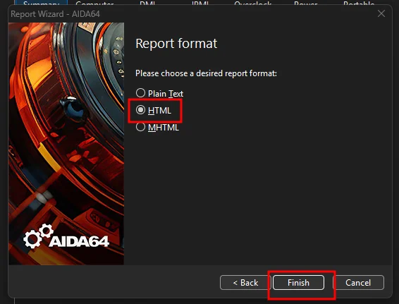

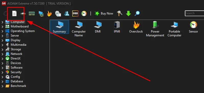

Bağlantıdan Aida64 indirin, sisteme yükleyin.

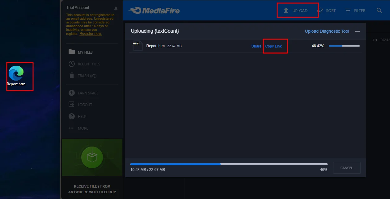

Sonrasında aşağıda gösterdiğim şekilde rapor oluşturun. Raporu Mediafire tarzı bir siteye yükleyip bağlantısını paylaşın.

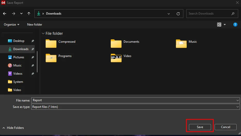

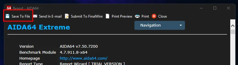

Bu işlemde sonra sistemi tarayacak. Tarama esnasında bilgisayarı kullanmanı önermem. Bittikten sonra sonraki görseldeki şekilde dosyayı kaydedin. Sonra raporu Mediafire veya kullandığınız bir dosya yükleme sitesine yükleyin.
Mediafire yükledikten sonra bağlantıyı kopyalayıp, buradan paylaşın.
