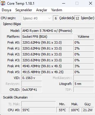

Laptopu alalı 6 ay oldu, 6 ay boyunca aktif ve günlük oyun oynadığım için çok toz birikti. Dolayısıyla bakımını yaptırma kararı aldım.
Bu ekran görüntüsünü boştayken çektim. Maksimum dereceyi gördüğü zaman oyundaydım.

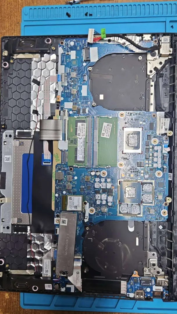

Her şey aslında laptopu temizletmemle başladı. Gittiğim bilgisayarcı aslında her şeyi gözümün önünde ve normal bir şekilde yaptı. Fanları çıkardı, temizledi, macunları sıktı. Arctic MX-4 macununu kullandı.
Eve geldiğimde çok bir sıkıntı yoktu. Ancak sadece 1-2 derece düşüş yaşamıştım. Ancak günler geçtikçe sıcaklıklarım inanılmaz derecede artmaya başladı ve son hali bu. Pump-out yaptığını düşünüyorum ancak laptop bakımı yapacak kadar becerikli olmadığım için kapağını açıp bakmaya tenezzül bile etmedim. Az önce Arctic MX-6 sipariş verdim.
Siz sorunun ne olduğunu düşünüyorsunuz? İşlemciyi stres testine sokayım dedim direkt 100 dereceye fırladı korkudan kapattım direkt.
MX-4'ten oturu olabilir. MX-6 ile tekrarla, muhtemelen duzelecektir. Viskozitesi daha iyi oldugu icin pump-out riski minimum duzeyde.
Aynı sorunu ben de yaşadım. Mecbur Turbo Boost kapatacaksın veya undervolt işini araştırman lazım.
