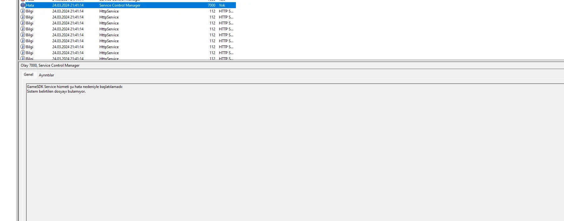

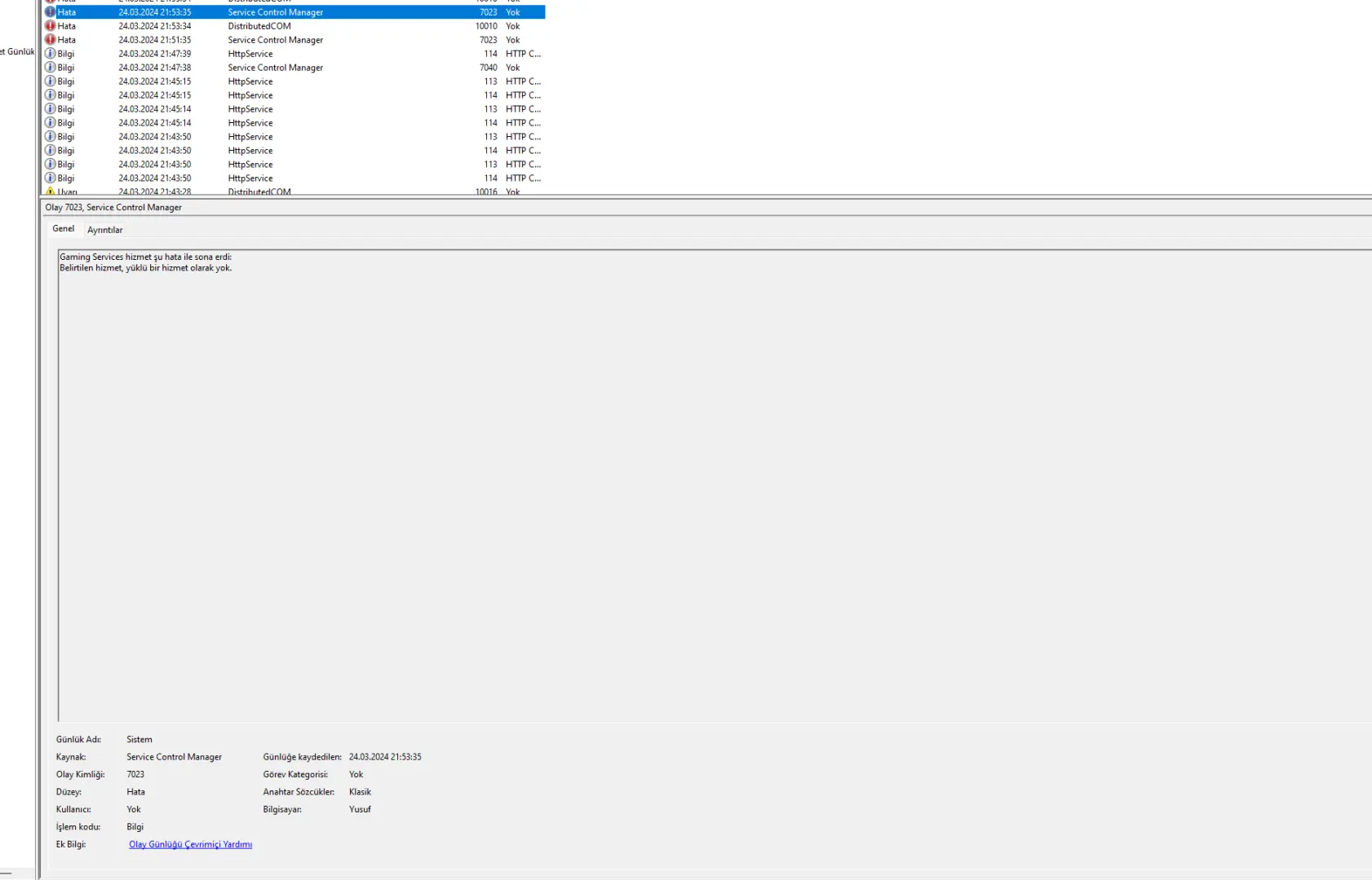

Bilgiler için teşekkürler hocam size ulaşabileceğim başka bir hesap var mı örneğin discord gibi buradan bazen mesaj bildirimleri gitmeyebiliyor. ek bir bilgi vereyim normalde bilgisayar boşta sürekli farklı farklı mavi ekran hataları veriyordu bende BIOS üzerinden global C-state Control ayarını Auto'dan devre dışı bıraktım 1 haftadır boşta mavi ekran almıyorum ve SVM yani sanalalştırma özelliği açık kullanıyordum bu HYPERVISOR_ERROR mavi ekran hatasının sebebi yazılımsal olabilir mi? İşlemciye daha öncesinde defalarca kez stres testi yaptım ve maksimum 80 derece olmustu depolama aygıtlarımında sağlıklarını kontrol ettim sağlıklı görünüyorlar yani demek istediğim başka bilgiler mevcut mu? Yazılımsal bir hata var mı var ise kaldıracağım SVM modun açık kalması gerekiyor çünkü WSL üzerinden Linux kullanıyorum olay görüntüleyici ekran görüntülerini de incelemeniz için bırakıyorum:
sürekli bu iki servis düzgün yüklenmemiş oluyor sebebini anlamıs değilim mavi ekranların sebebi bunlar olabilir mi? ya da dump dosyasında başka bilgiler de mevcut mu? cevap bekliyorum hocam sizden

Bu olaylar önemsiz, zaten arka planda bir sürü hata meydana geliyor. Bunlar gözardı edilebilecek şeyler.
İşlemciden kaynaklı olabilir, BIOS'tan kaynaklı da olabilir. Bence 2 ihtimal var.
