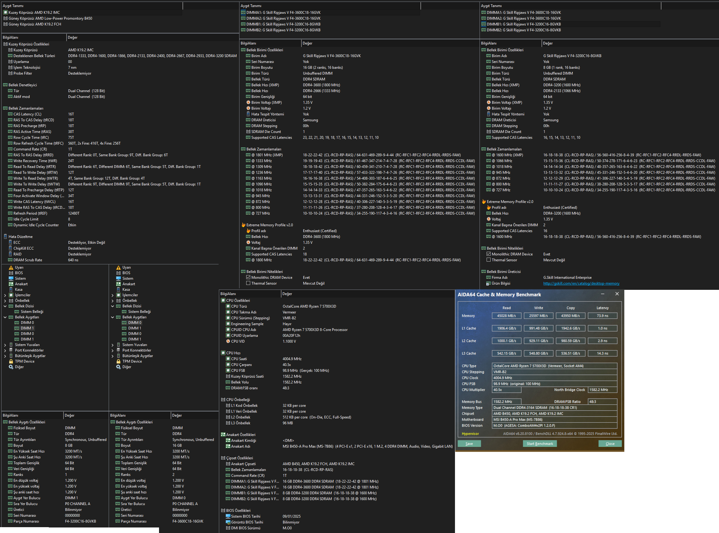

Geçenlerde G.Skill Ripjaws V 32 GB (2x16) CL18 3600 MHz bellek kiti satın almıştım, 3200 MHz modeli ile aynı fiyatta olduğundan tercih ettim. Halihazırda kullandığım G.Skill Ripjaws V 16 GB (2x8) CL16 3200 MHz belleklerden hız ve gecikme olarak kağıt üzerinde farklı bir modeldi ama Samsung C-Die olmalarından ve marka açısından bire bir aynı bellekler. 16+8+16+8 şeklinde 48 GB " XMP 3200 MHz 16-18-18-38 (CL-RCD-RP-RAS)" konfigurasyonu ile çalıştırıyorum, aylardır bir sorun fark etmedim (belki de ben anlamamışımdır) ama bazıları 4 slot RAM kullanımının performansı olumsuz etkilediğini söylüyor; içime kurt düştü, 8 GB modülleri çıkarıp 32 GB RAM ile mi devam etmeliyim?

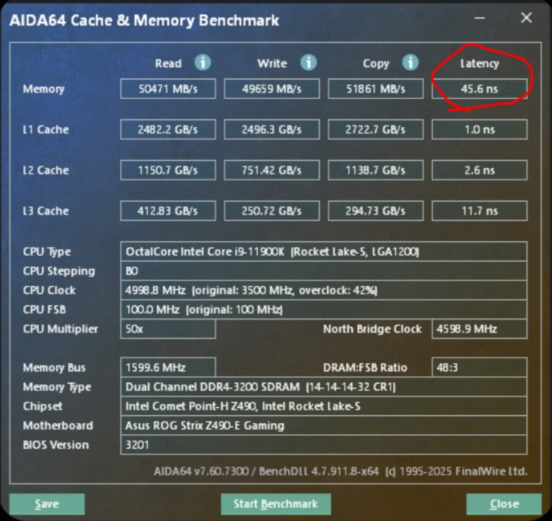

4 slot RAM kullanımı IMC yükünü artırıyor. Ayrıca AIDA64 bellek testinde gecikme değern yüksek görünüyor ve write hızı da düşük çıkıyor. Benim DDR4 3200 MHz CL14 RAM'da değerler bu şekilde.
Eki Görüntüle 217849
Manuel düzenleme mi yaptınız? 45 ns DDR4 için aşırı iyi bir sayı. Kendim 67 ns falan en fazla elde edebildim Ryzen 5 5600 ile.
Intel'in bellek kontrolcüsü ve dizaynı daha iyi olduğu için AMD'ye kıyasla daha düşük gecikme değeri elde edilmesi tamamen işlemci kaynaklı. Ryzen 5 5600'de ise 67ns oldukça kötü bu arada. Ortalama bir çip ile 58-60ns civarı alınabiliyor, iyi bir çip ile 55-58ns civarı alınabiliyor, B-Die ile 48-55ns civarı alınabiliyor.

Paylaştığım değerler özelinde de yorumunuzu merak ediyorum hocam.
Konuyu parçalama şansınız varsa değerleri sizle beraber değerlendirmek isterim.
