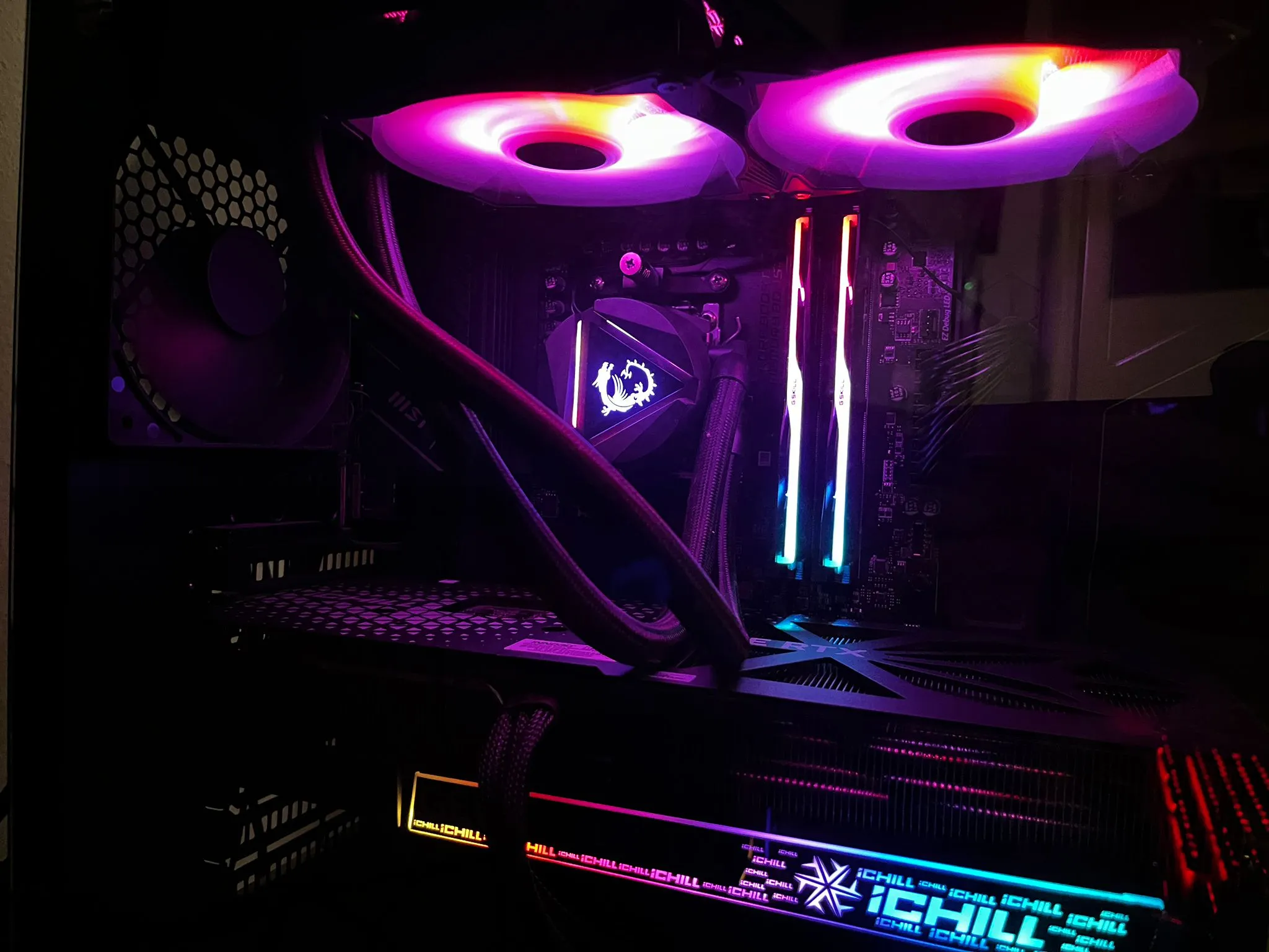

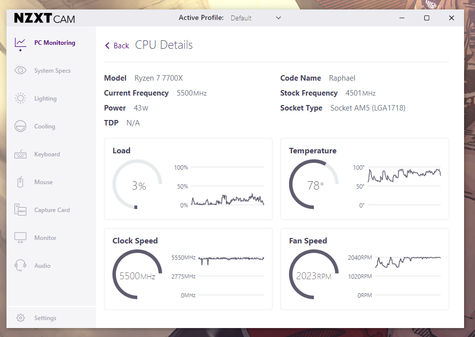

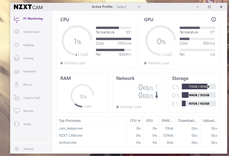

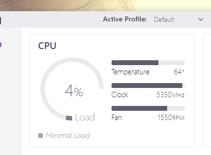

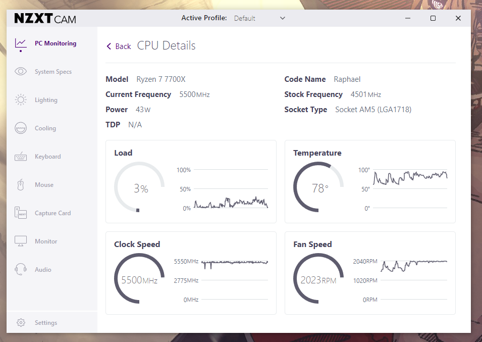

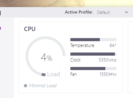

Arkadaşlar mentalim çok fena patlamak üzere. İşlemci yükte olmadan derecesi 55-70 derece aralığında. Sabah işlemcinin macununu yenileyim dedikten sonra olanlar oldu. Benim bildiğim işlemci yükte olmadan 30-40 derecede çalışıyordu. Bilgisayarcıya gittim 70-80-90 derecelerden 60'a düştü ama saçma bir şekilde 57-70 arasına çıkıyor. Basic bir Metin2 oyunu açınca daha da yükseliyor.
Sıvı soğutucum; MSI MAG CoreLiquid 240R V2 240mm sıvı soğutucu.
Sorabileceğiniz spesifik sorulara karşın birkaç bilgi bırakacağım belki yardımcı olursunuz. Sıvı soğutmanın pompalarından birisi garip bir şekilde sıcak diğeri de hafif ılık gibi. Başlangıçta açılışta pompadan bir ses geliyor, sonrasında kesiliyor. Sıvı soğutucunun başlıgıyla oynamıştım adam birkaç ayar yaptı ama bu sıcaklık bu sıvı soğutmayla kesinlikle tatmin etmiyor.
Ek bilgiler ve görseller;

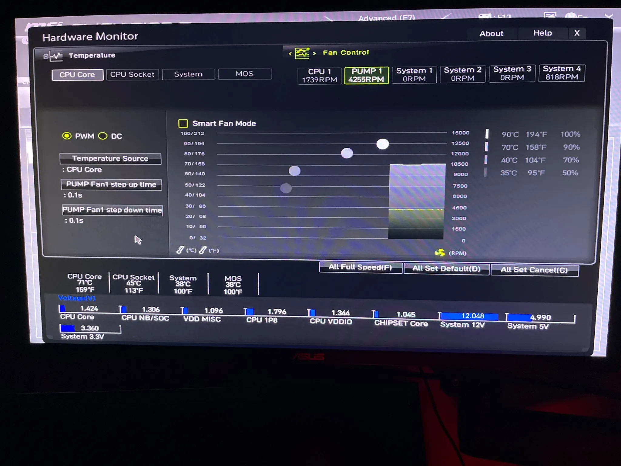

Pompa 4250RPM'de çalışıyor .
Radyatör havayı emiyor mu yukarıya mı üflüyor diye elimle kontrol ettiğimde havayı dışarıya atıyor.
Eki Görüntüle 150931
Eki Görüntüle 150932
Eki Görüntüle 150933
