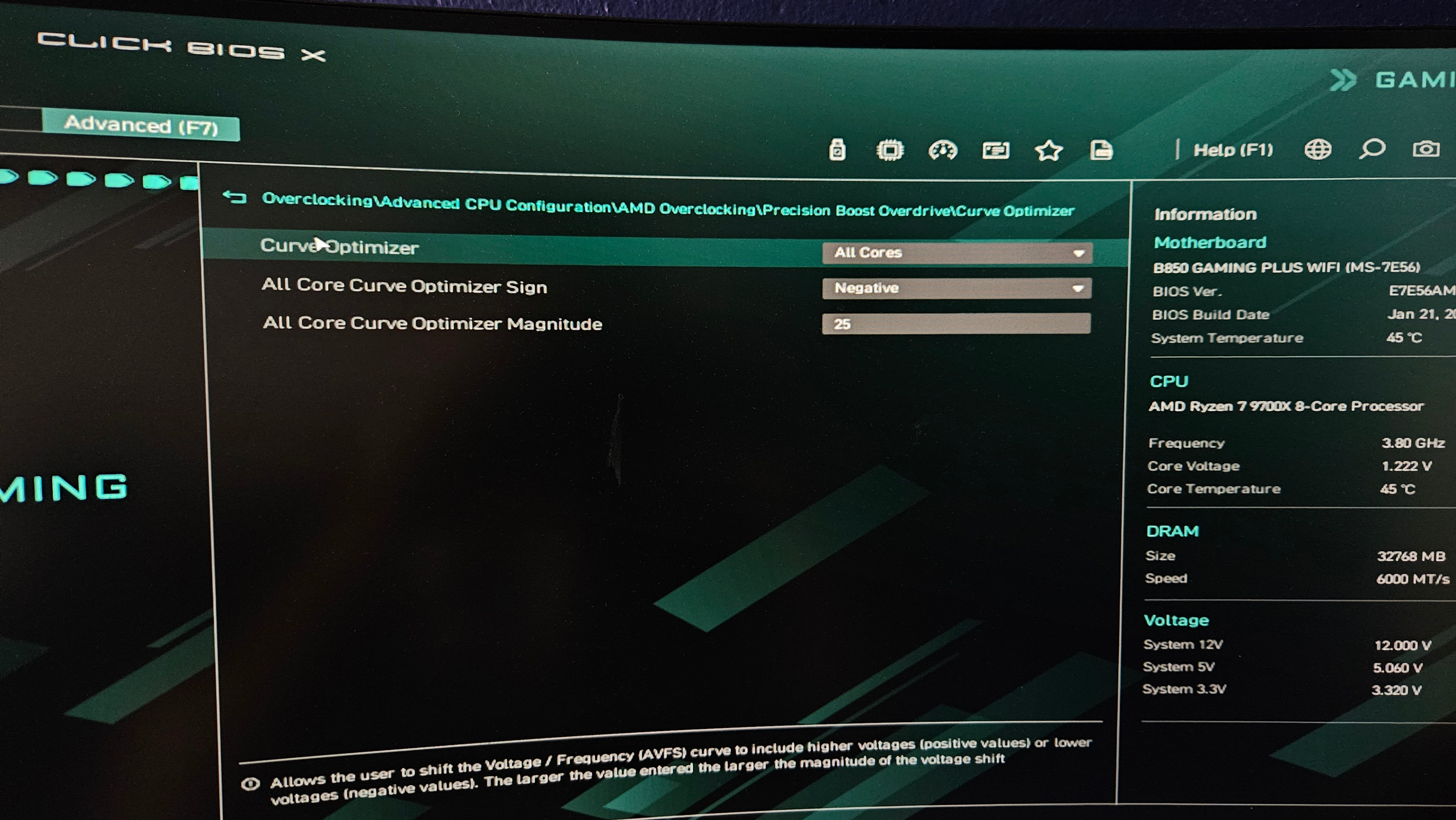

Sadece -30 co verseniz yeterliydi. Sıcaklıklara ciddi etkisi olurdu. Anakartlarımız aynı direkt bu şekilde yapabilirsin. -25 de stabilite testi yapıp sonra -30a geçmek daha iyi olur.

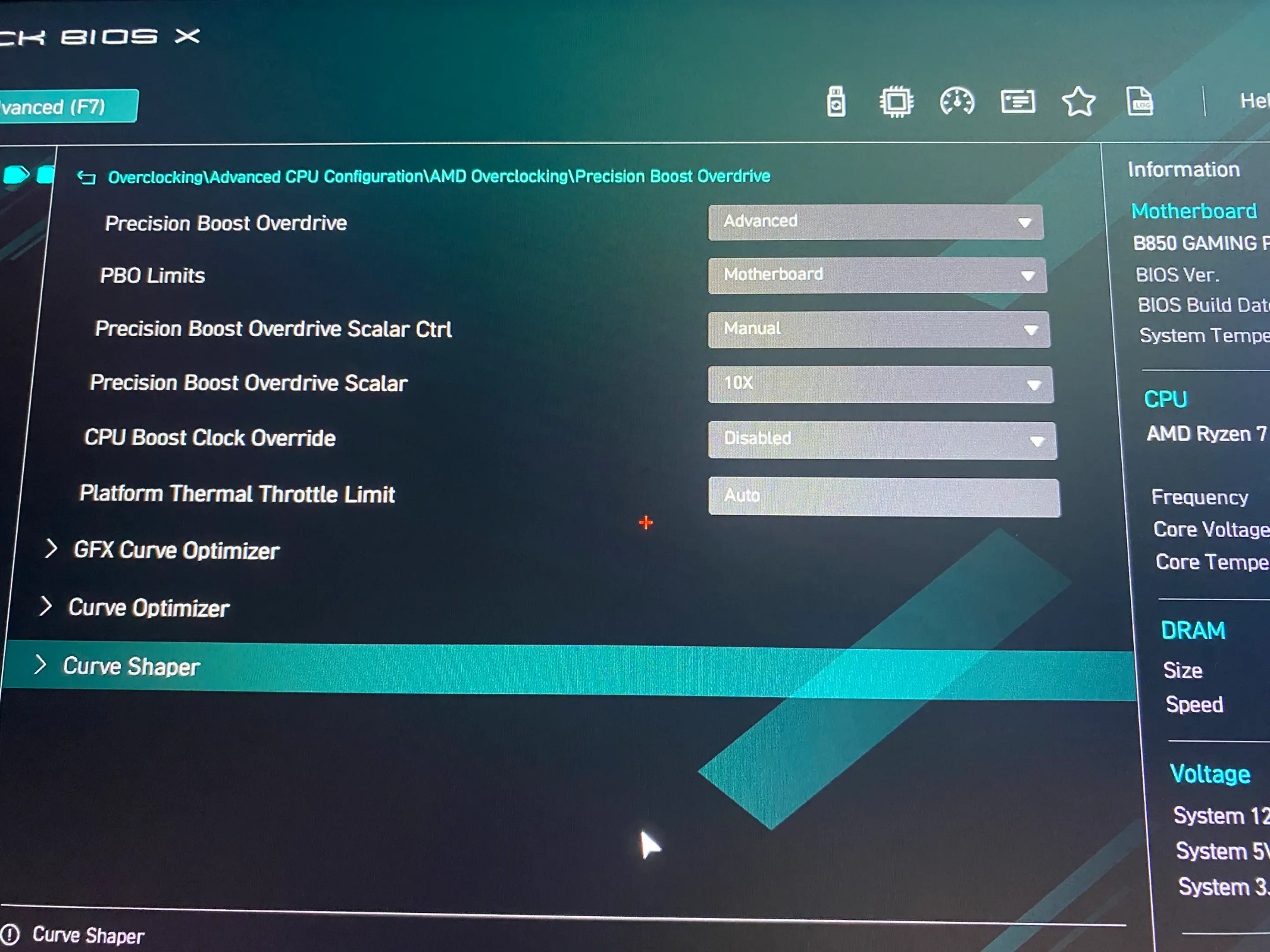

Buradaki ayarlar böyle dursun mu?

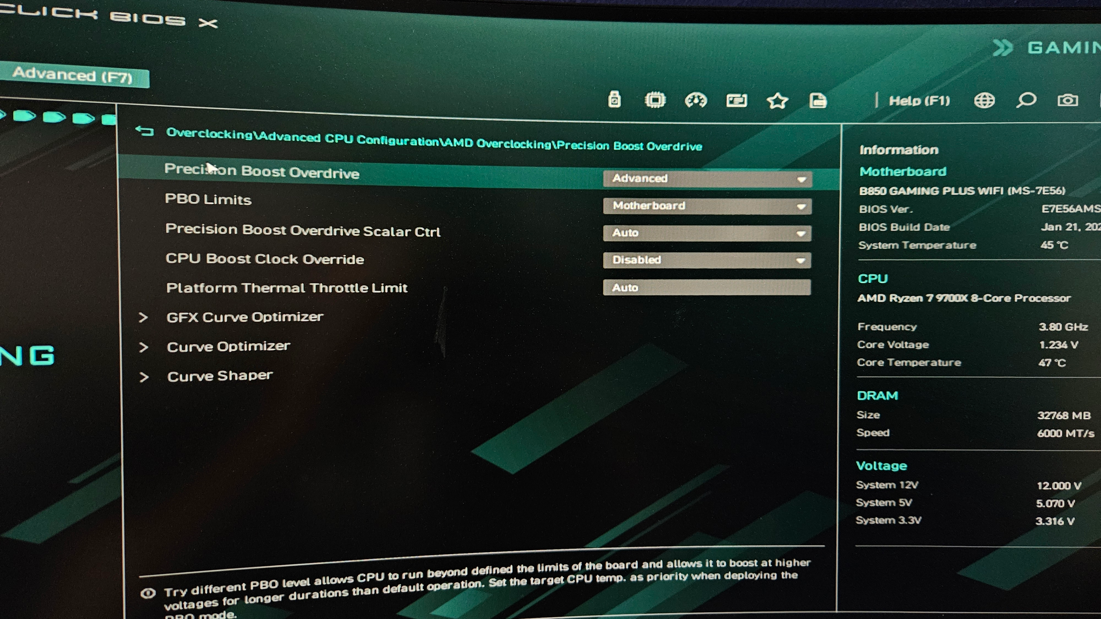

Bu ayarları yaptıysanız "CPU Boost clock override" enable(positive) yapıp +200 yapın. Bu ayar işlemciye +200MHz verecektir. Fakat benim attıgım sslerdeki gibi ben kullanmıyorum ihtiyaç oldugunuda düşünmüyorum. Siz +200MHz verip sıcaklıkları kontrol edebilirsiniz. Fazla görürseniz benim attıgım sslerdeki gibi yaparsınız yani 10X i ve üstteki manual i Auto olarak değiştirirsiniz.
Edit: Curve Optimizer kısmında attığım SS de ki gibi yaparsınız.

Sizin Curve Optimizer ayarını yaptım bakalım test edeceğim +200 ayarına gerek yok bence.

Fark olmama ihtimali yok ya. Tekrar kontrol edelim ayarları. 2 farklı yerde PBO ayar yeri var. Birisi "Advanced" menüsünün en altında "AMD overclocking" olarak diğeri ise "overclock" bölümü içinde "Advanced CPU Config" içerisinde. Bu 2 yerede aynı ayarları uygulayın. 10X ve diğer manual olan ayarıda Auto yaptınız değil mi? Ekstra olarak gaming mode ve 105W TDP limit gibi ayarları da açtıysanız off yapın.

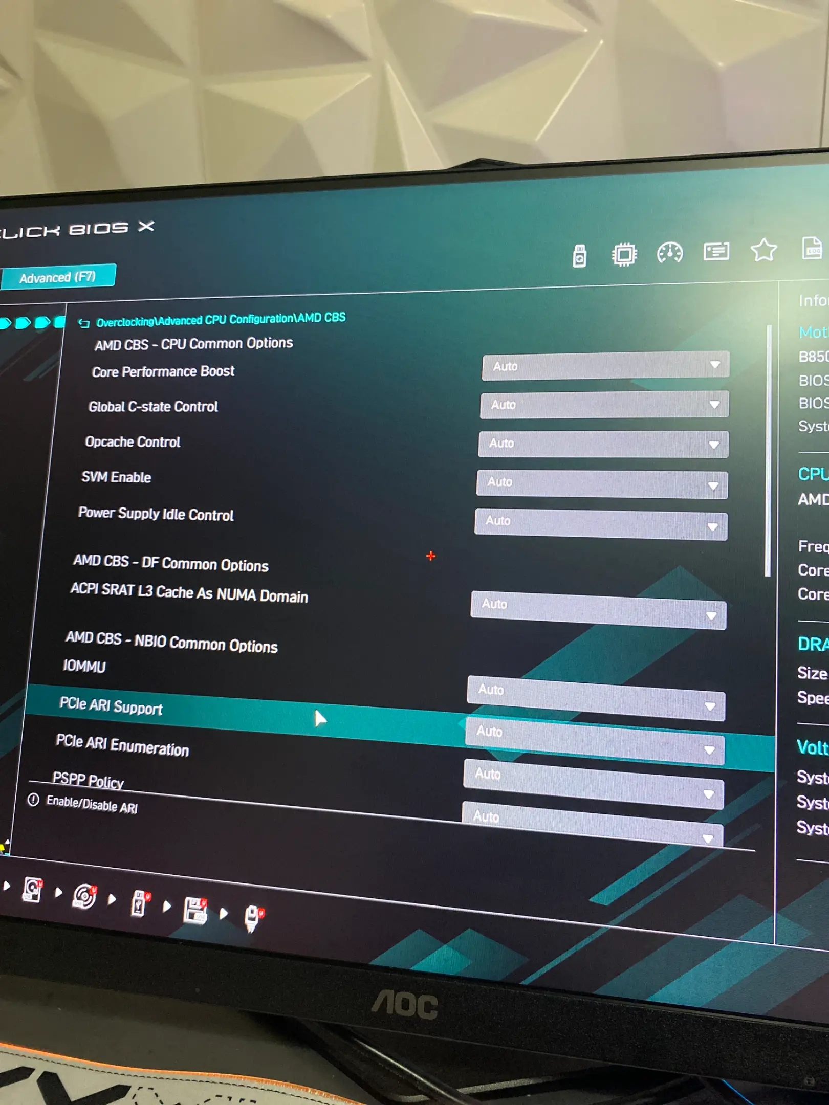

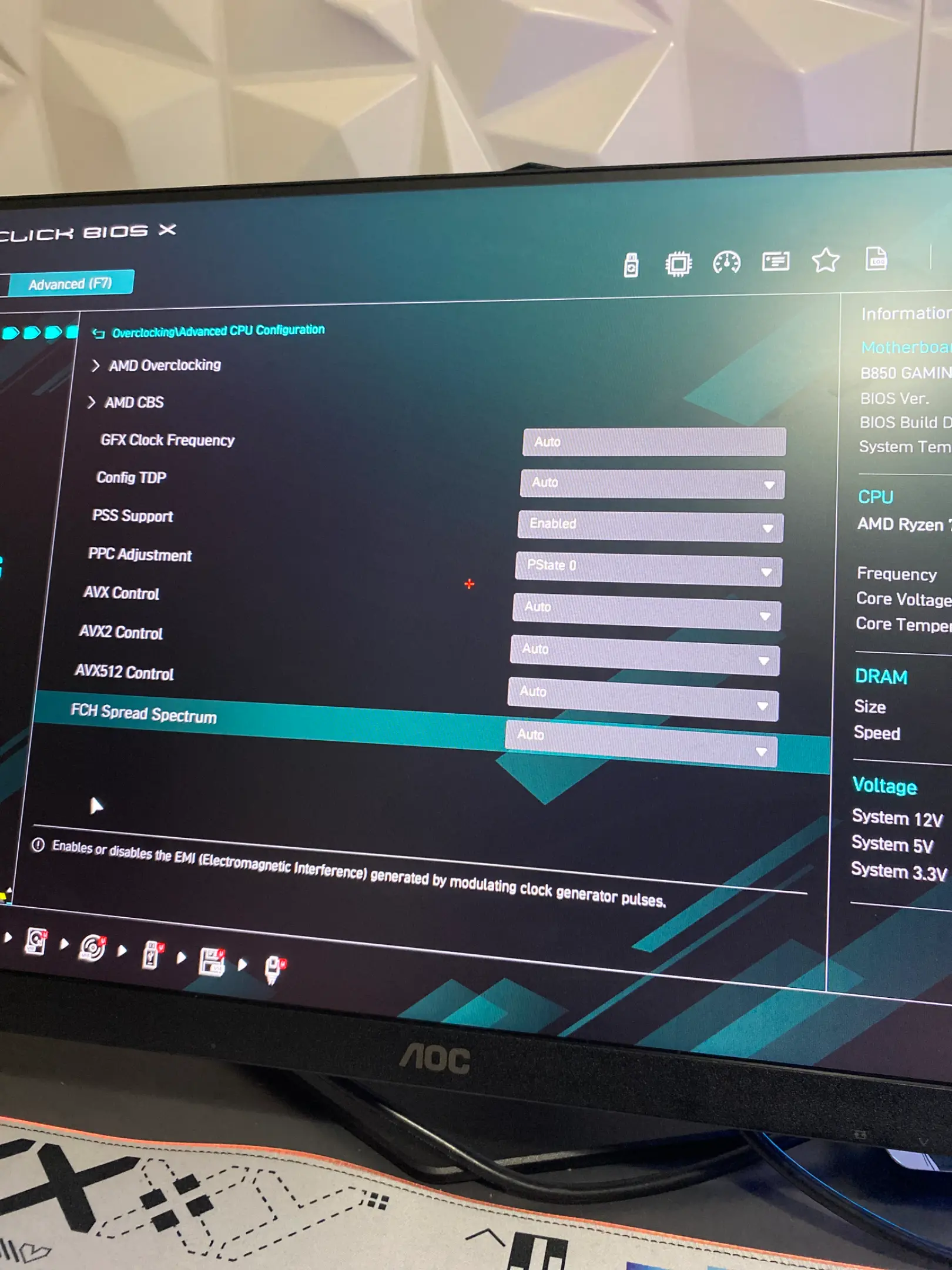

2 taraftan da ayarı yaptım Game Boost kapalı TDP limit 105W olayını bulamadım tarif edersen onu da yapayım.
Buldum hocam ayarlar bu şekilde.

1. görselde ki 2 PBO scalar override ayarını Auto'ya cek tamam. OCCT üzerinden stress testi yapmayı unutmayın. Stabil olduguna emin olun.
