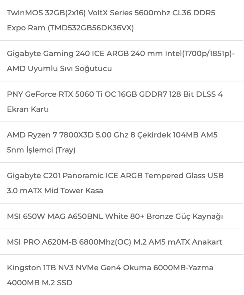

Bilgisayar topluyorum, OEM pakette daha büyük bir PSU olmadığı için şüphe duyuyorum, 650W sizce yeter mi? Araştırdığım birçok kaynak %30 ve üzeri marj bırakıyor, yeterli olur diyor ancak bilen bir arkadaş yardımcı olabilir mi?
O işlemciyle o anakart olmaz o zaman yanar anakart.
@Leviodas, anakart yanması pek muhtemel değil, limite dayanınca kendini otomatik kısar VRM'ler.
@rakistaken, 650W yeter yetmesine ancak SS bıraktığınız sistem bayağı kötü.
Hocam yanar derken biraz şakalı bir şekilde söylemek istemiştim ama gerçekten sistemi bir baştan toplayalım olmamış böyle.
hocam şöyle cs2 ağırlıklı olarak oynayacağım için işlemciye daha çok yöneldim çünkü 7500f ve 7800x3d arasında 5060ti da bile devasa bi fark var . 70'e kadar tavsiye önerilerinizi bekliyorum
B650M S2H anakartı yeterli olur mu
Yeterli ama sistem aşırı dengesiz olmuş. Neden hazır sistem tercih ediyorsunuz? Bütçeniz nedir?
@LH44 hocam hazır olmayan sistemlerde 65lik sistem 80e patlıyor
B650M S2H anakartı yeterli olur mu?
Hocam vallahi o anakartta soğutucular yok anakart en azından B650M-R gibi soğutucuya sahip olan bir anakart olmalı. Bir de hocam "70k ya kadar sistem önerisi" diye yeni bir konu açarsanız daha iyi olur.
