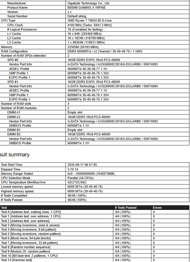

EXPO açık 3 saat 10 dakika Memtest86 yaptım sonuçlarını atayım.

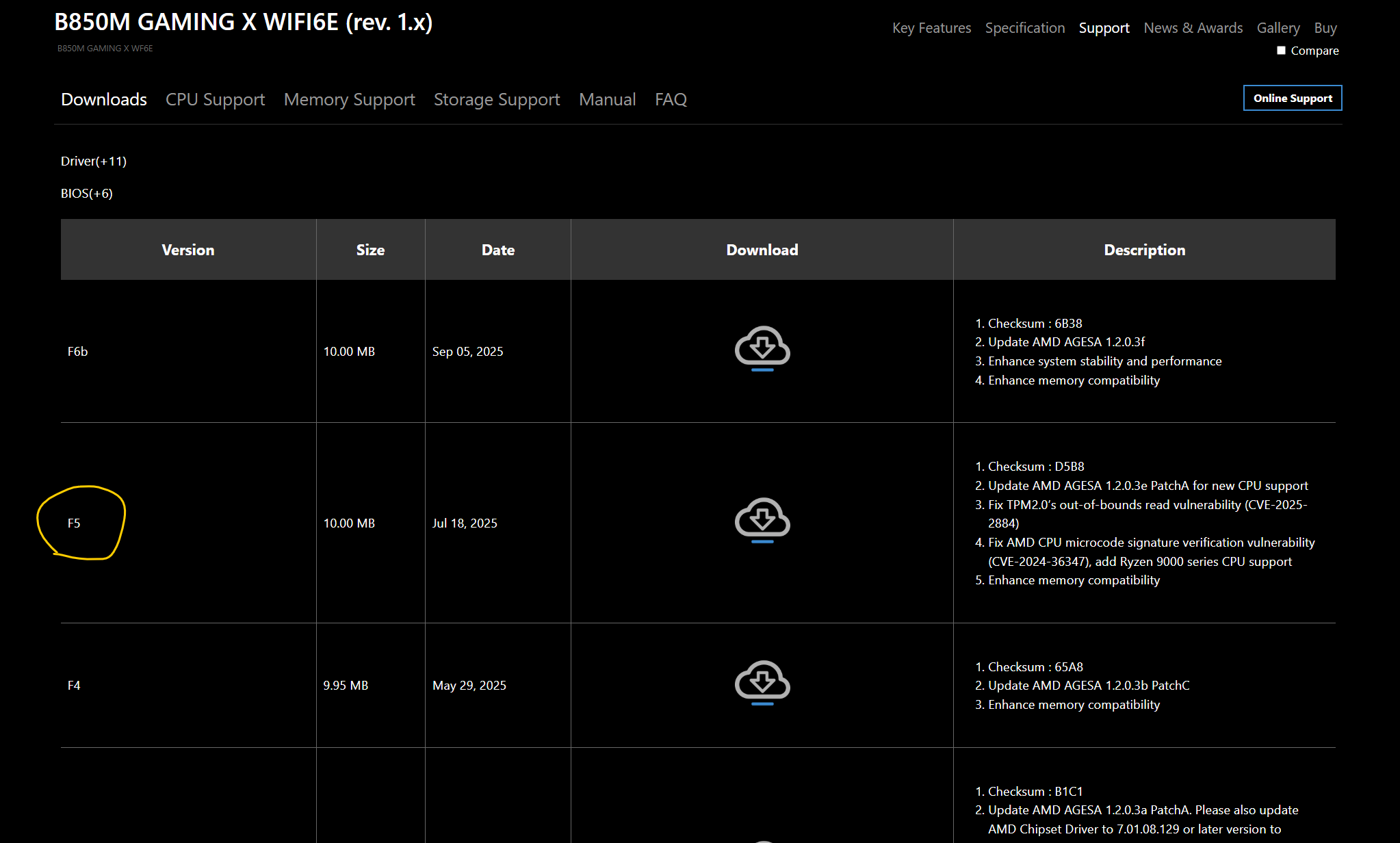

@Pati Fetisisti BIOS işaretlediğim sürüme günceller misin, üstteki Beta. RAM için Nitro ayarları uygula:
Advanced-AMD Overclocking-DDR Options-Nitro Settings Nitro-Enable Robust-Enable Rx-2 Tx-3 Control Line-1 Rx-Tx Burst Length-8x/8x EXPO üzerine bunu uygulayıp geri dönüş yaparsan inceleyelim.

Sürücünün beta olduğu sonundaki b harfinden mi belli oluyor? Temiz kurulum yaptım, NVIDIA 577 sürücüsünü indiriyorum, chipset, lan sürücülerini indiriyorum. Şimdi ben F6b BIOS kullanıyorum bunun üstüne F5 kurabilir mi ayrı bir şey yapmam mı gerekiyor? @Ayhan Dönmez,
Rollback desteklemesi gerekiyor, en kötü BIOS Flashback ile yazdırılabilir, BIOS içerisinden yazdırabilirsin. Flashback ayrı bir metod. Şu an Beta BIOS'tasın, sorunlarının kaynağı tek başına o olabilir.
Verdiğim Nitro ayarlarını bir uygula, sorun tekrarlarsa bir önceki sürüme dönüp tekrar denersin. @Pati Fetisisti
