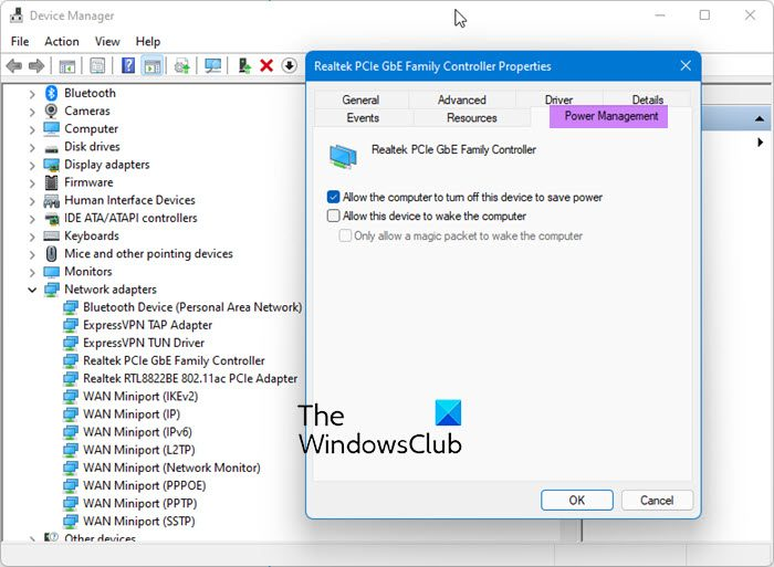

@Kivoki Device manager'deki tikleri kaldırın bu kısımdaki USB ile alakalı olan kısımları ve çipset sürücüleri dahil AMD sitesinden güncelleyin.
USB askıya alma ayarını devre dışı aldın mı? @ggbye çözebildin mi Valorant sorununu?

Valorant'ta videodaki gibi ara donma olayini en son DDR4'te yasadim, onu da cozmeden sattim gitti. Bu USB sesi nedense 5070 TI'larda denk geliyor. Ben de var 5070 TI'li sistem onda da bu USB sesi var, ekstra USB askiya alma ayari
enabled iken kitleniyor. Arkadasa da topladik 5070 TI sistem aynisi onda da vardi.

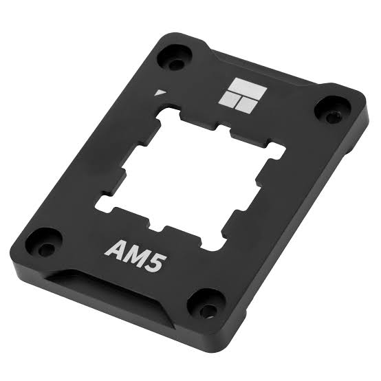

@Kivoki, sistemde secure frame varsa sokmen daha iyi olur, stabilite sorunu yapabilir. Ornegin bende gamepad alicisi varken Windows'ta dahil sorun cikartabiliyordu. Onlari da degerlendir, format deneyebilirsin ekstra, aklima bir sey gelmiyor su an. Daha once yasamadim.

Evet, garip cidden. Iki sistemde de USB askiya alma ayari disabled yapinca cozdu durumu. Belki de anakart'ta ki USB 2.0 portlari dahil yapiyor olabilir, denemek lazim her seyi. Windows'ta bozabiliyor, asiri debloat falan sorun yaptigi olmustu bende.
