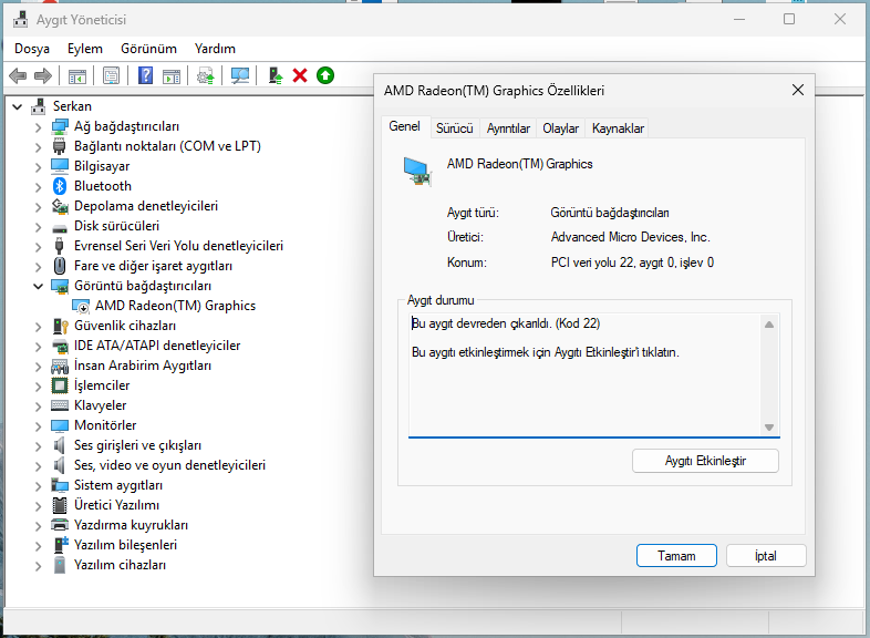

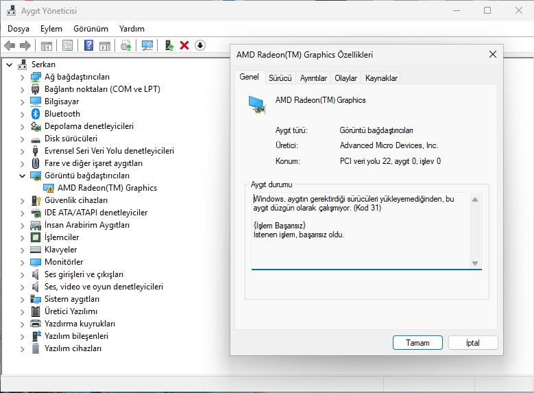

Merhaba arkadaşlar. Sistemimde çözümü bulamadığım siyah ekran problemi yaşıyorum. Bilgisayar durduk yere görüntü vermeyi kesiyor. ekran kartı aygıt yöneticisinde devre dışı kalıyor ve 3 ile 4 dakika bekledikten sonra görüntü tekrar geliyor.
Problemin ekran kartından kaynaklandığını düşündüğümden garantiye yollamıştım fakat dahili ekran kartında kullanmama rağmen sorunum devam ediyor. Çözüm olarak format attım, BIOS'u en güncel versiyona yükledim monitörlerimin kablolarını değiştirdim ama aynı şekilde sorun devam ediyor.

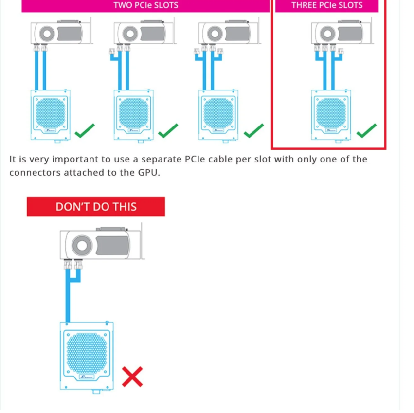

Ekran kartını aşağıda belirtildiği gibi düzgün bir şekilde güç kaynağına bağla.
Sonrasında tekrar bildirim yapın.

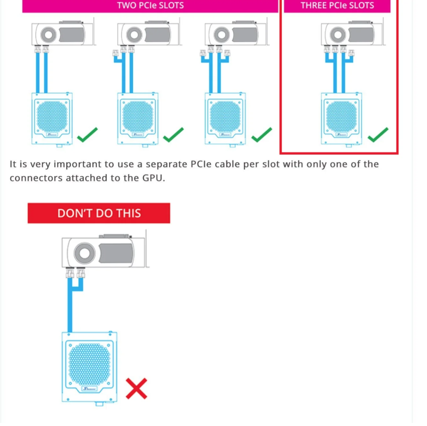

Eki Görüntüle 187126
