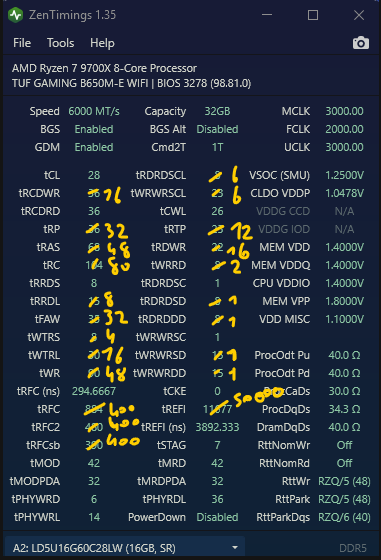

CL28 1.4v'ta açabildiği için iyi silikon oluyor. CL26 için 1.5 ister yüksek ihtimalle o civardadır. Bu ZenTimings SS atmıştım, onları Nitro ayarları ile 1 saat test et 1usmus ile, hata yoksa CL26 deneyip tekrar test etmen lazım. @Haluk Albayrak
EXPO1 test etmene gerek yok, o zaten stabil. Bu ayarları EXPO1 üzerine yazıyorsun ama Nitro ile birlikte:
Önce bunu test edeceksin, stabilse 1.5 VDD CL26 deneyeceksin.
Tek seferde yaparsan hata kaynağı bulamazsın adım adım gitmen gerekli.
Nitro ayarların bunlar:
Advanced-AMD Overclocking-DDR Options-Nitro Settings Nitro-Enable Robust Training-Enable Rx-1 Tx-2 Control Line-1 RX-TX Burst Length-8X/8X
Stabil olduğundan emin olana kadar Memory Context Restore ve Power Down-Disable ayarla DRAM Timings kısmından. Stabilite sağlandıktan sonra bu 2 ayarı Auto çekersin, ya da rahatsız olmazsan her açışta trainler RAM'leri bir kez, o daha iyi olur, tercih meselesi.
Bu ayarlar A-Die için geçerli yalnızca, M'de patlar bir de. M-Die tRP 32, tRFC 400'de tökezler. 16 M-Die çoğunlukla yapamaz tRP kısmını. 24'lük yeni sürüm M'ler yapıyor bir kısmı, A-Die çok şanssız değilsen tRP 30 yapar. Seninki A-Die 16 GB. @Haluk Albayrak

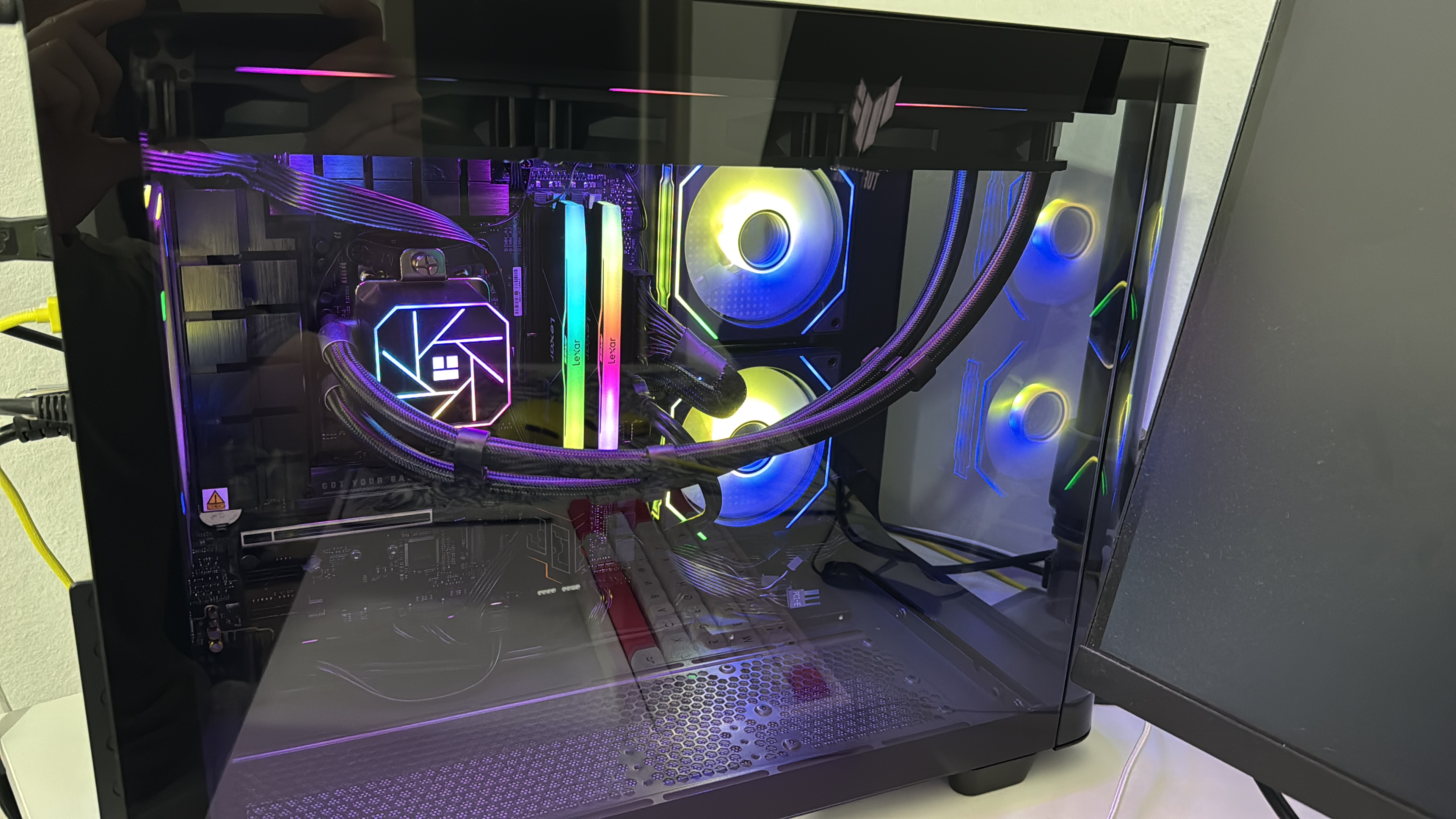

Teşekkürler. Ek olarak sıvı soğutmanın pompasını takarken bastırıp takıp vidaladım diğer türlü sağa sola oynuyordu. Sizce bir gerginlik gözüküyor mu? Radyatörü de hafif sola aldım gerilmesin diye. Fotoğrafı yukarıda paylaşmıştım.
Bir problem olmaz, hafif bastırmak gerekli zaten, bir de vidaları çapraz ya da karşılıklı 2-3'er tur sırayla sıkıp dönmediği yerde bırakmak lazım. Fazla baskı zararlı.

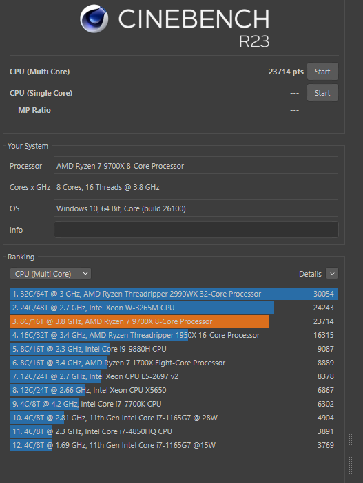

Sonunda evdeyim CPU'yu güzel şekilde çalıştırmayı başardım. RAM için de farklı konu açabilirim. 85-86 derece arası -30 curve +150 ve 7X scalar.
Üstte dediklerinizi yaptım şimdi yeniden başlatıyorum.
15 dakika sonucunda ayarlarınızla bellekler şu anda 53 derece ve 1usmus testinde ve 5. cycle şu anda 0 hata. CPU tarafında şanslı mıymışım nasıl sonuçlar hocam? @Ayhan Dönmez.
