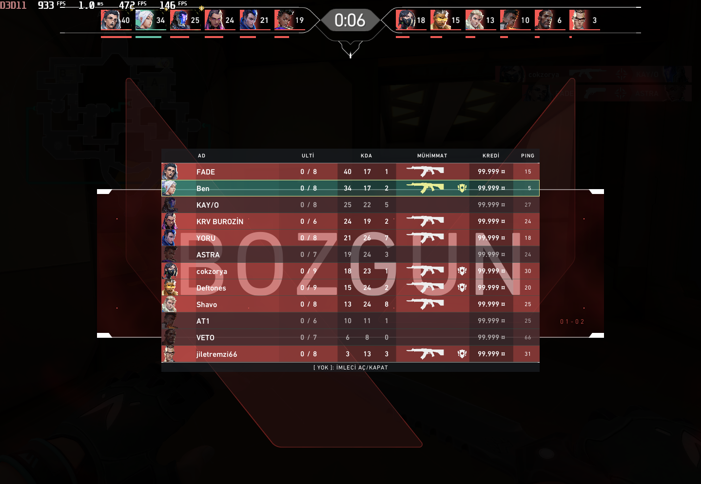

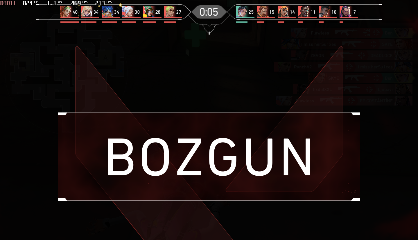

Sadece oyun oynadım bu uyarıyı verdi herhangi kasma donma bir problem yaşamadım akılığım gayet iyiydi.

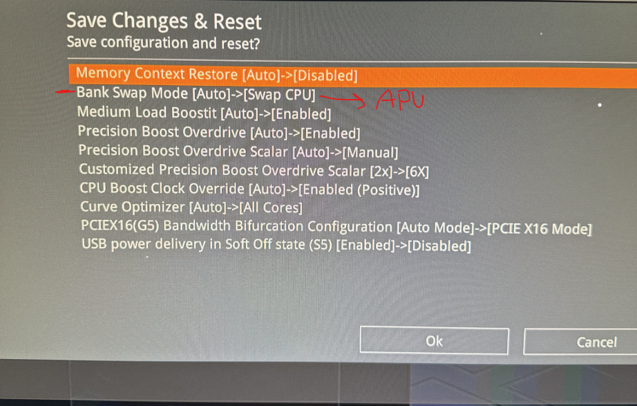

Boş ver bu programı. Oyunlarda sorun yoksa devam et. Dediğim ayarı APU olarak değiştir. Driver'leri sitesinden güncelle hepsini. USB kısmında ıte USB ve ucmcx Client driveri yüklü olsun Realtek. Wi-Fi/BT kullanmıyorsan BIOS'tan kapat. Onboard kısmında Advanced. Sonrasında eğer jak kullanmıyorsan HD Audio kapat. @ggbye

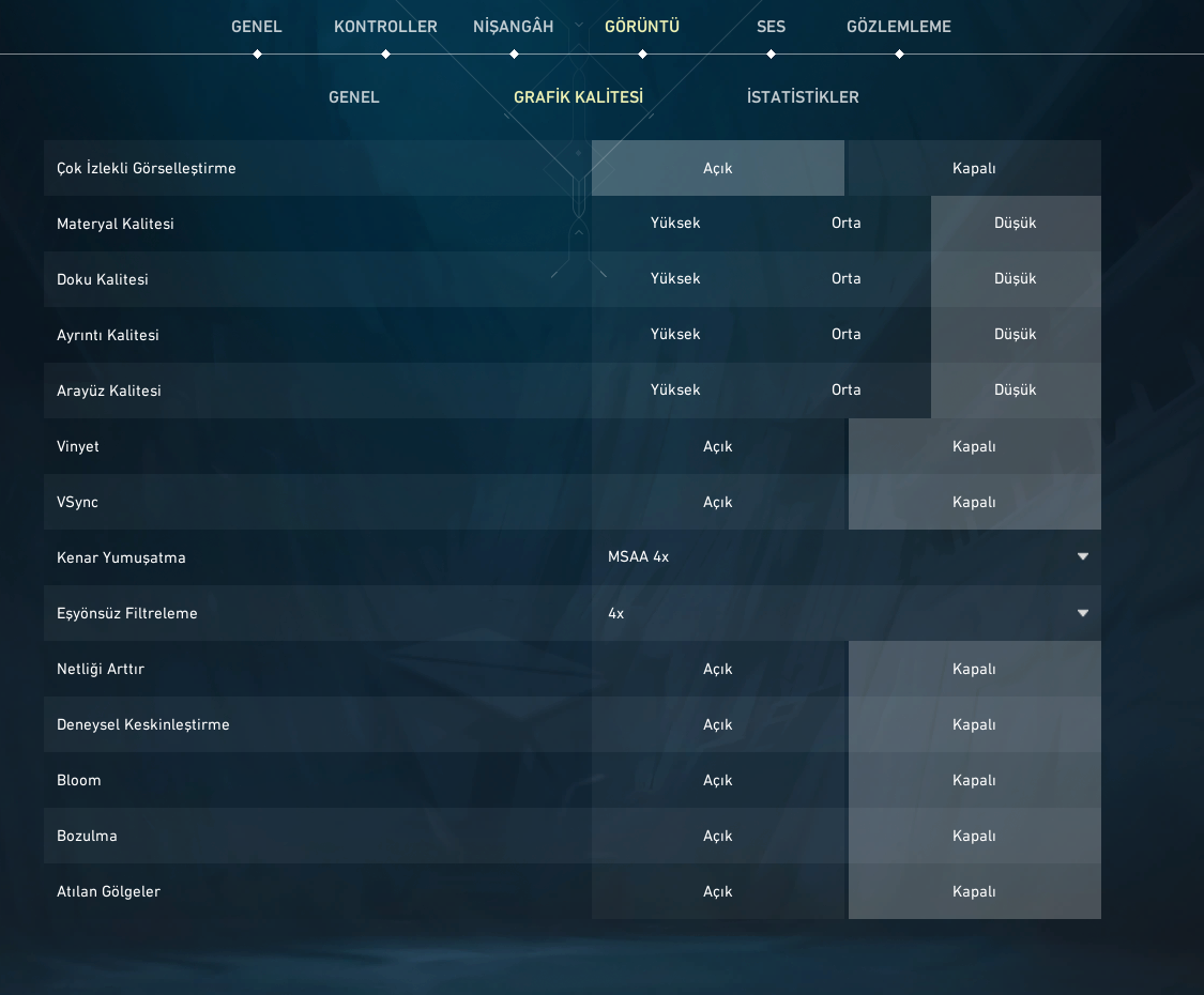

Oyun ayarları olarak her şey Low 1440x1080p grafik ayarlarım böyledir.
Windows ayarları olarak Game bar oyun modu pencereli oyunlar için iyileştirme donanım hızlanmalı GPU açık NVIDIA ayarlarım default olarak ayarlı.

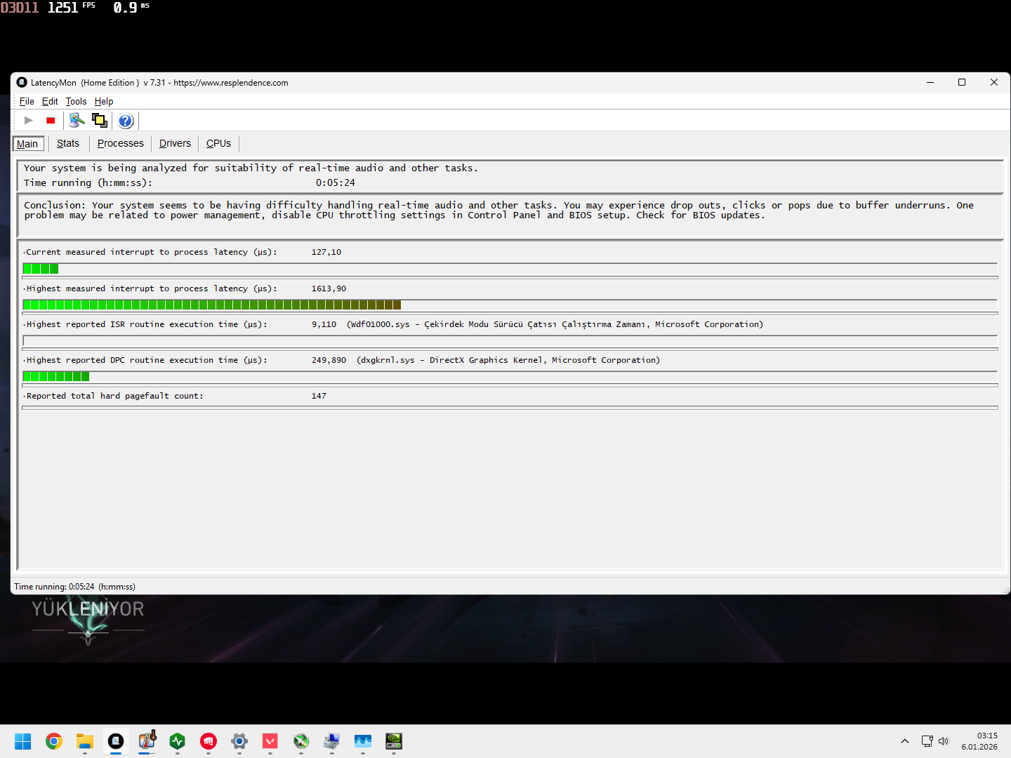

Lateceymon sonuçlarım.
_________________________________________________________________________________________________________
Conclusıon.
Your System seems to be having difficulty handling real-time Audio and other tasks. You may Experience drop outs, clicks or pops due to buffer underruns. One or more DPC routines that belong to a driver running in your System appear to be executing for too long. One problem may be related to Power management, disable CPU throttling settings in Control panel and BIOS setup. Check for BIOS updates.
LatencyMon has been analyzing your System for 0:07:10 (h:mm:SS) on all processors.
System ınformatıon.
Computer name: Desktop-91jhlp4
OS version: Windows 11, 10.0, version 2009, Build: 26200 (X64)
Hardware: System product name, ASUS.
BIOS: 1804.
CPU: Authenticamd AMD Ryzen 7 9800X3D 8-Core Processor
Logical processors: 16.
Processor groups: 1
Processor group size: 16.
RAM: 65175 MB Total.
CPU Speed.
Reported CPU Speed (WMI): 470 MHz.
Reported CPU Speed (registry): 470 MHz.
Note: Reported execution times may be calculated based on a fixed reported CPU Speed. Disable variable Speed settings like Intel SpeedStep and AMD Cool'n'Quiet'in the BIOS setup for more accurate results.
Measured ınterrupt to user process latencıes.
The interrupt to process latency reflects the measured interval that a usermode process needed to respond to a hardware request from the moment the interrupt service routine started execution. This includes the scheduling and execution of a DPC routine, the signaling of an Event and the waking up of a usermode thread from an idle wait state in response to that Event.
Highest measured interrupt to process latency (µs): 253,0
average measured interrupt to process latency (µs): 10,281428
Highest measured interrupt to DPC latency (µs): 247,60
average measured interrupt to DPC latency (µs): 7,105422
Reported ısrs.
Interrupt service routines are routines installed by the OS and device drivers that execute in response to a hardware interrupt Signal.
Highest ısr routine execution time (µs): 9,630
driver with highest ısr routine execution time: Wdf01000.sys - çekirdek modu sürücü çatısı çalıştırma zamanı, Microsoft Corporation.
Highest reported Total ısr routine time (%): 0,004308
driver with highest ısr Total time: Wdf01000.sys - çekirdek modu sürücü çatısı çalıştırma zamanı, Microsoft Corporation.
Total time spent in ısrs (%) 0,004309
Isr count (execution time <250 µs): 496591.
Isr count (execution time 250-500 µs): 0
Isr count (execution time 500-1000 µs): 0
Isr count (execution time 1000-2000 µs): 0
Isr count (execution time 2000-4000 µs): 0
Isr count (execution time >=4000 µs): 0
Reported dpcs.
DPC routines are part of the interrupt servicing dispatch mechanism and disable the possibility for a process to utilize the CPU while it is interrupted until the DPC has finished execution.
Highest DPC routine execution time (µs): 1194,130
driver with highest DPC routine execution time: dxgkrnl.sys - DirectX Graphics kernel, Microsoft Corporation.
Highest reported Total DPC routine time (%): 0,529282
driver with highest DPC Total execution time: dxgkrnl.sys - DirectX Graphics kernel, Microsoft Corporation.
Total time spent in dpcs (%) 0,862149
DPC count (execution time <250 µs): 3727989.
DPC count (execution time 250-500 µs): 0
DPC count (execution time 500-10000 µs): 4
DPC count (execution time 1000-2000 µs): 1
DPC count (execution time 2000-4000 µs): 0
DPC count (execution time >=4000 µs): 0
Reported hard pagefaults.
Hard pagefaults are events that get triggered by making use of Virtual Memory that is not resident in RAM but backed by a Memory mapped file on disk. The process of resolving the hard pagefault requires reading in the Memory from disk while the process is interrupted and blocked from execution.
Note: Some processes were hit by hard pagefaults. If these were programs producing Audio, they are likely to interrupt the Audio stream resulting in dropouts, clicks and pops. Check the processes Tab to see which programs were hit.
Process with highest pagefault count: msmpeng.exe
Total number of hard pagefaults 3359.
Hard pagefault count of hardest hit process: 1847.
Number of processes hit: 37.

@Ayhan Dönmez birazdan tüm BIOS ayarlarımı tek tek yazacağım hocam size zahmet bakar mısınız?
PBO ayarlarını kapattım global C state kapatım ek olarak pss mod kapatmıstım onu aktif ettim NVIDIA güç yönetimi Max yaptım OpenGL görüntü oluşturma kartı şeçtim düşey senkronizasyon kapatım gram takılma olmadı ses patlamaları olmadı değerlerim böyle açıkça en çok FPS gördüğüm değerler bunlar idi hiç %0.1 değeri düşmedi sadece %0.1 196 en düşük gördüm ek olarak latecymon hala uyarı veriyor uyarı aşağıdaki bilgidir.
Conclusion: Your System seems to be having difficulty handling real-time Audio and other tasks. You may Experience drop outs, clicks or pops due to buffer underruns. One or more DPC routines that belong to a driver running in your System appear to be executing for too long. One problem may be related to Power management, disable CPU throttling settings in Control panel and BIOS setup. Check for BIOS updates.
https://techolay.net/sosyal/konu/acpi-rtk5452-1-surucusu-nasil-yuklenir.53638/ bu konuyu inceler misiniz hocam biraz aşına değilim bu siteye direk link varsa indirip yüklerim.
NVIDIA driver için 577 sürümü öneriyorlar ne düşünüyorsunuz bu konu hakında.
Hocam defalarca ses patlamaları yaşadım yine ses geliyordu 15-20 defa olmustur değerlerim böyle ve bind haritası en çok FPS öldüren haritadır bence PBO ayarlarını kapatmamız lazım.
Conclusıon.
Eki Görüntüle 216237
Conclusıon.
Reported ısrs.
