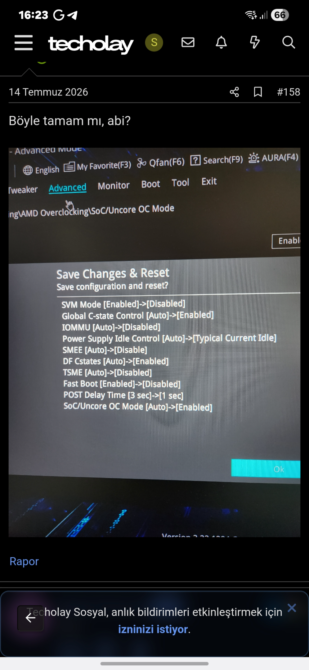

Yeni islemci de şu kısmı yapayım mi yoksa her sey default mu kalsin? @shiiw

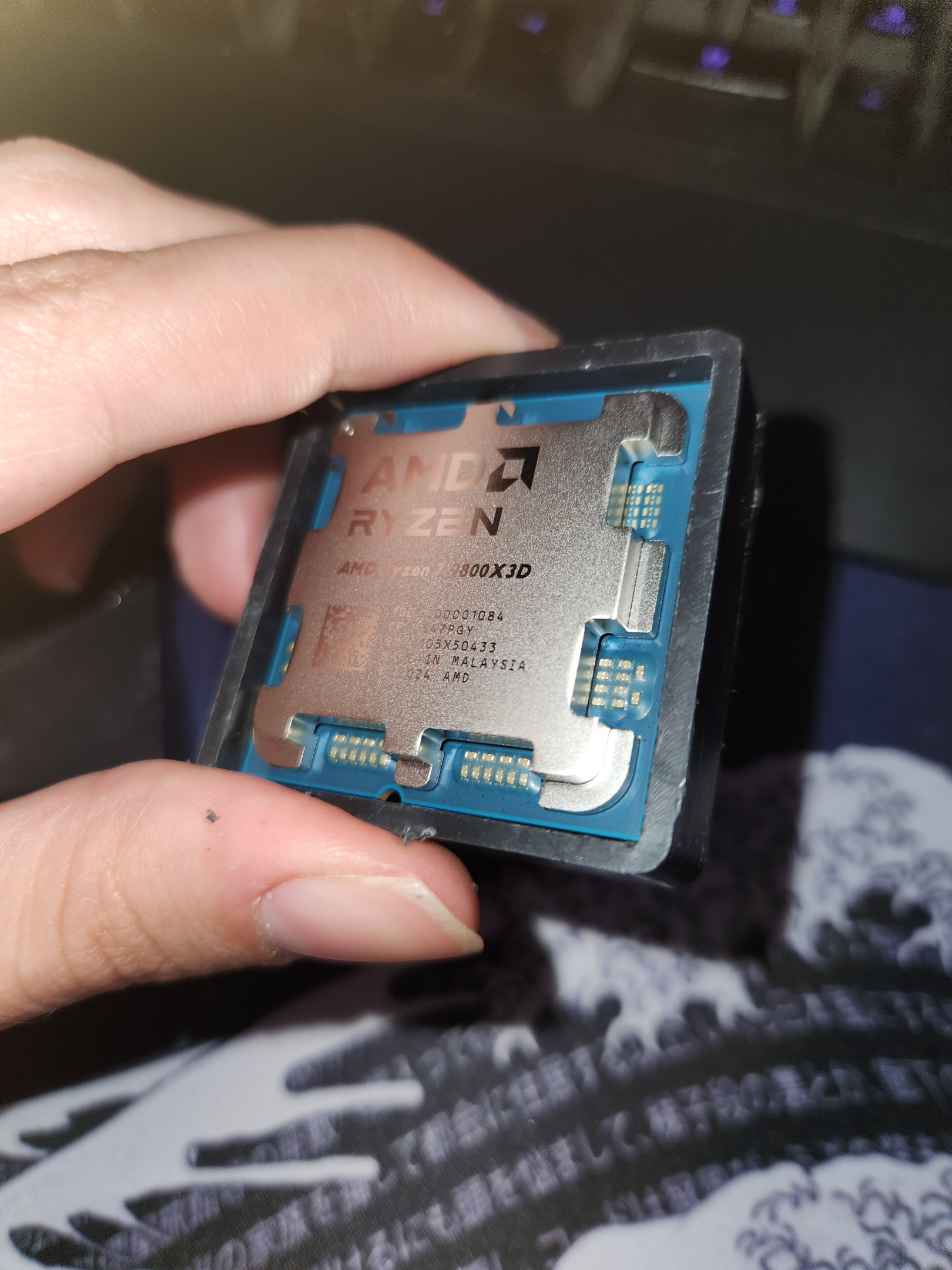

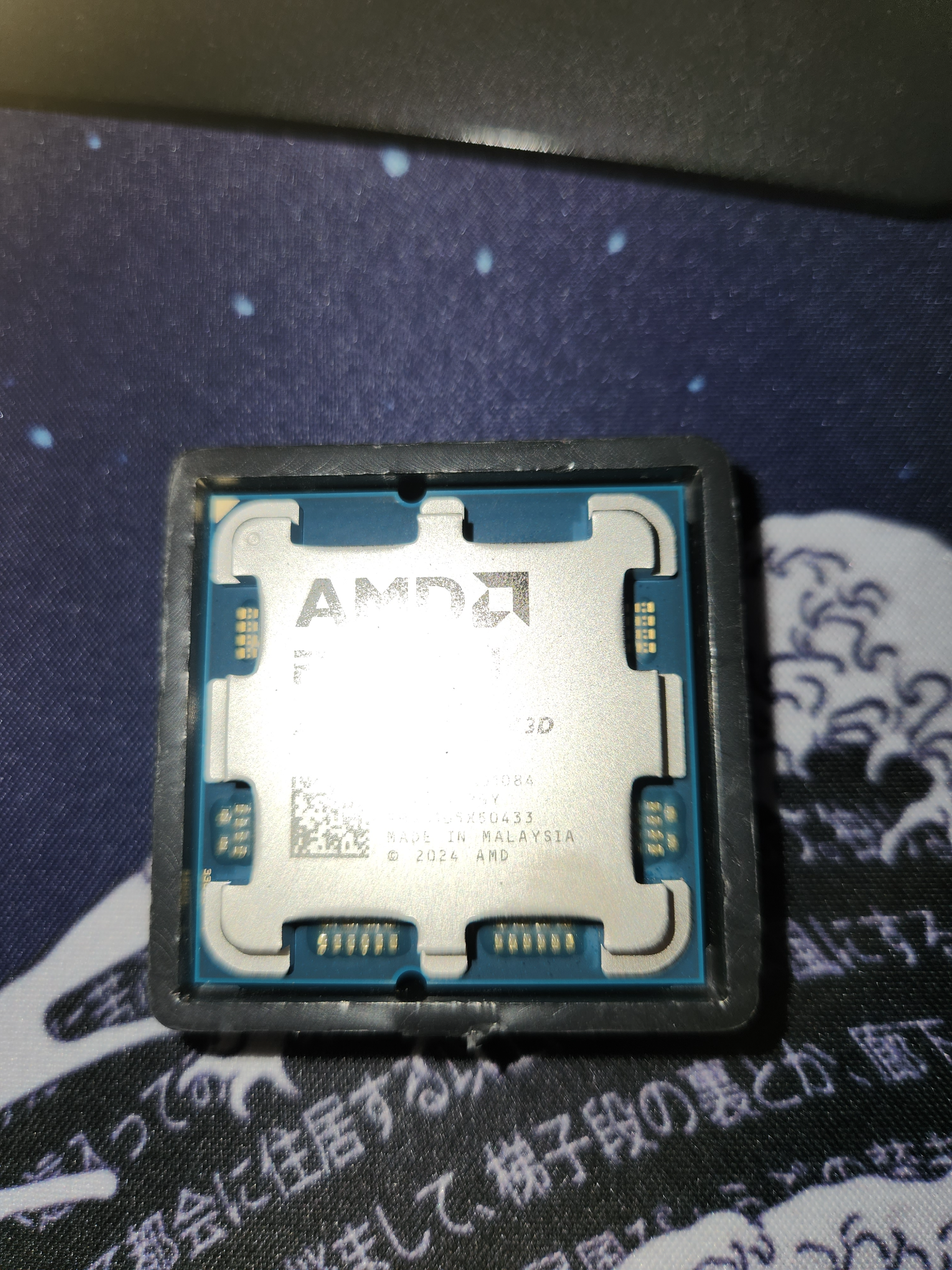

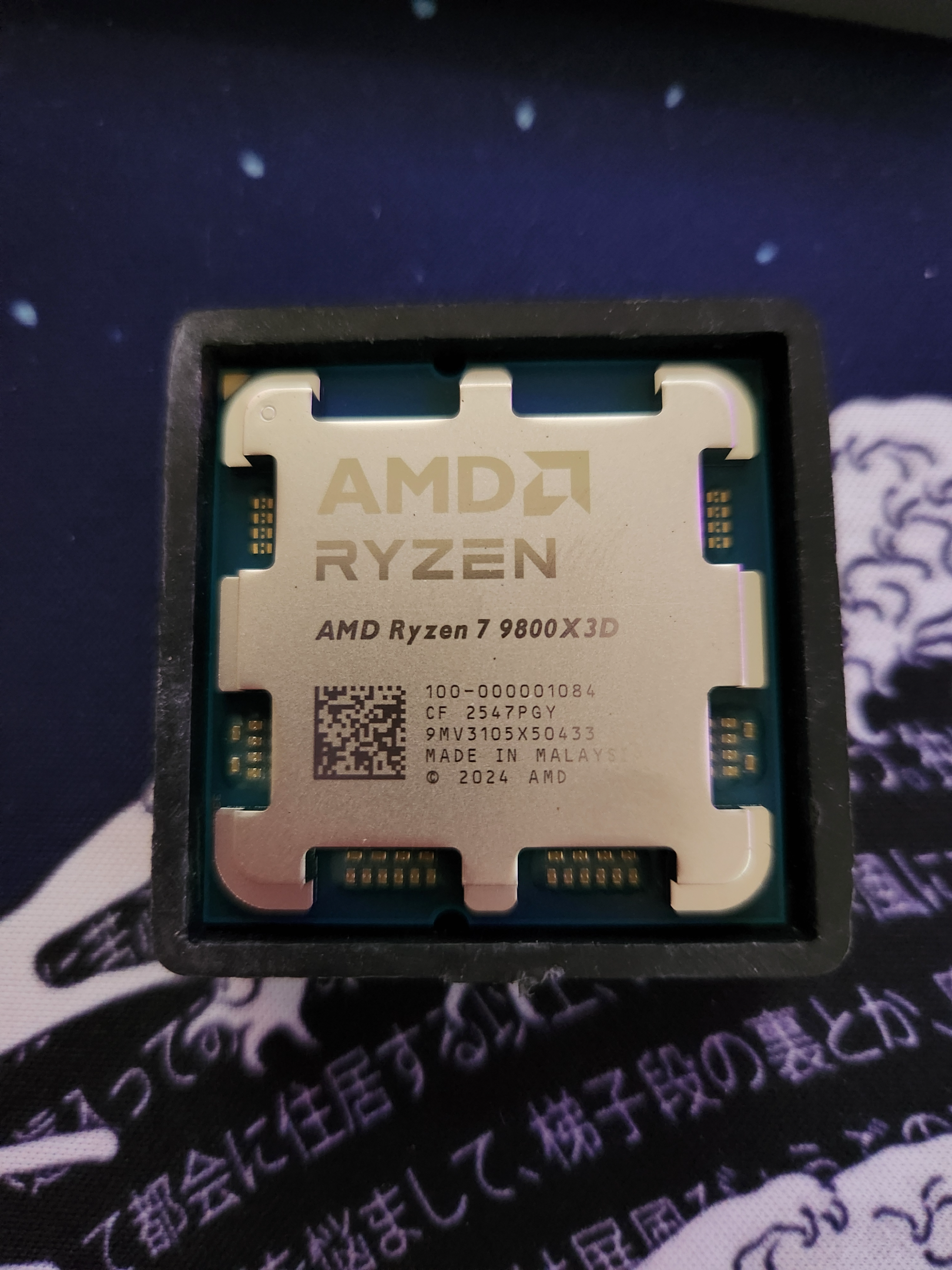

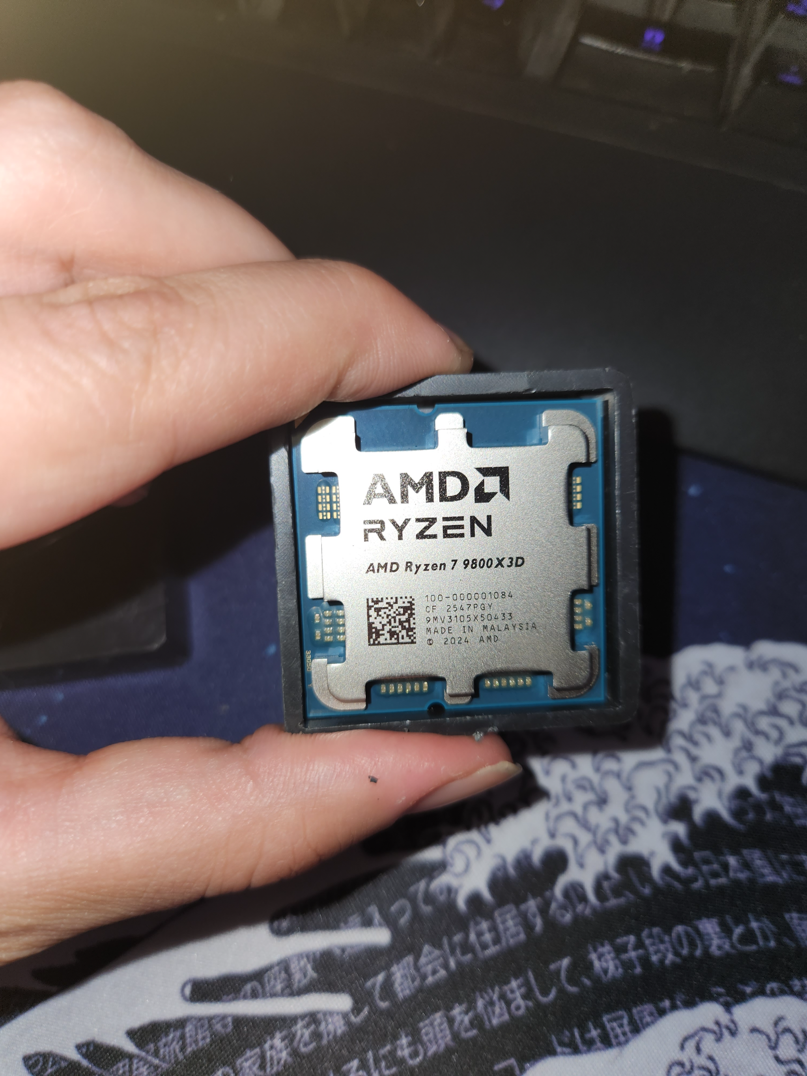

Geldi. Dün aldik bugün magic satici ayni fiyata düşmüş bir aydir 24 bindi ben alinca fiyat düşürdüler insaAllah bu iyi çıkar.
