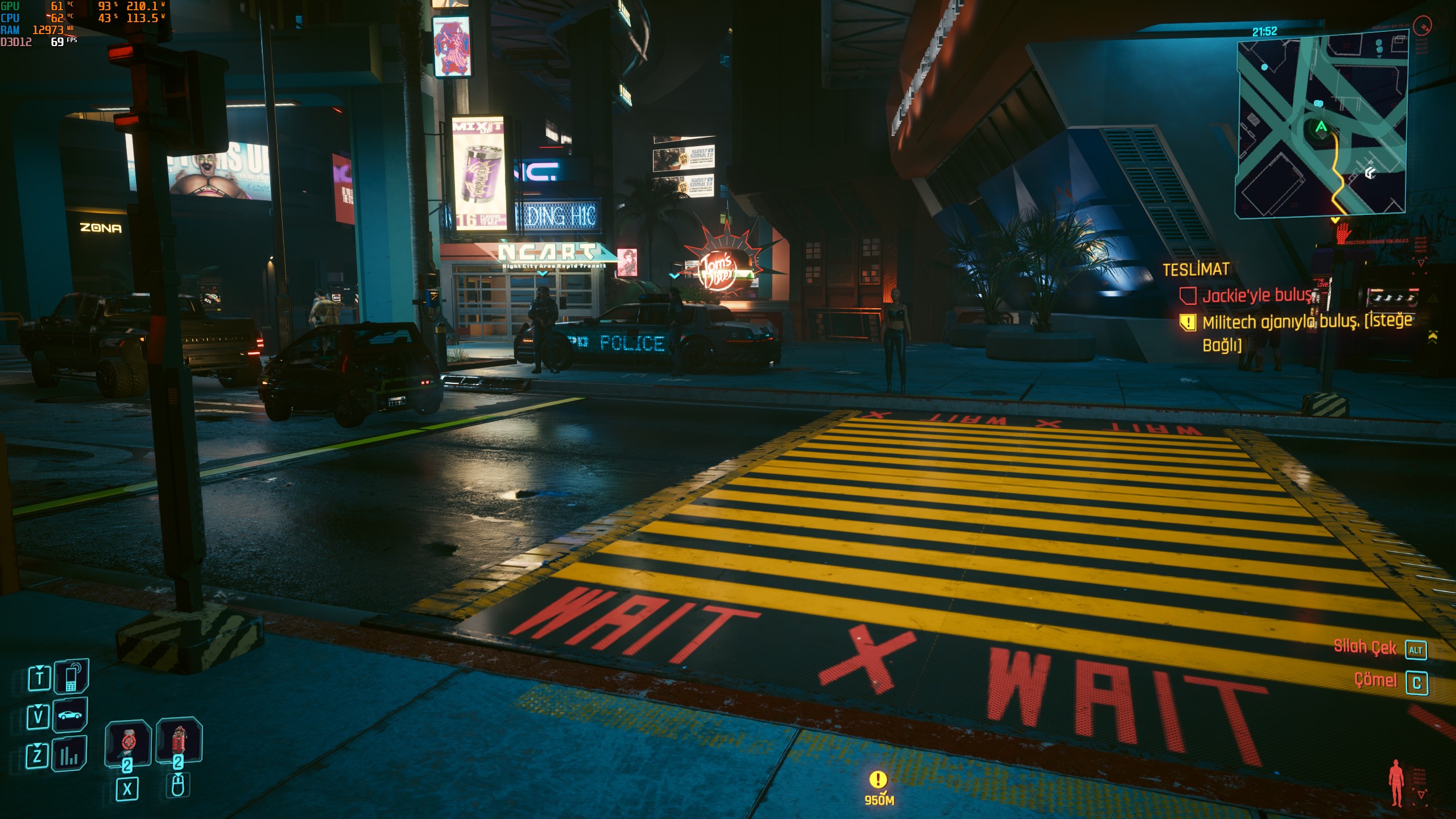

Dostlar konuyu açmamdaki neden şu: RTX 3060 OC V2 12G ve Ryzen 5 5600 işlemci kullandığımda DLSS açık KALİTE modunda şehir içinde 70-80 arasında alıyorken, RTX 4070 SUPER ve Ryzen 9 5900X ile şehir içinde 70-90 arasında almam sizce normal mi? Bence değil. Sırf daha iyi performans alabilmek için dünyanın masrafını yaptım. Yeni işlemci aldım, hadi dedim darboğaz olmasın RTX 4070 SUPER satın aldım, geleceği yatırım yapalım bir de 32 GB RAM alayım dedim. Aldığım performansa bak. Ekran kartını takmadan önce DDU ile eski ekran kartını silip yeni ekran kartının güncellemesini yükledim. Daha ne yapmam lazım bilen var mı? Grafik ayarları önceki sistemde ne ise o ayarlı. RTX 40 serisine özel kara oluşturmayı açtığımda ise deli gibi ekranda yırtılmalar oluyor oynanmıyor ki mönitörüm G-SYNC destekli olmasına rağmen oluyor.

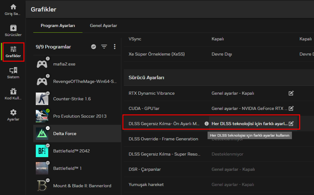

Arkadaşlar öncelikle cevap yazan herkese teşekkür ederim Recep abi sağ olsun DLSS4 nasıl aktif edebiliriz diye faydalı bir video çekmiş onu izledim. Ve uyguladığım zaman hakikaten bir fark gördüm. Ekran kartını gayet iyi bir şekilde kullandığı gibi üzerine güzel bir FPS değeri vermeye başladı. Aslında @1247 bana daha önceden söylemişti fakat anlayamadığım için vazgeçmiştim. Tek yapmanız gereken NVIDIA App üzerinden DLSS geçersiz kılma ayarını - en yeni özellikleri seçmeniz gerekiyormuş. Ama siz yine de Recep abinin videosunu izleyin hem video izlensin.
Ayarlar;
  • Grafikler : Max
  • Çözünürlük : 2K
  • Çözünürlük Ölçekleme : DLSS Kalite
  • Işın İzleme : Açık
  • Kare Oluşturma : Kapalı ( yırtılmalar çok oluyor o yüzden açmıyorum. Ekranım G-SYNC destekli olması rağmen )
Not: Durduğum için FPS yüksek görünüyor koştuğumda yada yürüdüğümde bu sayı 55 kadar düşüyor.
DLSS4 bu oyunda resmi olarak desteklediğinden, DLSS balanced veya performans almayı dener misin? Ben Delta Force Nvidia uygulaması üzerinden açınca kalitem arttı. Ama FPS'de çok değişiklik olmuyor. Hatta Ultra performance aldım ve kalitenin çok da değişmediğini hissettim. FPS'e çok etki ettti mi hatırlamıyorum. Belki bozuk da olabilir bilmiyorum. DF Nvidia teknolojileri ile düzgün çalışmıyor. Resizebar bile bozuk olduğundan, Nvidia Profile Inspector üzerinden oyuna özel kapatıyorum.

DLSS dengeli aldığımda sonuç aynı. Kalite ile arasında fark yok. Monitörüm ASUS TUF GAMING VG27AQ1A bunda sıfırlanmıyor diye biliyorum. Nvidia App bakıyorum açık. 3D ayarlarında açık ona rağmen yırtılmalar var hafif olsa önemli değil ama bariz belli oluyor.

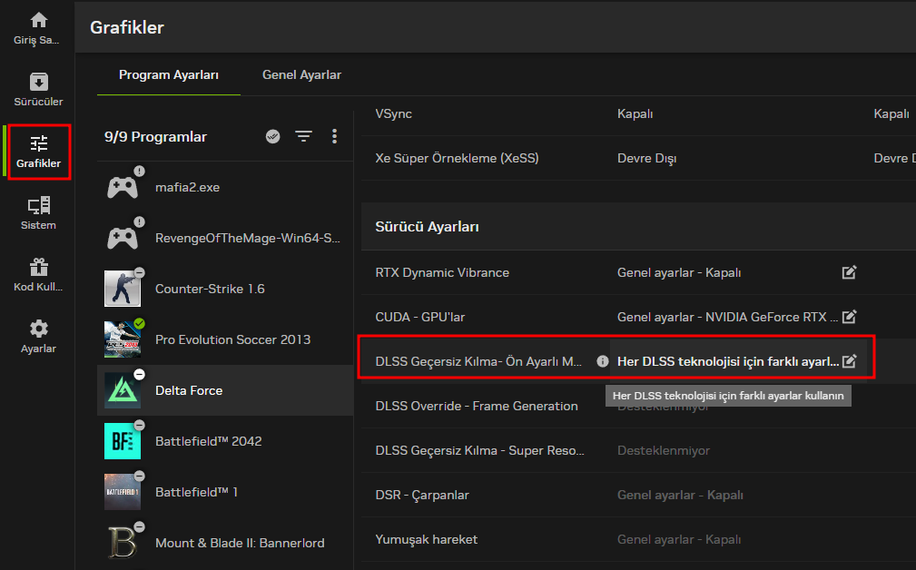

Şöyle bir uygulaması var. Bir bakın istiyorsanız.

Dostlar ben karşılaştırma amaçlı başka bir oyunda full ayarları denedim ne kadar doğrudur o tartışılır. Denediğim oyun Dying Light 2 oldu. Max ayarlarda DLSS açıkken 120+ FPS kadar çıktı. Kare oluşturma açıkken 225 FPS DLSS kapalı ilen 120 fps aldım. Belki de Cyberpunk yeni gelen 2.21 güncellemesi sıkıntılı olabilir. Çünkü ben bu oyuna girmeyeli 3 ay oldu. 3 ay önce şehir içinde 115 FPS alabiliyordum. Yani DLSS 4 çıkıyor ve oyunu mahvediyolar çok iyi. Bu benim tahminim.
Nvidia uygulamasından DLSS ön ayarını değiştirmeyi deneyebilirsin. Yanlışım yoksa yeni gelen en aşağıdaki Ön ayar J. Hangisi ne işe yarıyor bilmiyorum. Nvidia'nın aptalca isimlendirmesi.

Bu ne işe yarıyor hocam.
