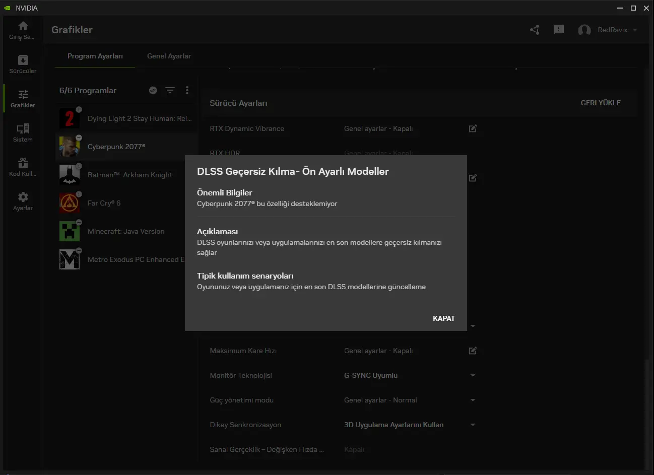

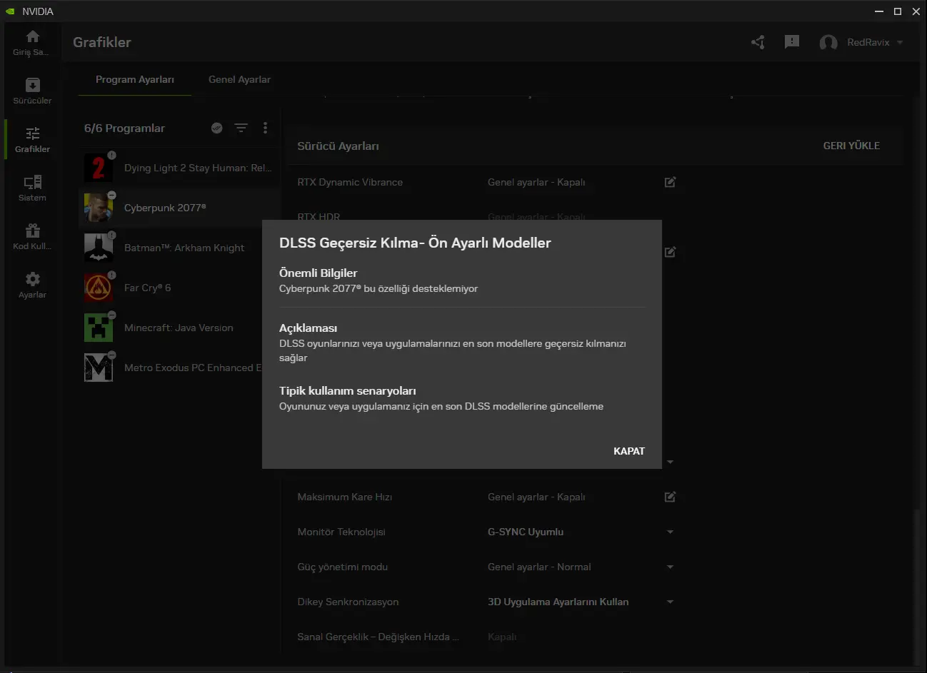

DLSS4 teknolojisi sadece RTX50 serisinde değil mi? Cyberpunk 2077 de dediğin ayar kapalı. Desteklenmiyor.

DLSS4 ile gelen adını bilmediğim FG gelişmiş versiyonu yani 4x artıran teknoloji 50K özel. Onun dışında DLSS4 ile değişen sistemi 30-40K ve hatta 20K kullanabiliyor diyorlar. Bahsettiğim gibi görseldeki ayarı J yapınca DLSS4 dosyası ile oyuna giriyorum. Oyun DLSS3 göre daha net gözüküyor. FG gibi ekstra FPS artıran ayar sadece 50K özel.

Yani DLSS4 yeni sistemi oyunların görselliğini bozmadan FPS artırıyor. DLSS3 göre en büyük fark net gözükmesi ve bozulmaların azalması. O yüzden Cyberpunk 2077'de DLSS3 performansını göremiyor olabilirsin. Bu sürücüler ile iyileştirilebilir.

Yine update kaldık o zaman.
Özelliği desteklemiyor diyorsa bu bir hata. DDU ile ekran kartı ve NVIDIA App kaldırın. Tekrar NVIDIA App yükleyip sürücüyü indirin. DLSS oyunlarda destekliyor olması lazım.
Dediğin gibi DDU ile sildim yükledim. O dediğin ayar geldi. Birazdan oyun içinde de deneyeceğim.
