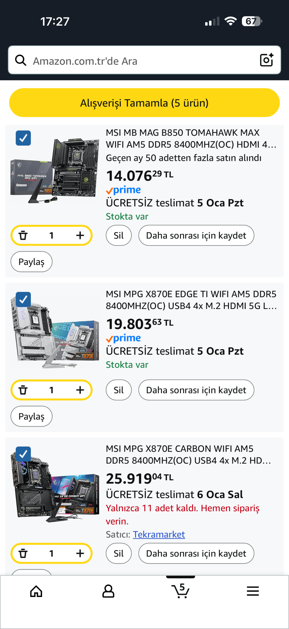

Öncelikle sadece oyun için olan bir sistem topluyorsanız işlemci seçiminiz yanlış olmuş diyebilirim, 9800X3D gibi bir işlemci daha iyi giderdi. Anakart olarak ise B850M Force gayet F/P, taş gibi anakarttır.Merhaba, yeni bir sistem topluyorum ama anakart konusunda kararsız kaldım.
Aldığım GPU ve CPU ve RAM;
Bu sisteme şu 3 anakarttan birini alacağım ama hangisi beni stabil sorunsuz götürür?
Eki Görüntüle 215317
Sadece oyun oynayacağım.
Şimdiden teşekkürler.
Evet hocam 4K'da kullanacağım o sebeple daha geleceğe bir tık yatırımlım olsun diye 9050X3D aldım. Şu an RAM konusunda kararsızım bir tek
@LH44 hocam RAM ne önerirsiniz acaba.

Hocam yardımınız için teşekkürler. Bu zamana kadar hep MSI aldım şimdi de MSI'dan devam ederim gibi. X870e Edge Ti alıyorum o halde.
@Snavs bütçe varsa bu kartı kaçırma. 28-30k bandında satılıyor normalde. Apex muadili, hatta daha başarılı diyebiliriz.
Bütçe yoksa B850-Force dahi uygundur. 7-24 render almayacaksan 9950X3D2 takıp kullanırsın Force kartına.
Render tarafında işin rengi değişiyor, VRM throttle yememek için 14-16 faz VRM heatsink modellere yönelmek daha uygun olur. Gaming açısından fark sıfır.
RAM 2x16 6000 CL30 Hynix uygun olur. 6000 CL26-28-30-32, 6400 CL30-32, 6800 CL34, 7200 CL34, 7400+ MT/s herhangi bir 2x16 kit uygun. Hepsi Hynix'tir.
Hocam sizin mesajdan önce anakart olarak bunu aldım üzer mi?

Üzmez de 3K farka Tachyon alabiliyorsun. Taksit düşünmüyorsan Tachy alırdım. 10 Layer ve 1 DPC topoloji. AM5'te tek geçerim.
Üstte attığınız anakart mı hocam? Gigabyte olanÜzmez de 3K farka Tachyon alabiliyorsun. Taksit düşünmüyorsan Tachy alırdım. 10 Layer ve 1 DPC topoloji. AM5'te tek geçerim.

Evet. Alabiliyorsan Tachyon al. Çok uygun fiyatta. Alamıyorsan Edge Ti'da da problem olmaz. 1 DPC ve 10 Layer o fiyata bedava. Gigabyte için konuşuyorum.
9950X3D için eğer ki Hynix A-Die 2x16 alabilirsen, 8000-8400 MT/s 2:1 mod kullanman uygun olacak bu kartlarda. Tachyon'da rahat edersin. Bu konulardan anlayan var mı dersen, forum ortamlarında çok nadir. Konu açarsan burada yardımcı olurlar. Ben emekli oldum, denk gelirsek yardım ederim. @Bandırmalı1965 @LH44 hocalar ile 6600 C24, 6800 C26 ya da 8400 C32 açarsınız. 6000 CL26 kit piyasada bulunsaydı onunla işler çok kolaydı.
Her şey bir tarafa, 6000 CL30 kullansam bile bu kartı alırdım. Fiyat bazlı karar vermek lazım. @Snavs
