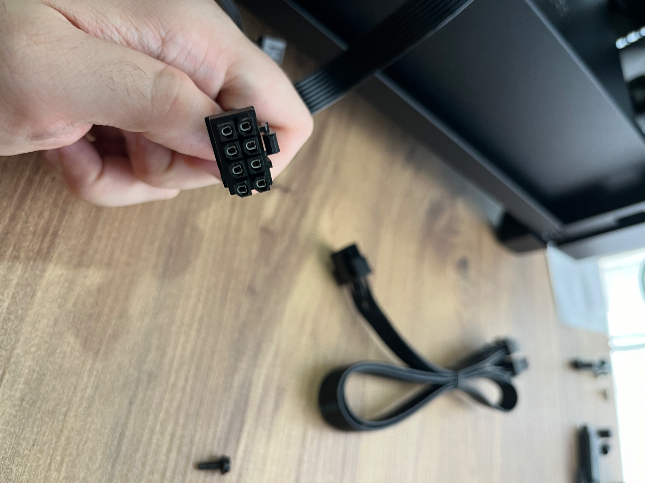

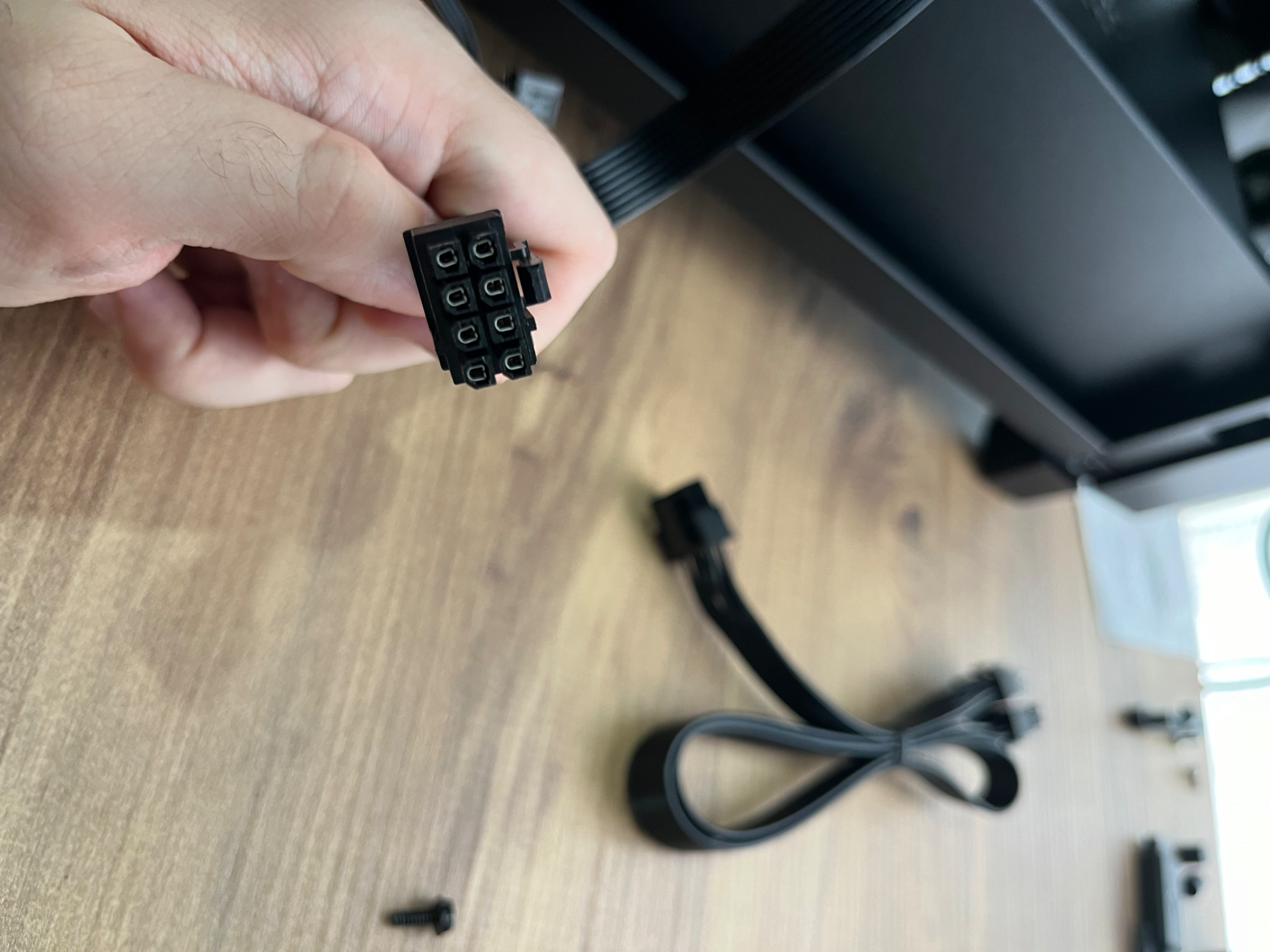

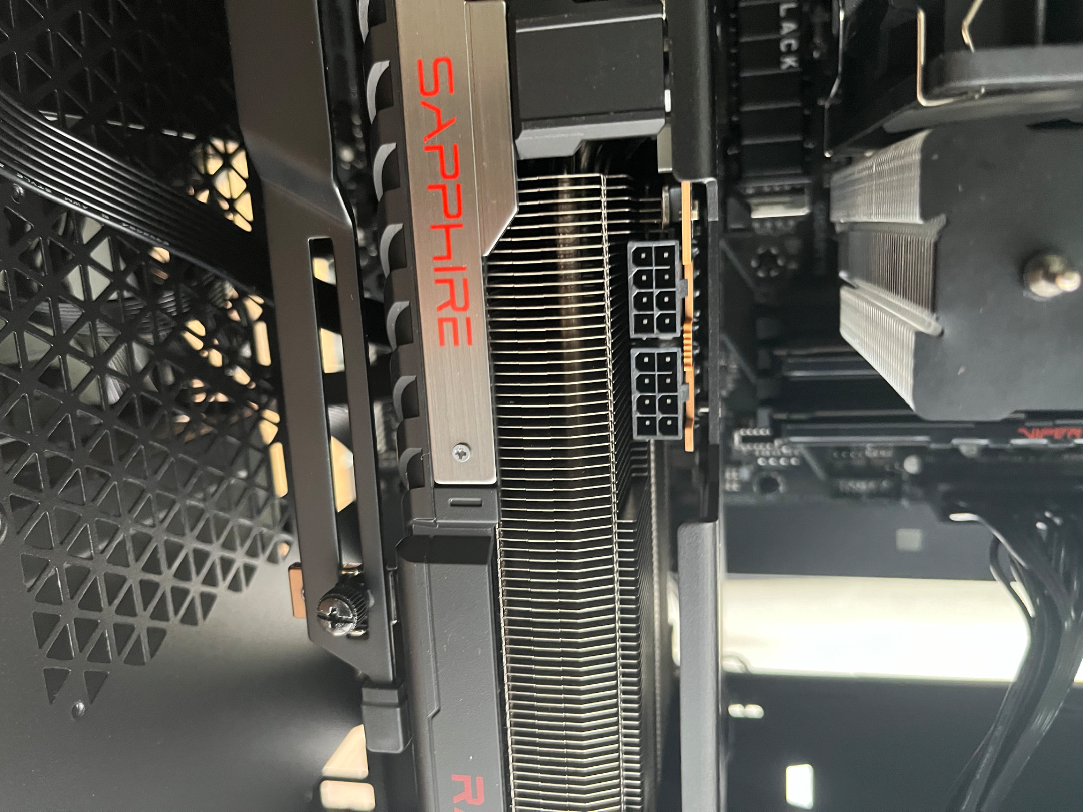

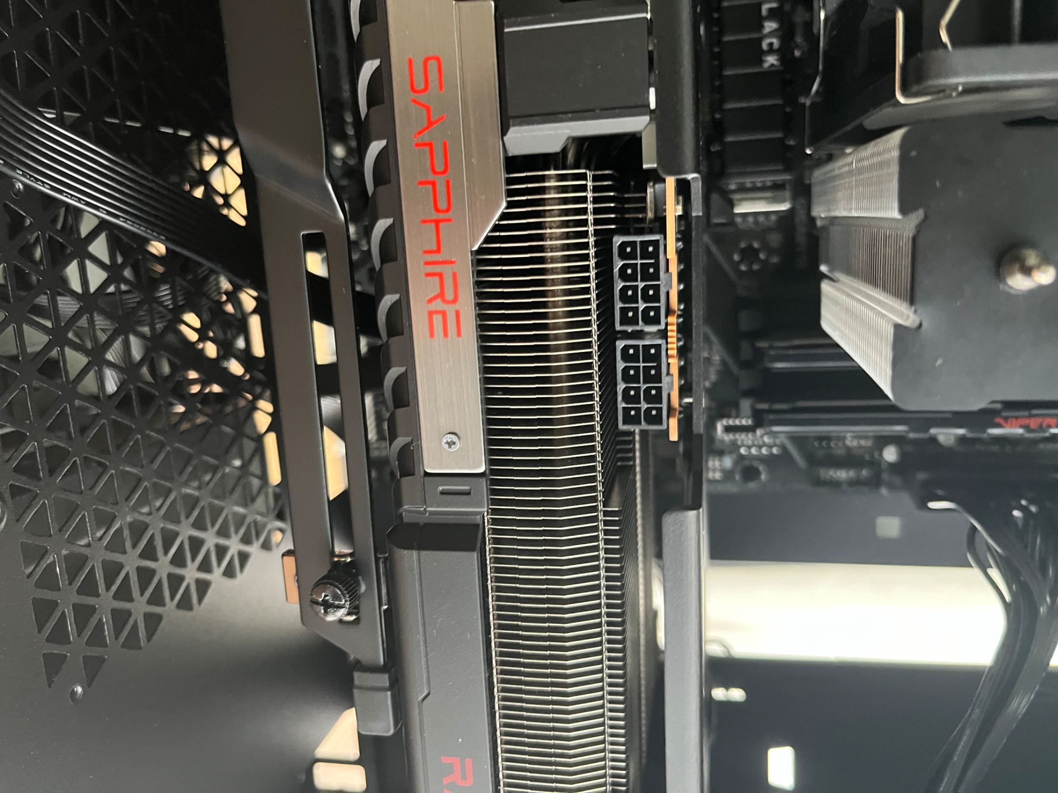

Selamlar. Raijintek Cratos 1000w aldım. 9070 XT karta bağlayacağım ama karttaki soketin köşesi kare şeklinde, PCI-e kabloda o kısım silindir uç olarak gözüküyor. Bu şekilde olması normal mi, üretim hatası mı? Fotoğrafları bırakıyorum.

İçinden üç tane PCI-e kablo çıktı. Hepsinde tek taraf CM-PSU(güç kaynağı çıkışı). Bir tanesinde iki adet 8 pinli PCI-e ucu var.
Diğer iki tanesi sadece 8 pin, tek uç yani.
