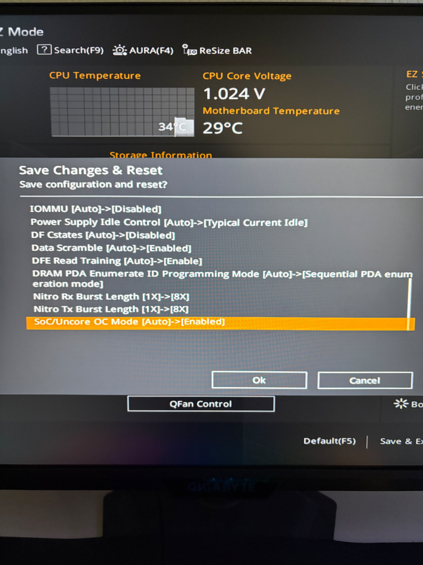

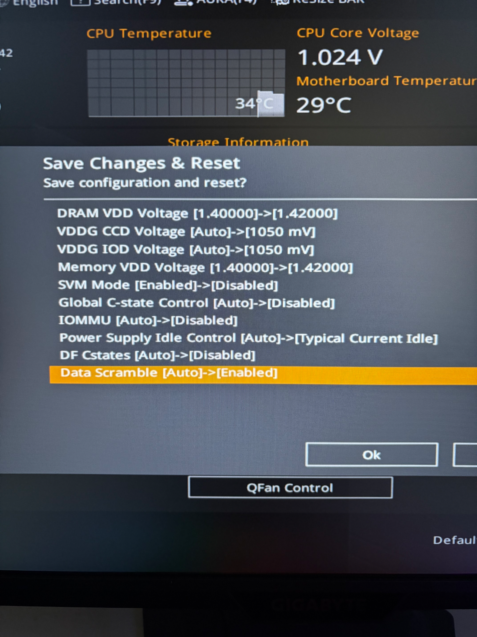

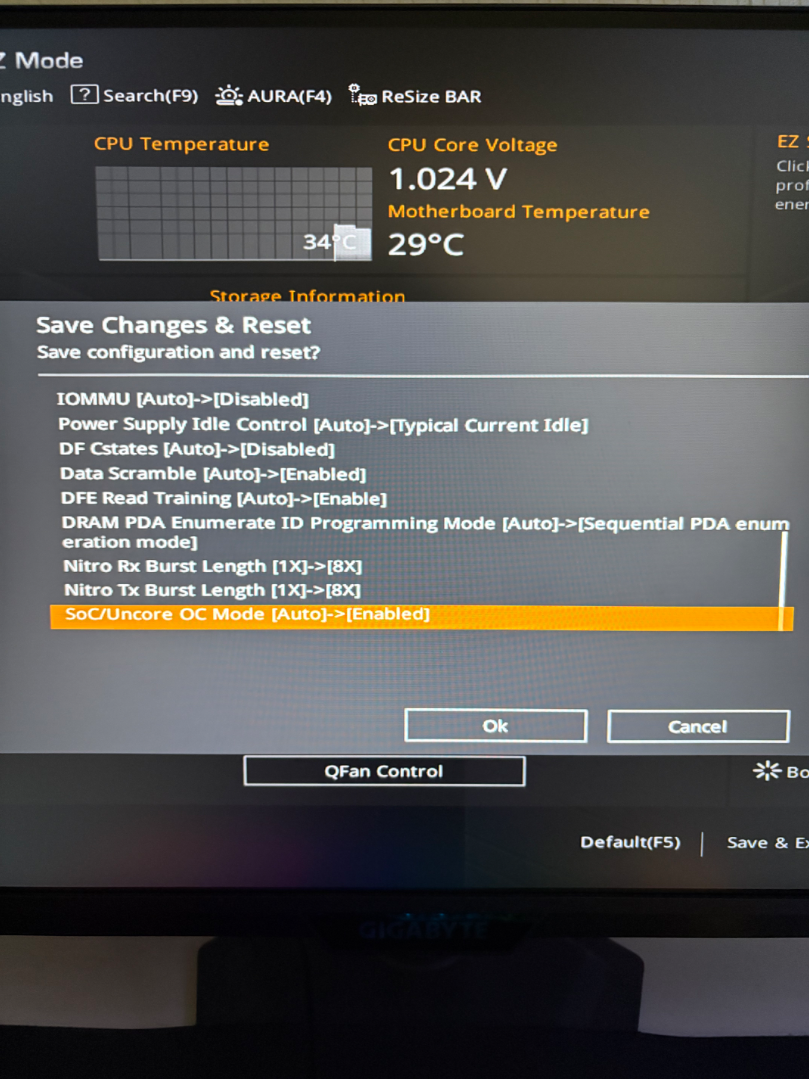

Bu şekilde olmaması gerekirdi. Testleri geçtiği halde normal koşullarda yapmaz yani. Nitro menüsünde Burst Length 8X-8X deneyin. Birkaç ayar vereyim, onları aktif edin. DRAM PDA Enumeration Sequential, Data Scramble Enabled, Bank Swap APU, DFE Read Training Enabled, Power Supply Idle Control Typical, Global C-State Disabled, DF C-State Disabled, SOC Uncore OC Mode Enabled. Nitro Robust Training Enabled. IOMMU, SMEE, TSME, SVM Mode Disabled.

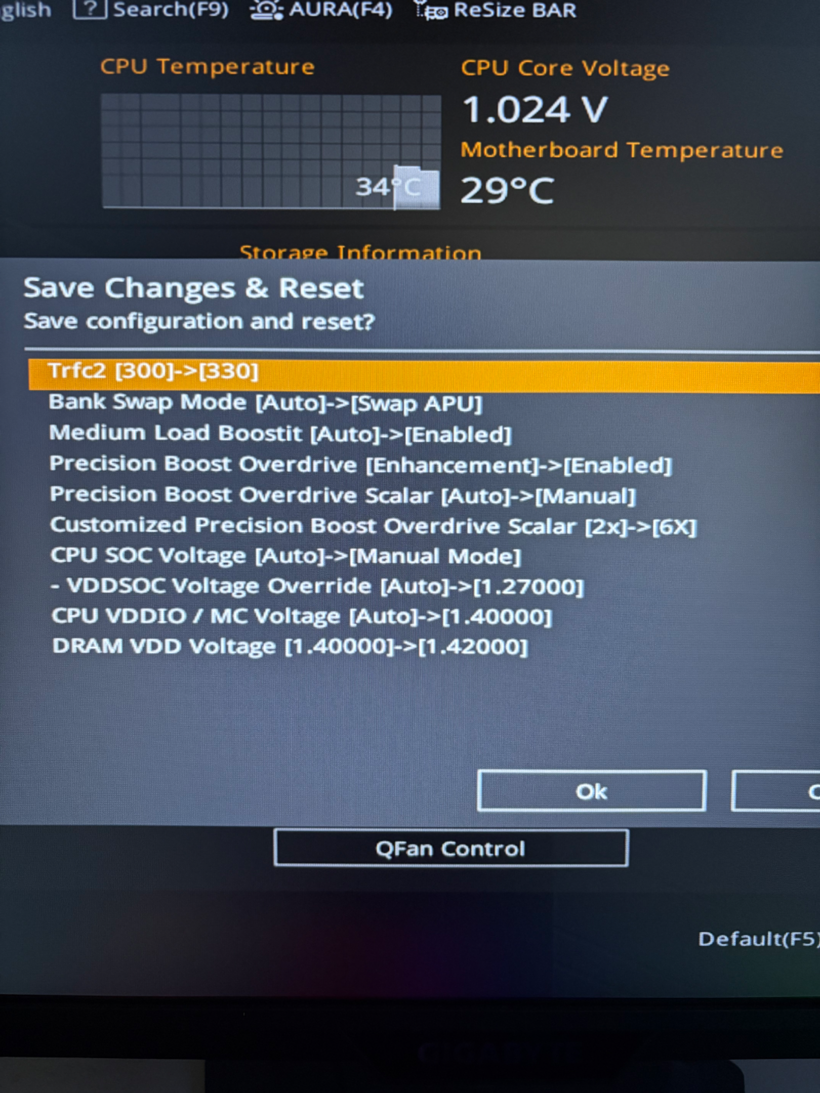

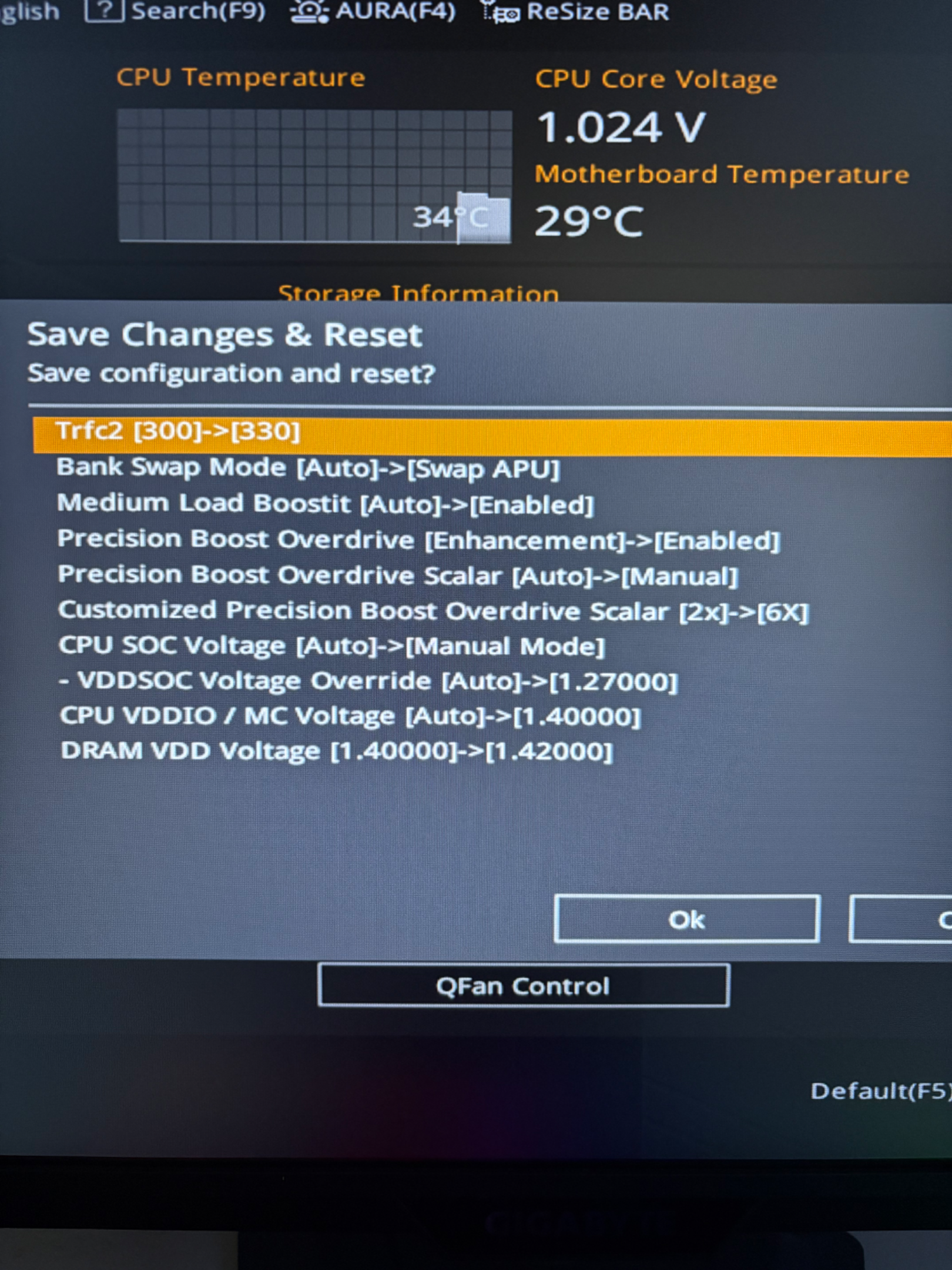

@Friedhelm AI Tweaker PBO menüsünde Medium Load ve PBO Enabled, Scaler 6x, Curve All Core Negative -20.

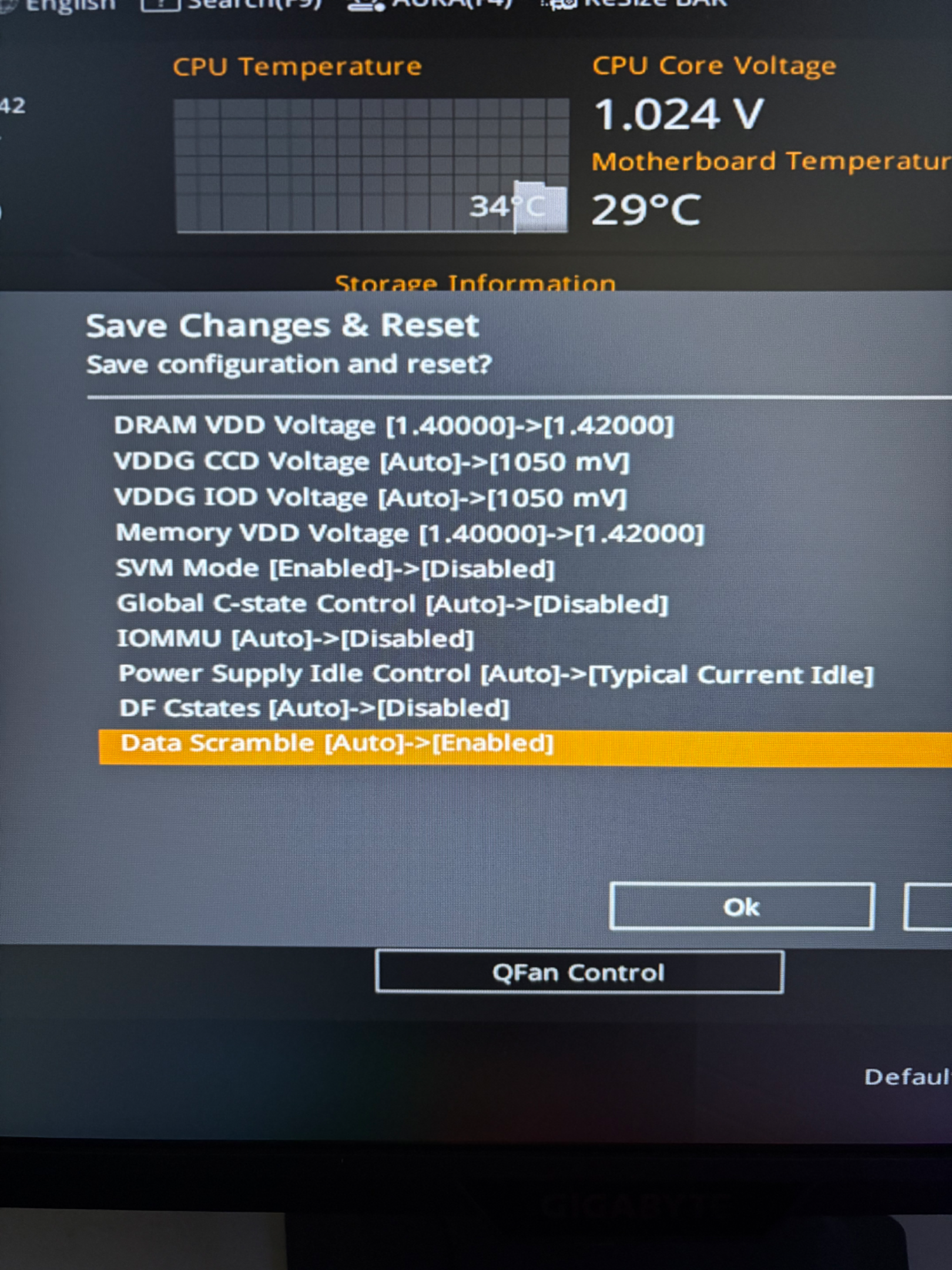

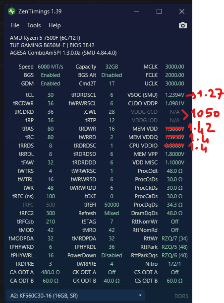

DRAM Voltage 1.42, VDDQ 1.4, VDDIO 1.4, VSOC 1.27, VDDG 1050. Bu ayarlara rağmen sorun olursa tRFC2 değerini 300'den 330 çıkart.
Yaptığım ayarlar doğru mu hocam, kontrol eder misiniz? Siz yazmadan BIOS'u kaydetmeyeyim.
Eki Görüntüle 258677
Eki Görüntüle 258678
Eki Görüntüle 258679
Ayarlar doğru, sorun yaşamamanız lazım bu koşullar altında. Eğer ki PBO -20 stabil ise tabii. Ona çok güvenmeyin dediğim gibi, çökme devam ederse -15 denemende fayda var. Tek sebep RAM de olmayabilir, belki sürücü sorunudur.
BIOS'a kayıtlayın bu profili, stok haliyle de denersiniz EXPO kapatıp hatta. Sorun tekrarlarsa BIOS ayarları kaynaklı değildir.
Şu an sadece az biraz pay bırakmış oldun, değerler hafif gevşetildi ve voltaj 0.02 artırdın. Eğer stabilite sınırdaysa diye, çünkü VDrop da var sende biraz.

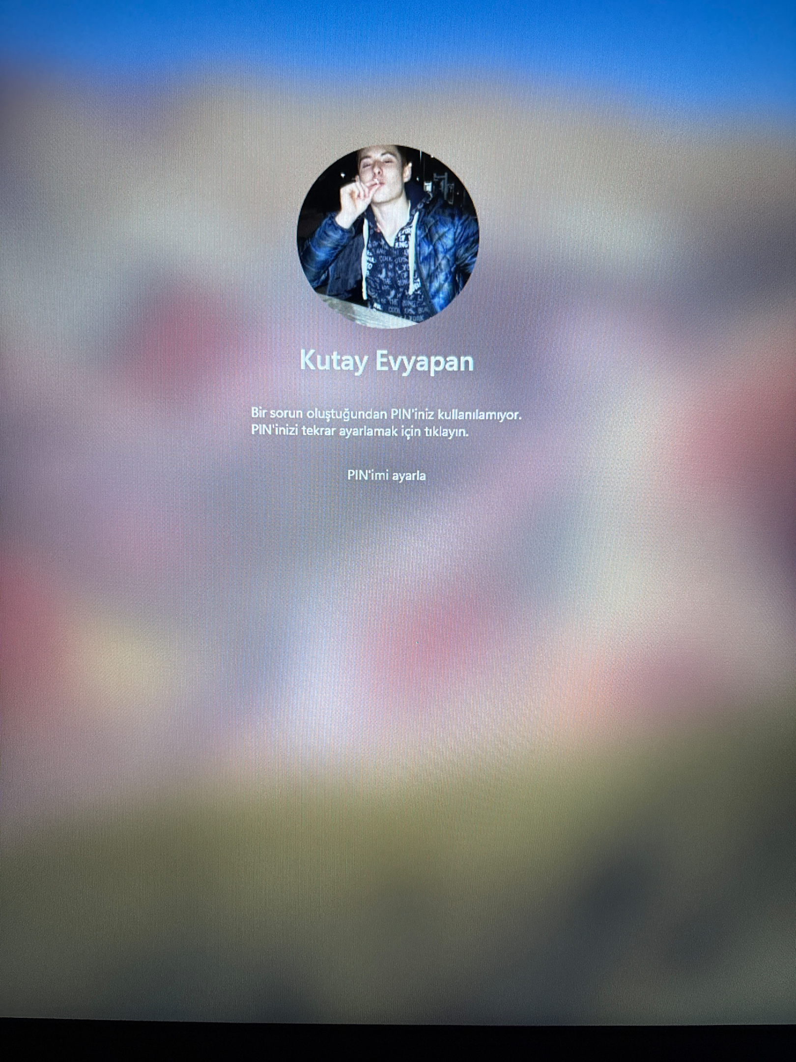

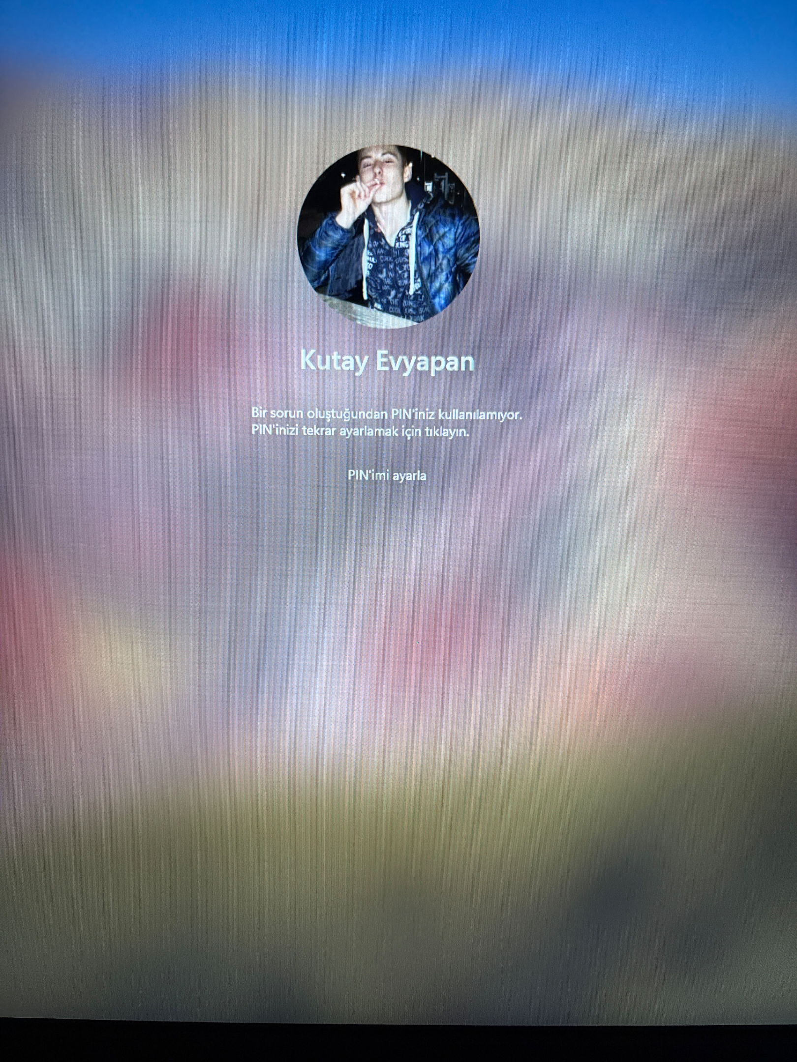

Hocam dakika bir gol bir, Windows'u ilk açtığımda önüme böyle bir şey çıktı
PIN'i resetleyip girdim şimdi tekrardan.

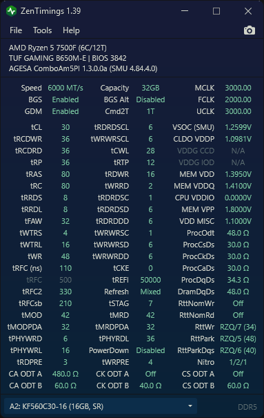

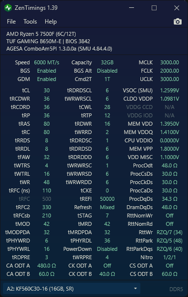

Güncel RAM değerlerim böyle.
Belki Windows ya da sürücü kaynaklı da bir şey olabilir, testleri geçtiği halde bu sıkıntılar olmaz dediğim gibi. PBO kaynaklı olur olursa, sinsidir. Birkaç defa daha Restart atın.
Yaptım hocam, curveyide bir zararı olmazsa -15 yaptım gene ne olur ne olmaz. Derseniz 20 yapayım tekrar.
