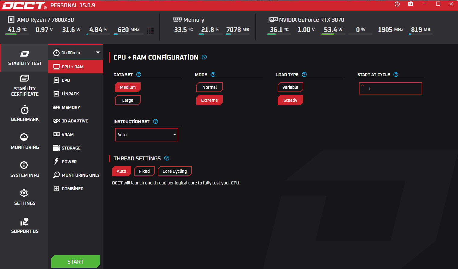

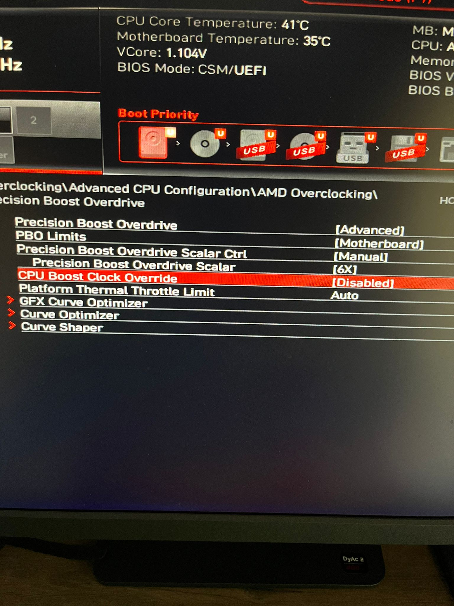

PBO-Advanced PBO limits-motherboard scaler-6X Curve Optimizer all cores negative -15 verip bir teste al. OCCT CPU+RAM small+Extreme bir de steady ayarla test yükünü, bu C. O ayarlarında hata varsa görsel gönderirsin hata veren çekirdeğin eksi değerini kısmak lazım. -15 ile teste alman iyi 1 saat. @bedir kolsol

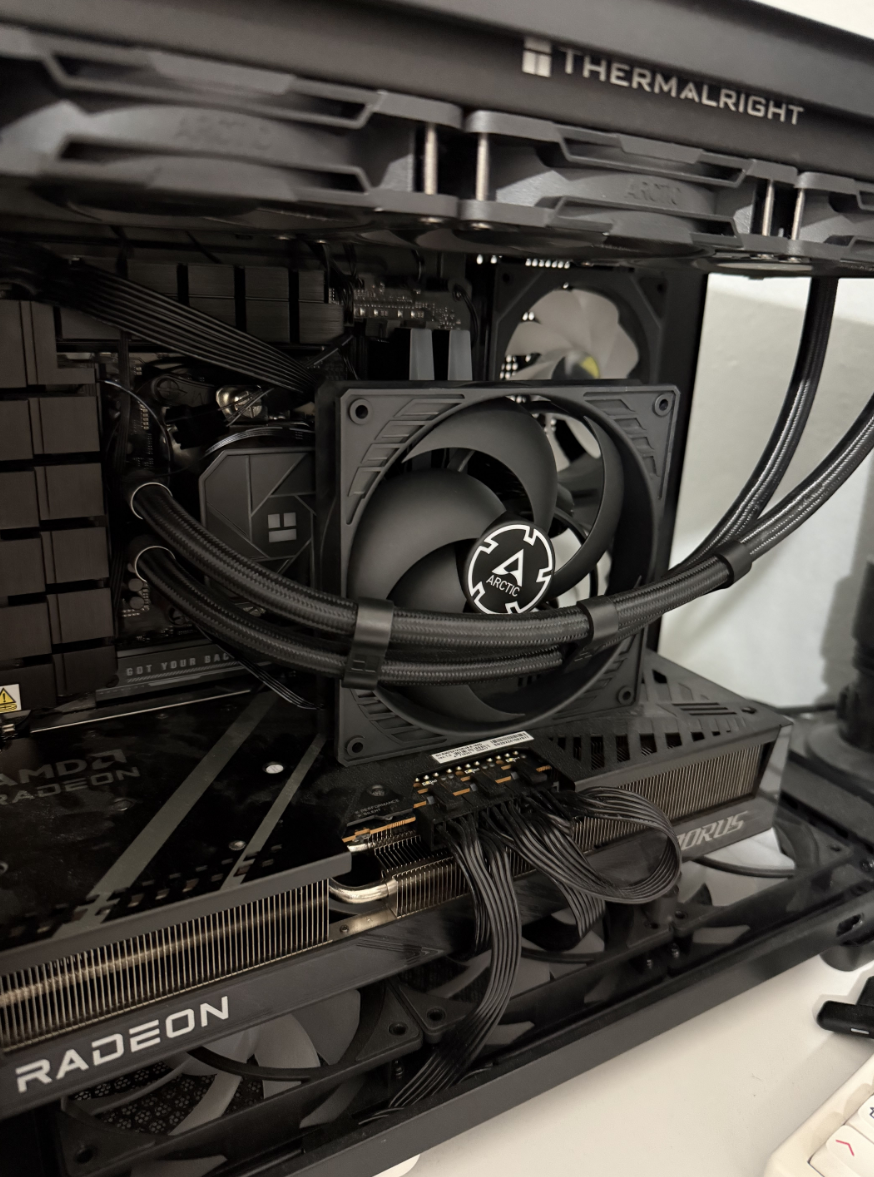

Bir de şu tarzda aktif soğutma yapman, 1.55 vdd ve üzeri için daha mantıklı olacaktır, özellikle 65k trefı + 120-130 ns tRFC için gerekli, uzun vade daha uygun olur.

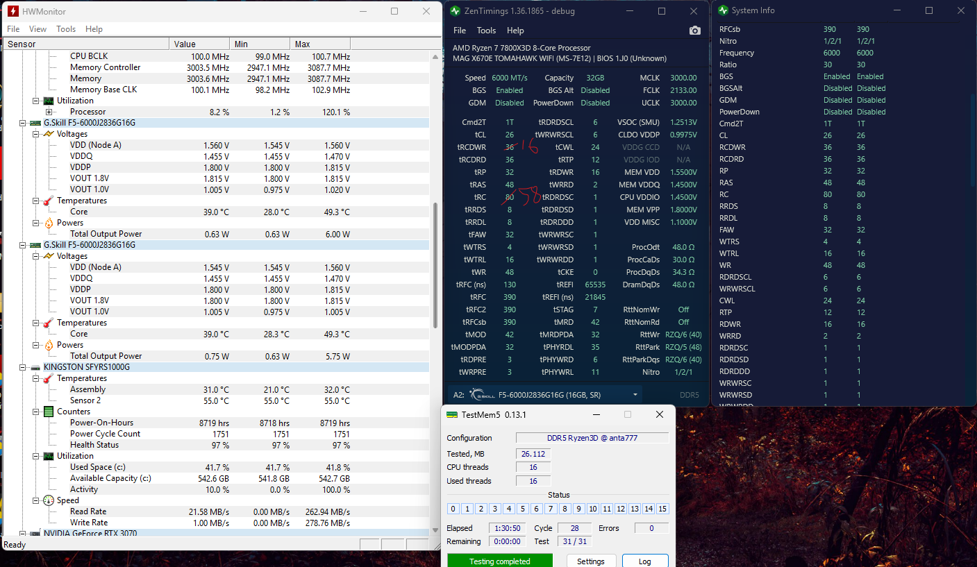

Öncelik RAM ayarları son olarak bu şekilde her şeyi dediginiz gibi yaptım fakat wr MSI'ın bizi yarı yolda bırakması sebebiyle rd ile aynı.

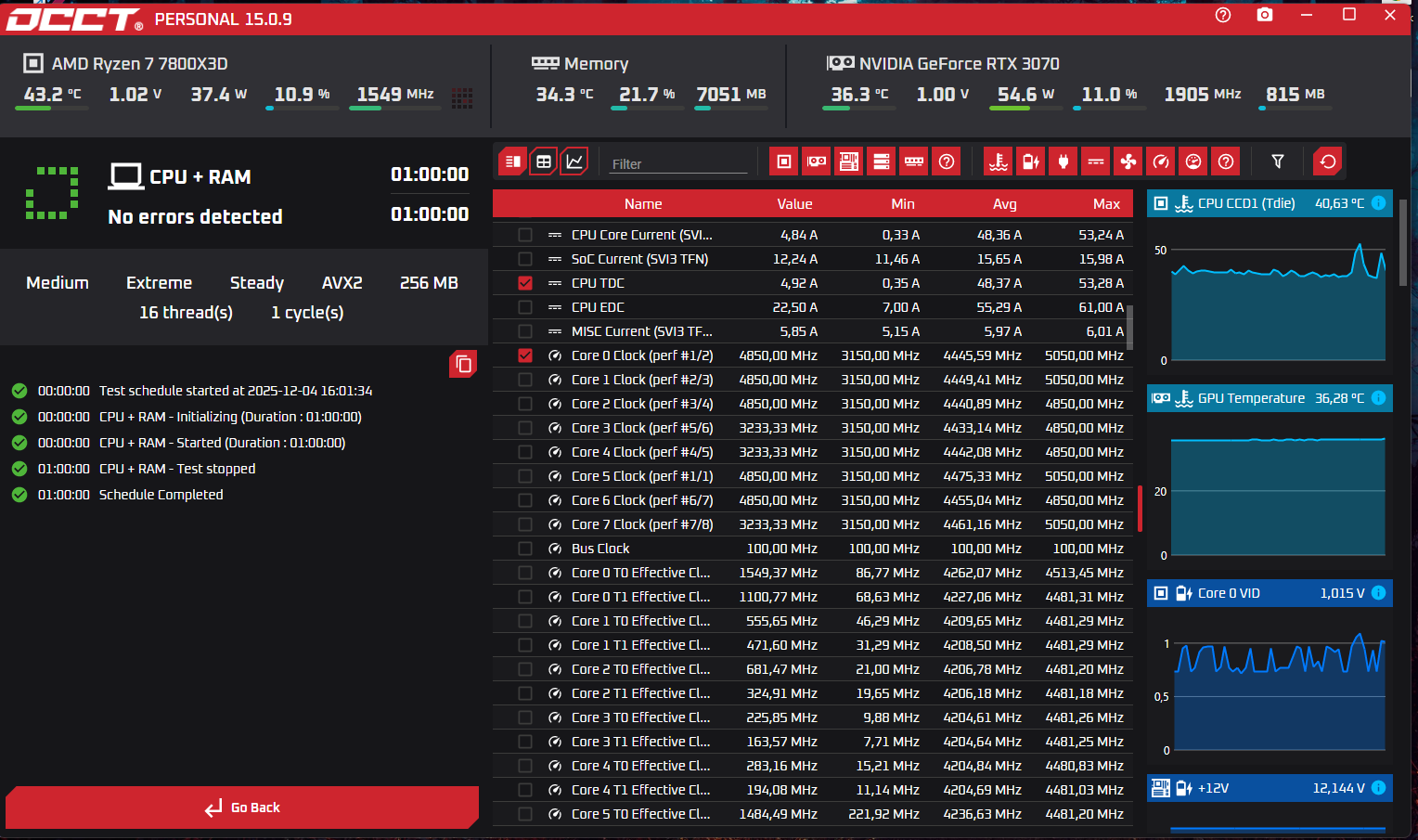

OCCT testine başlamadan önce OCCT ayarları bu şekilde, small yoktu medium seçtim bende.
Ayarları dediğiniz gibi yaptım scalar 6X, -15 negatif offset.
Hatasız tamamladım fakat Cinebench R23 multi skoru default hali ile aynı sonucu verdi 17868 puan sadece 3 derece daha serin çalıştı 79 ile ve Cinebench R23 açıkken HWiNFO ile çekirdek hızlarını takip ettim 4850MHz ile çalışıyordu. 5050MHz ile stabil nasıl çalıştırabiliriz her şeyden önce sonuçlar bu şekilde nasıl adımlar izleyelim.

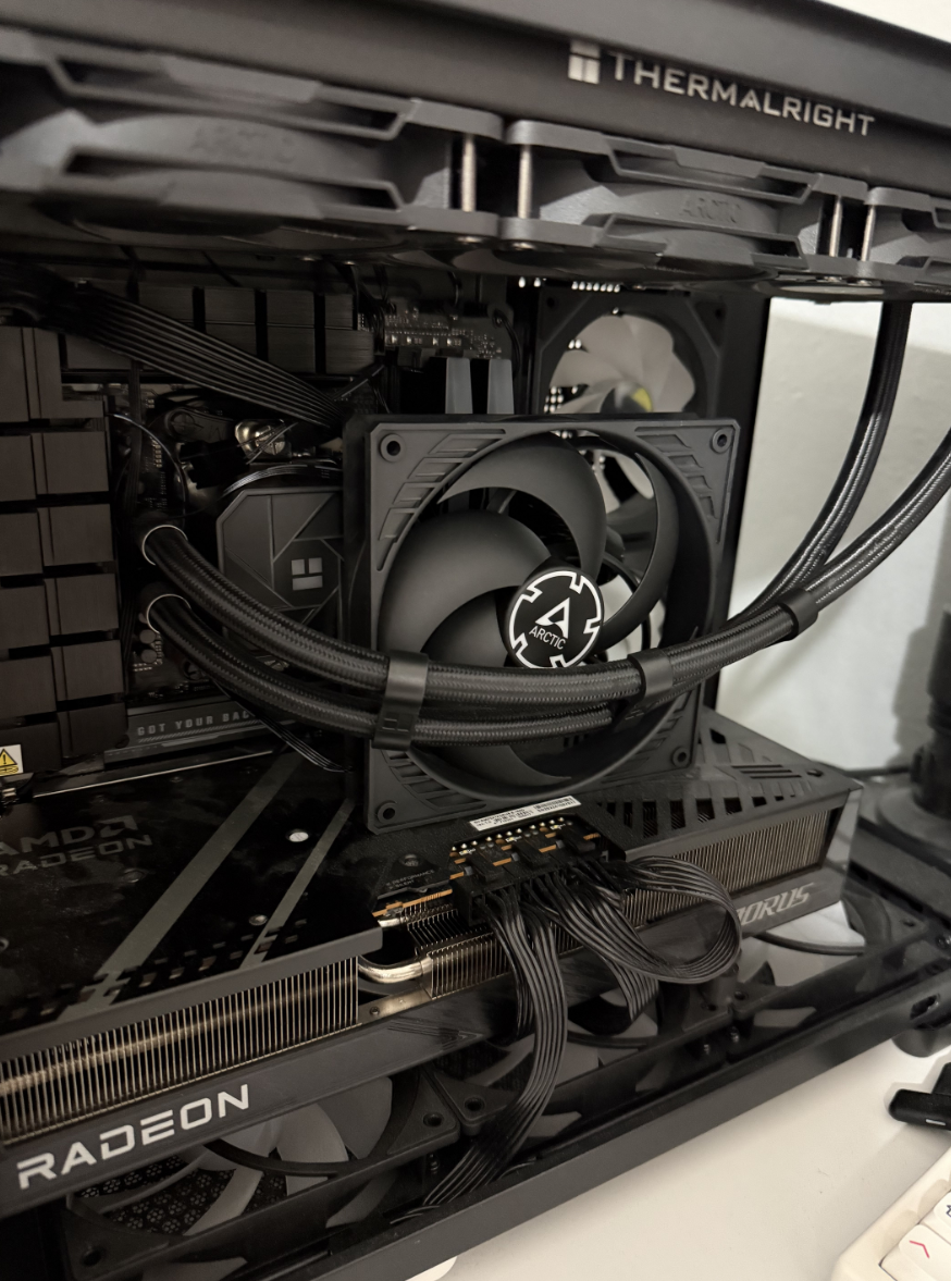

Bir de şu tarzda aktif soğutma yapman, 1.55 VDD ve üzeri için daha mantıklı olacaktır, özellikle 65K tREFI + 120-130 ns tRFC için gerekli, uzun vade daha uygun olur.
Hocam Phanteks T30 var RAM'lerin üstünde.

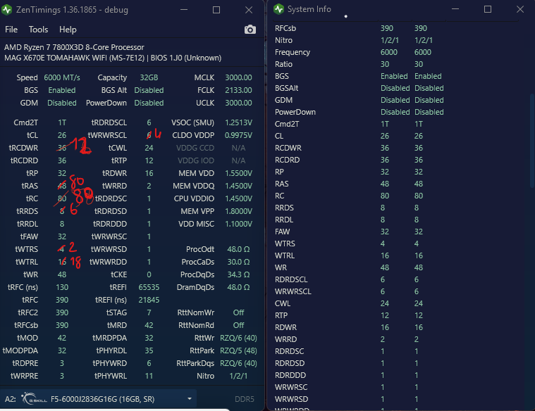

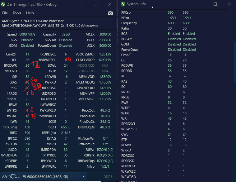

tRCD WR için Nitro menüsünde, Memory Controller-Active memory timings-SPD Timings kısmından vermen gerekiyordu sanırım, bu karta WR ayarı eklenmedi Timings kısmına, X870'lere eklendi.

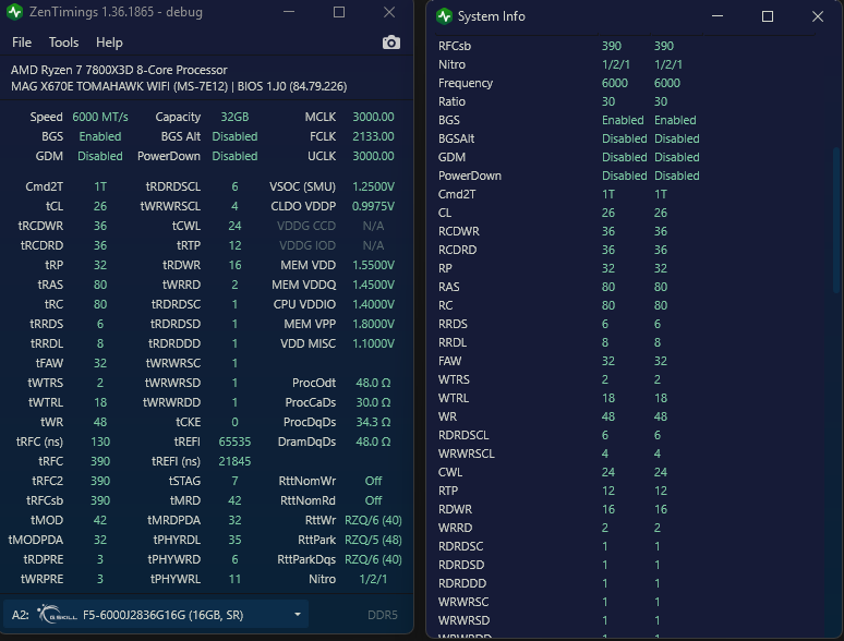

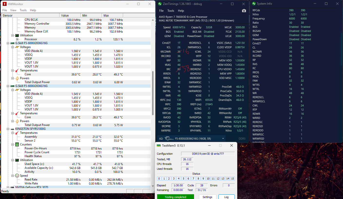

Hocam, tRCD WR için Nitro menüsünde, Memory Controller-Active memory timings-SPD Timings kısmından WR için 12 veriyorum ZenTimings de WR ve RD 36 olarak gözüküyor. Artık bu dediğiniz gibi bu şekilde kullanıyorum stabil Ryzen 3D @ anta777 profili TM5 1.5 saat geçti ama WR kısmı bahsettiğim gibi 12 yazıyorum 36 olarak karşıma çıkıyor
