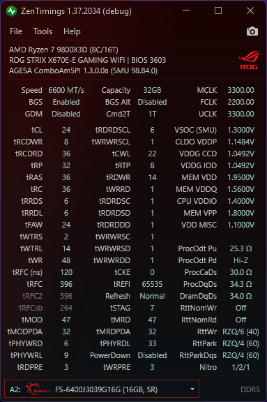

Soru 1: RAM'lere kaç voltaj vermek tehlikeli? Voltaj ne kadar olursa RAM yanar?
Gemini Pro "1.40 V tehlikeli" diyordu. Ancak Gemini esas aldığım şey değildir. Forumda hocaları esas alıyorum, onlara soracağım.
Soru 2: Görselden anladığım tek şey, VDIMM denilen şeyin bellek modülüne giden voltajın ayarı olması. Bunlar nedir bilmiyorum detaylı bir şekilde nasıl öğrenirim? Bu arada neden VDDG No/Answer olarak görünüyor?

DDR5 sınır kabaca bu:
2.07V PMIC sınırı zaten. IC ölüyor 2V civarında. @muhammetaktas122 6000 CL22 yapmak için 2V vermiş, IMC+DRAM IC patlatmıştı. Hatırladığım örnek bu var. 1.95 ötesi zararlı. Bir daha Boot etmeme şansı var. D4 için limitler yine hangi çip olduğuna göre değişiyor. Samsung B-die 1.65 ve ötesini yer, Scale olur genelde. Diğer Hynix ve Micron'lar için sınır 1.5-1.6 olarak kabul etmek lazım. 1.5 civarı günlük kullanıcıya yeter, üzeri bağlamaz. Hynix'te de öyle, aktif soğutma yoksa 1.5 bıraktık forumdaki üyeleri. Aktif soğutma varsa 1.65'e kadar D5 güvenli. D4 limitleri ve çipler daha farklı dediğim gibi. D5'te de Samsung B-die var, onu da uzun vade 1.55 kullanan var, üzerine denk gelmedim. Micron ve Nanya'lar sadece EXPO açılabiliyor zaten, Micron D-die sadece frekans desteği var. Voltajla da Scale olmazlar, Timing vs. girilemiyor ya da sıkılamıyor yani. D5'te Hynix mahkumiyeti var, D4 farklı.
1.4V EXPO Voltajı. Bende de öyle.
Sanırım 1.45 ve sonrası riskliydi.
1.53 üzeri geçmiyor kendisi, millet Global'de 3 yıldır 1.8V'ta Hynix A-die. Sorun yok. Çipe göre değişiyor. 1.45 değil de, 1.5-1.55 üzeri geçmemek lazım genelde. Aktif soğutma varsa D5'te 1.65 ideal.
