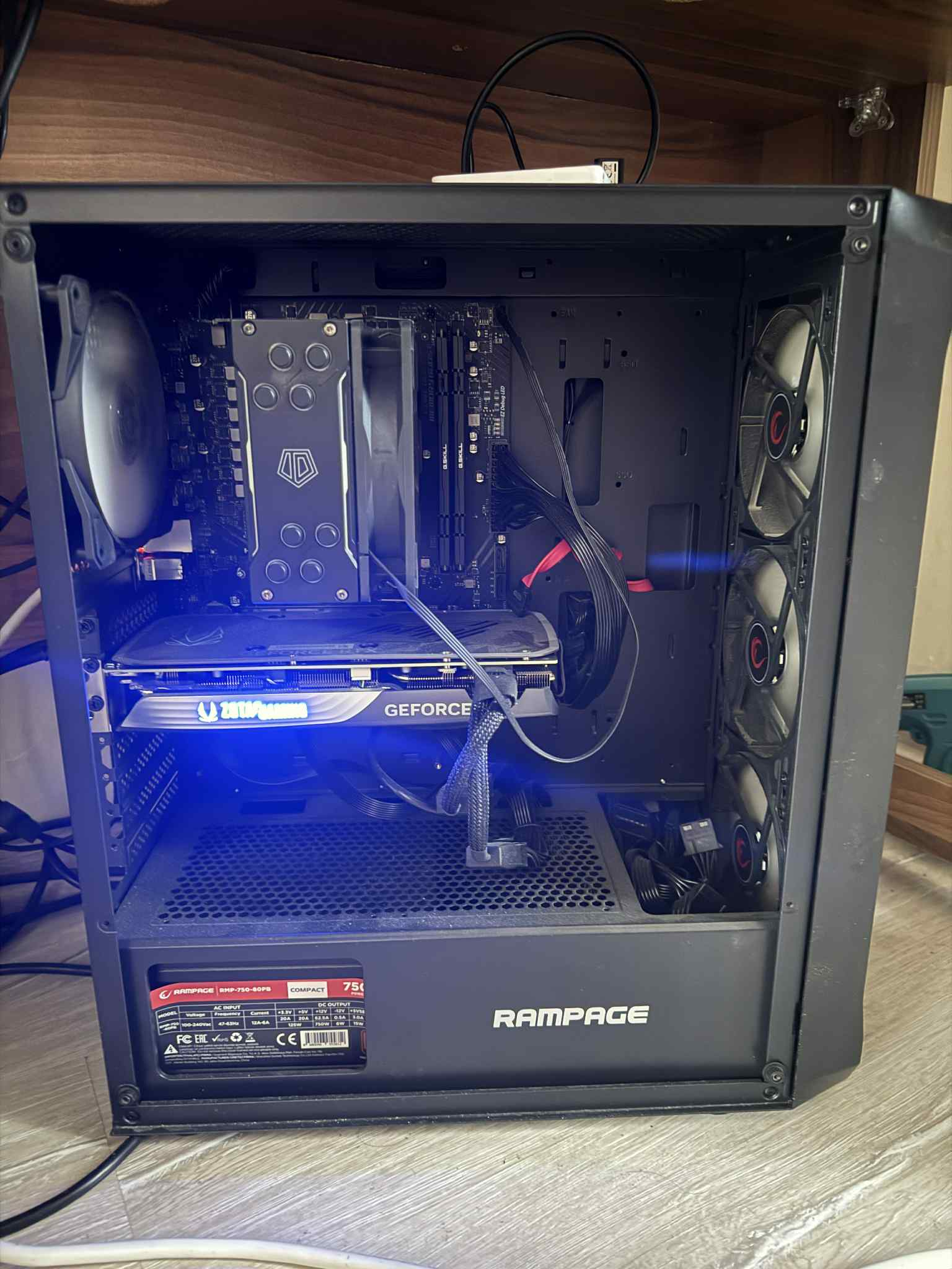

Kasanın resmi sitesinde bilgi yok.
Mezura ile ölçüm yapman gerekiyor. Tabii ondan önce, üst kısma 3 adet 120mm fan takılıp takılmayacağını kontrol etmen gerek. Eğer 3 adet 120mm için yeterli genişlik yoksa hiç 360mm sığdırmakla uğraşma. Bu genişlik mevcutsa, vida deliklerini kontrol edersin.
Öne sığar muhtemelen ama o da belirtilmemiş sitede.

Yukarı max 280(2x140), ön 420(3x120) gibi duruyor. İşlemci ne? Niye bu kasaya sıvı soğutma istiyorsun?

AMD Ryzen 7 9800X3D satın aldım.

AMD Ryzen 7 9800X3D var 240mm yeter mi peki?
Kasanın önünde 3 fan var zaten 12cm, kalınlık için de boşluk var gibi, öne 360 takarsın bence.

240mm soğutur soğutmasına da tepki süresi önemli. Kimi 240'lıklar var 360'lıklardah daha iyi. Artic Liquid Freezer 3 240MM al - NT-H1 ile güzelce montajlarsan o işlemci güzel soğur mesela.
Yine de dediğim gibi, öne sığacak gibi duruyor. Bi ölç bak bakalım sığarsa 360 alırsın yoksa da iyi bir 240 alırsın.

Bu kasaya dair yapacağın herhangi bir sıvı soğutma satın alımından önce ölçüm yapman gerekiyor çünkü sıvı soğutma bilgisi yok. Alırsın, sıvı soğutmayı takamazsın; mağdur olursun.
