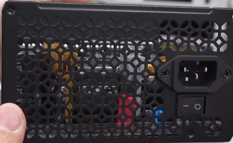

Tasarım bir yerden tanıdık geldi mi? Evet, aynen o oluyor. Rampage MATE M650-80PB modeli.
Vidaların konumları dahil her şey aynı. Peki içi aynı mı? Evet.
Bu Rampage.
Eki Görüntüle 207507

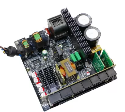

Biraz daha derine inince OEM üreticinin KinPower olduğunu fark ettim. Açıkçası bu firmayı daha önce hiç duymamıştım. Zaten çok bilinen veya üst seviye konumlanan bir OEM değiller; ürün çeşitleri sınırlı ve genel çizgi daha çok giriş–orta segment ağırlıklı.
Referans olarak kendi sitelerinde yer alan bu model mevcut:
https://www.kinpower.net/80-plus-gold-power-supply/KP-39.html
Kendi markaları altında da çok fazla PSU modeli bulunmuyor ve olanlar da üst düzey bir profil çizmiyor. Bunun üzerine yeniden Risemode’a döndüm ve ZEUS 1000W modeline bakarken bir detay dikkatimi çekti: Primer tarafta kullanılan soğutucunun rengi ve PFC bobininin konumlandırması… bunlar Rampage’ın tasarımlarıyla oldukça örtüşüyor.
Bir yerden tanıdık geldi mi?

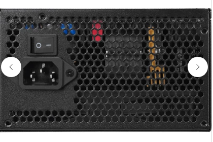

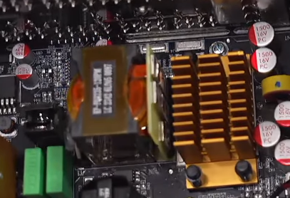

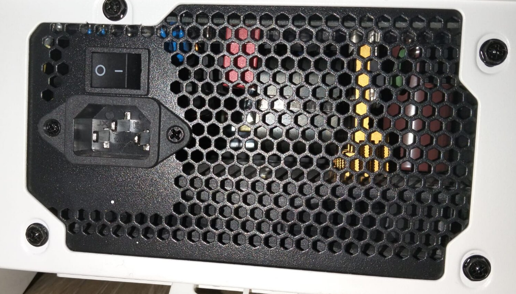

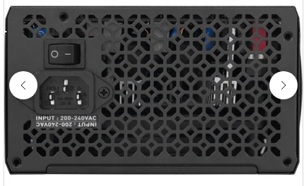

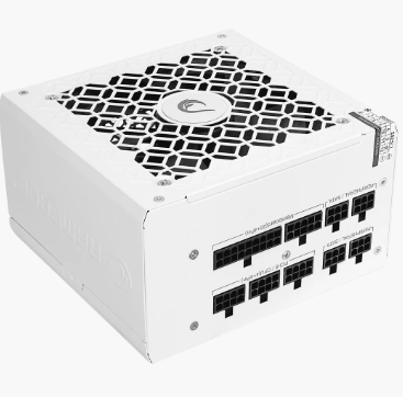

Rampage P15 1000W modelinin arka kısmı. Buradan birebir aynılar. Yalnız dış kasaları birbirinden farklı.

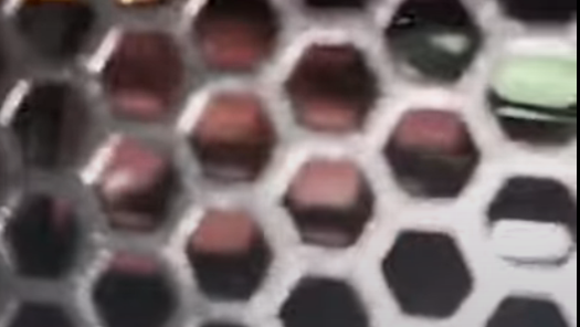

Şimdi bazıları kesin şöyle diyecek: ‘Sırf arkasına bakarak nasıl aynı model olduğunu iddia ediyorsun?’
Bunun cevabı basit: Doğruladım.
Yalnız önemli bir farklılık var: Bulk kapasitör normalde siyah renkte olurken burada kahverengi kullanılmış. Bu da iç bileşenlerde değişiklik yapıldığını gösteriyor. Aslında bu değişiklikler kaçınılmaz; çünkü platformun orijinal hâli platin verimlilik seviyesi için tasarlanmış. Rampage ise bunu alt seviyeye çekip Gold sınıfına indirgemiş.
Ayrıca köprü doğrultucu (bridge rectifier) üzerindeki soğutucu da belirgin şekilde küçültülmüş.

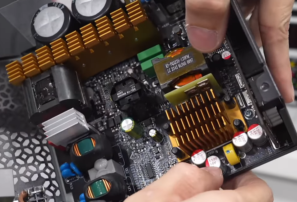

Bu arada cihazın KinPower üretimi olduğunu şu şekilde kanıtlayabilirim:
KinPower KP-024 modelinin iç yapısı bu şekilde. Birberi aynı Rampage P15 ile Risemode ZEUS 1000W modelleriyle.

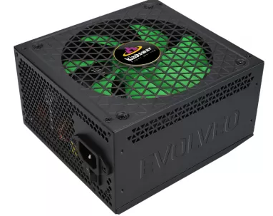

Rampage P850 modeli.
Bu da KinPower KP-008 modeli. Dış kasaları aynı lakin platformunu onaylayamadığım için net bir şey söyleyemiyorum.

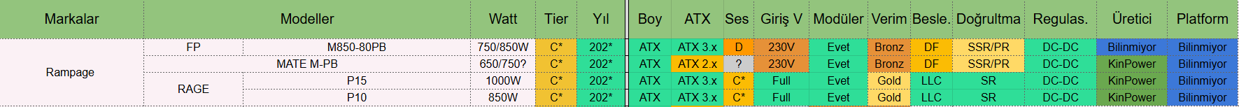

Sonuç olarak:
Risemode ZEUS 1000W - KinPower KP-024 - Rampage P15 1000W modelleri aynı platformu kullanıyor.
Risemode Elektra Non-Modular 650W < - > Rampage MATE M650-80PB modelleri aynı platformu kullanıyor.
Rampage P850 <-> KinPower KP-008 modelleri aynı platformu kullanıyor olabilir.

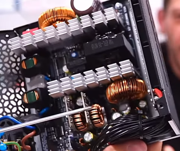

-İç Yapı-
İç yapıya genel olarak baktığınızda manzaranın felaket olmadığı açıkça görülüyor. EMI filtresi tam; MOV da yerinde. Primer tarafta Double Forward topolojisi kullanılmış. İkincil doğrultma muhtemelen SSR ya da PR yapısında. Ayrıca DC-DC dönüştürücü de bulunuyor.
Bulk kapasitör kısmında Nippon Chemi-Con KMR serisi tercih edilmiş bu segment için oldukça kaliteli bir seçim. Ancak filtreleme kapasitörlerinin tamamı ile 5VSB hattındaki kapasitörlerin ChengX olması kalite çizgisini biraz aşağı çekiyor. Yine de bu sınıfta bir üniteden SAMXON veya Taepo gibi markaların kullanılmasını beklemek zaten gerçekçi olmazdı.

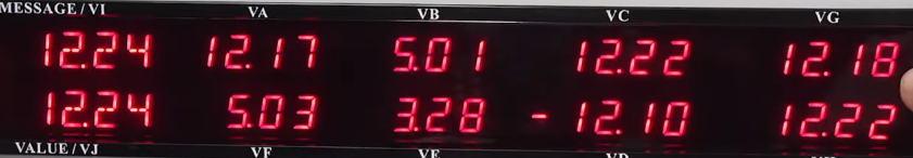

-Regulasyon-
Regulasyon performansı iyi gözüküyor. Yalnızca 3.3V kanalı biraz fazla düşmüş lakin yinede iyi seviyede.

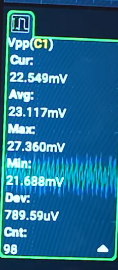

-Ripple Değerleri-
12V - 5V - 3.3V
Ripple performansı gayet iyi.

İç yapısı berbat gözükmüyor. Platform yeni nesil denebilir. EMI filtresi tam. MOV mevcut.

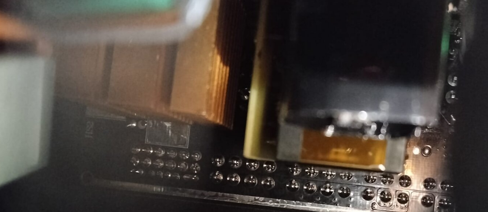

2. Kısım: PWM katı

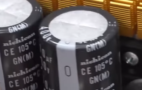

-Bulk kapasitörler-
Her ne kadar RiseMode nichicpn kullanmış olsada Rampage'de bunların değiştirilmiş olduğu belli. Muhtemelen daha kalitesiz bir şey yapılmış olabilir.

-Regulasyon-
Regulasyon performansıda gayet güzel. Kanallarda düşüş yok neredeyse.

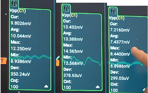

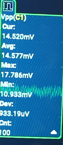

-Ripple Değerleri-
12v kanalının 12mV ripple performansı var. Gayet iyi. İkincil hatlarında oldukça iyi.
Sonuç olarak:

-Bulk kapasitörler-

-Ripple Değerleri-
