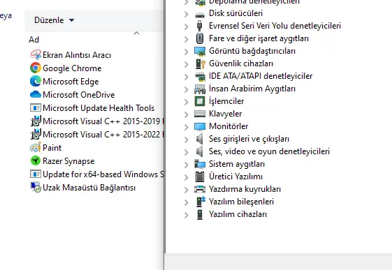

Arkadaşlar merhaba,
Başlıkta da yazdığım üzere BlackShark V2 HS kulaklığa sahibim ve EQ olsun mikrofon olsun hiçbir ayar kulaklığa etki etmiyor.
Windows 11 Home kullanıyordum, internetten bulduğum konularda ise Windows 11'den kaynaklı bir problem olduğunu belirten insanları gördüm ve evdeki HP marka laptopta denemek istedim (Windows 10 Pro).

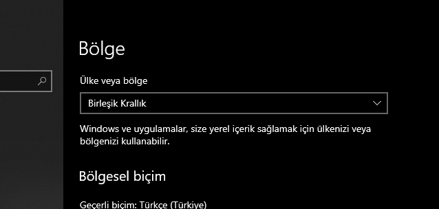

Önce bölgeyi Birleşik Krallık'a çektim, sonra Synapse kurdum ve laptopta sorunsuz bir şekilde Synapse çalıştı. Ben de kendi kullandığım bilgisayarı Windows 10 Home sürümüne düşürdüm, her şeyi sıfırladım, Windows güncellemelerini yaptım, bölgeyi Birleşik Krallık'a çektim ama çalışmadı. Laptoptan aygıt yöneticisine baktığım zaman ise THX APO sürücüsü var ve denetim masasında THX Audio adında ayrı bir uygulama var.
Her şeyi birebir aynı şekilde denememe rağmen hâlâ kendi bilgisayarımda kurduğumda THX APO sürücüleri kurulmuyor. Anakartın tüm portlarında denedim. 2 3 kere format attım yok, hâlâ sürücüler yüklenmiyor ve Synapse çalışmıyor. Bölgenin Birleşik Krallık'ta olduğuna eminim, hatta Windows 10 kurarken en başta seçtim onu ama nafile. Aynı kulaklık başka laptopta sorunsuz çalışıyor ama benim kasamda çalışmıyor. Laptop da 2017 model falan yani HP marka.
Yardımcı olabilir misiniz acaba? Saatlerdir bu sorunu çözmeye çalışıyorum hâlâ beceremedim. PC özelliklerini aşağıya bıraktım.

Synapse 3 yükledikten sonra hiç kaldırmadan 4 yükler misiniz?
Synapse 3 kurdum, kendim yeniden başlattım sonra Synapse 4 kurdum, yeniden başlattım fakat hala değişen yok hocam, ne THX APO sürücüsü yüklendi ne de THX Audio uygulaması var. Son durum bu şekilde hala çalışmıyor. Laptoptan Synapse 4 kaldırıp indirdiğim zaman ise sürücüsü ve uygulaması geliyor her seferinde, yanlış yaptığım veya yanlış olan nedir hala anlam veremedim, başka önerebileceğiniz çözüm var mıdır hocam?
