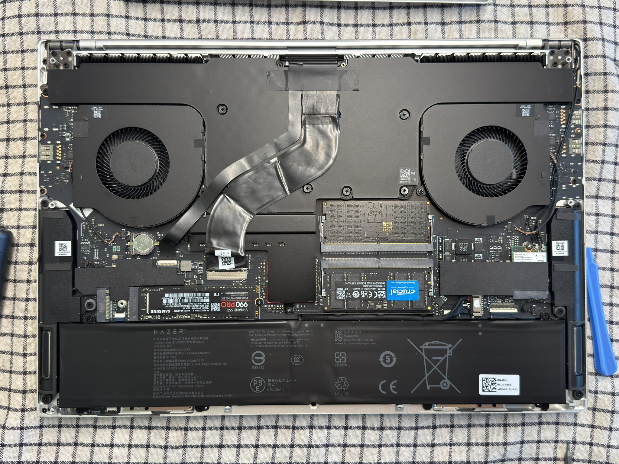

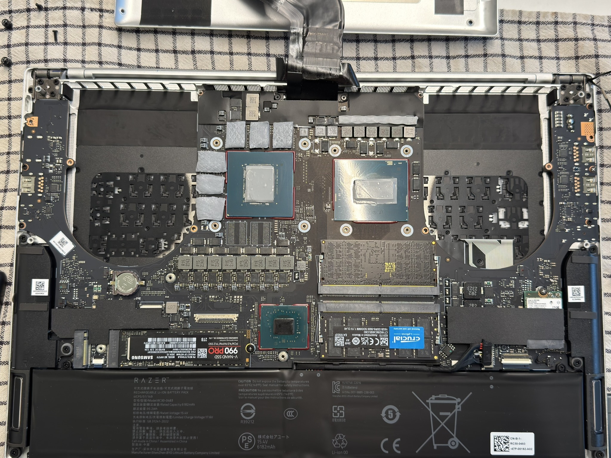

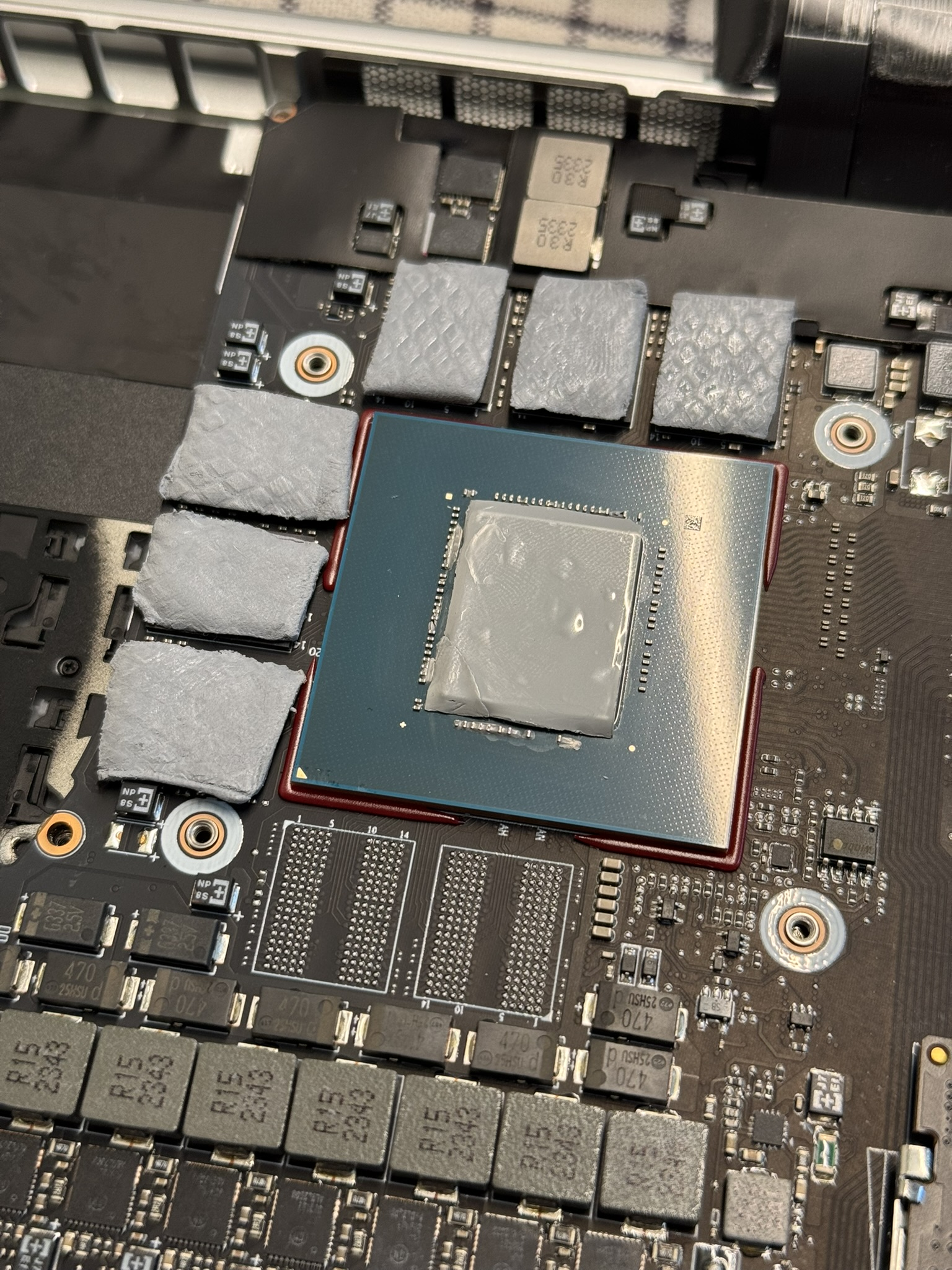

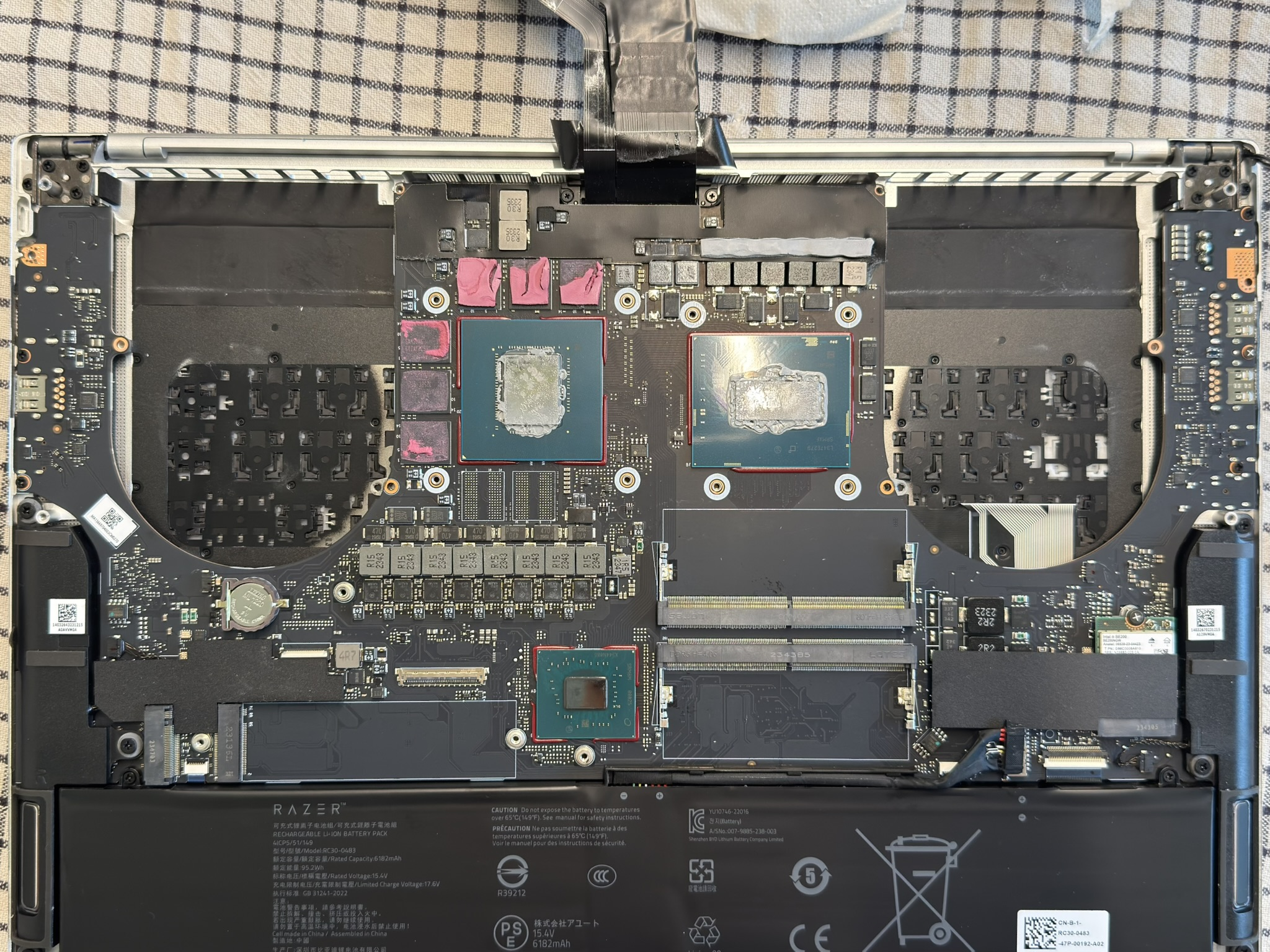

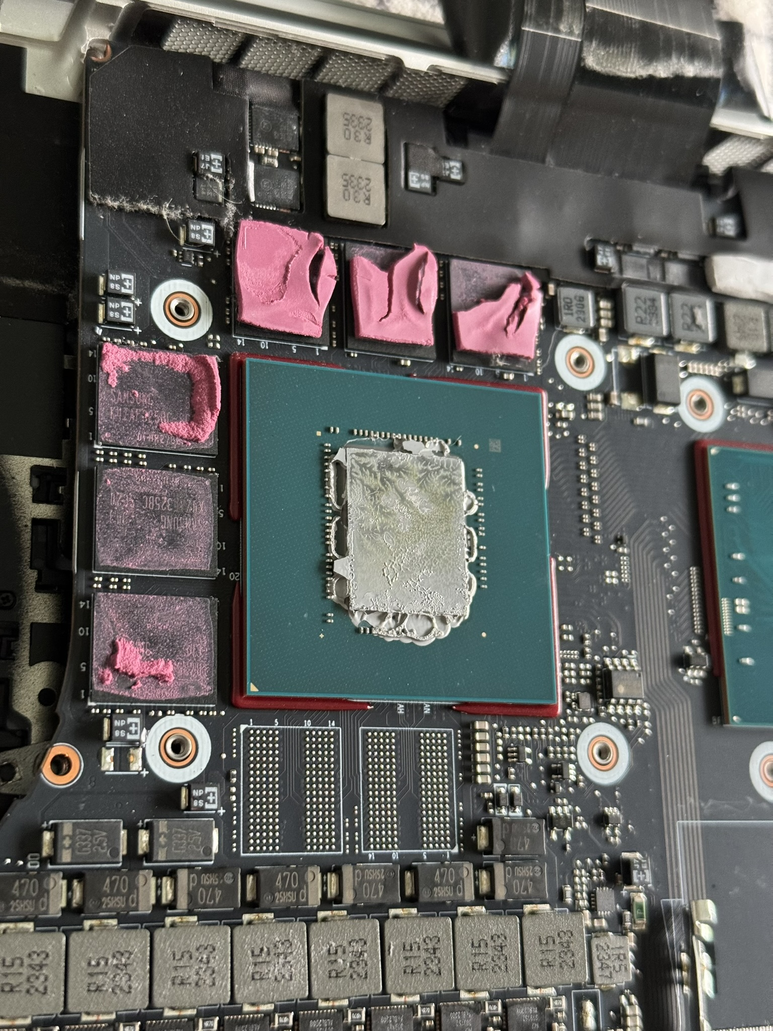

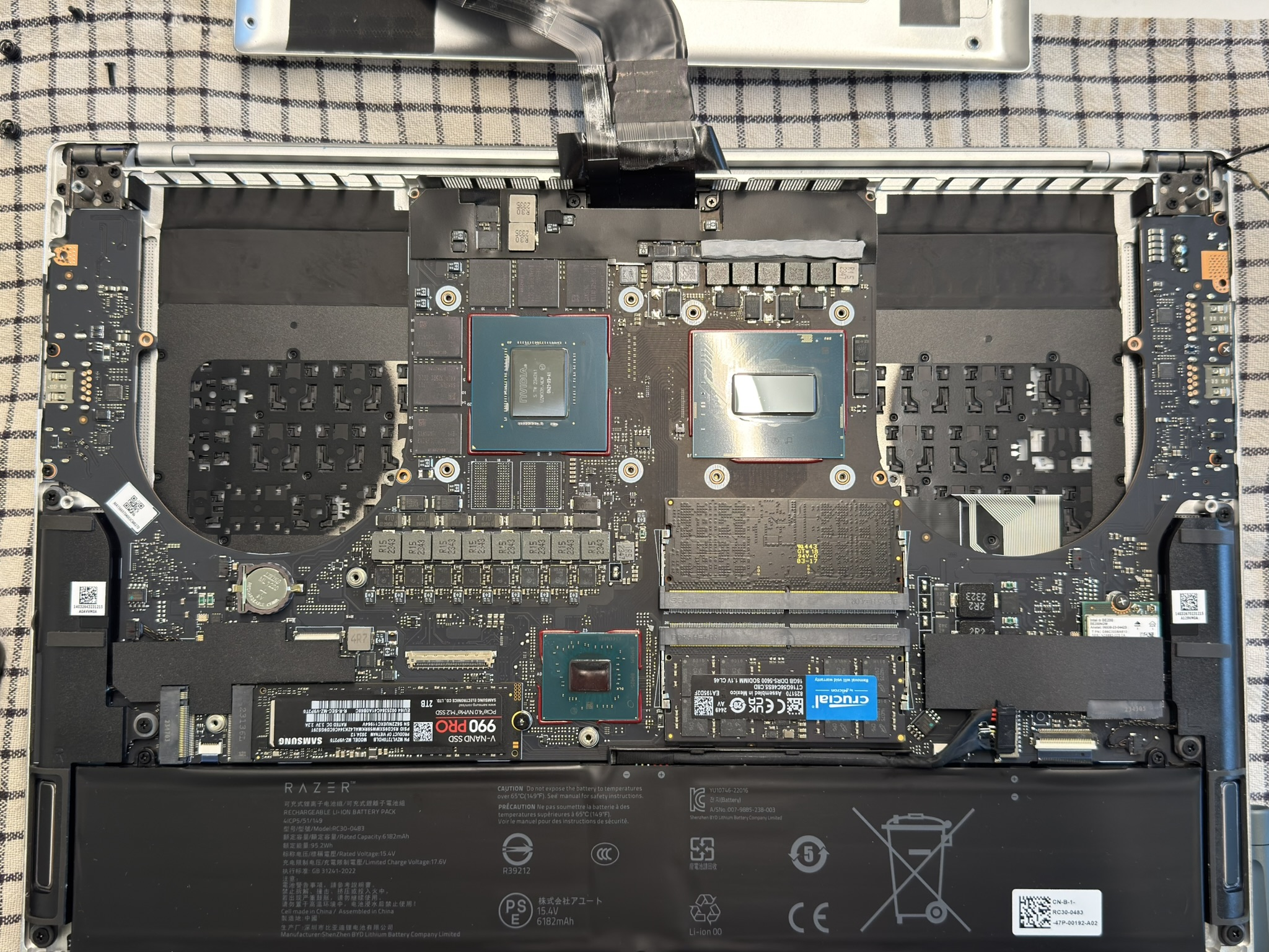

Razer Blade 16 (i9-14900HX / RTX 4080) laptopumu temizleyip termal padlerini değiştirdim. Eski pembe padler kurumuştu. Söktükten sonra kalınlıklarını ölçtüğümde 1,4 mm çıktı, ben de yerine 1,5 mm Arctic TP-4 kullandım. CPU ve GPU için de PTM7950 kullandım.
Temizlik öncesi:
Temizlik sonrası:
Yeni padler ve ptm7950:
Toplanmış hali:

GPU ve işlemci sıcaklıkları bu seviyelerdeyken VRAM'in bu kadar ısınması normal mi? Padleri ölçerek seçtim ve sıcaklıklar öncesine göre düştü ama yine de soğutma bloğuyla temas konusunda şüphelerim var. Sıcaklıklar normal mi, yoksa padlerin temasında bir sorun olabilir mi?
